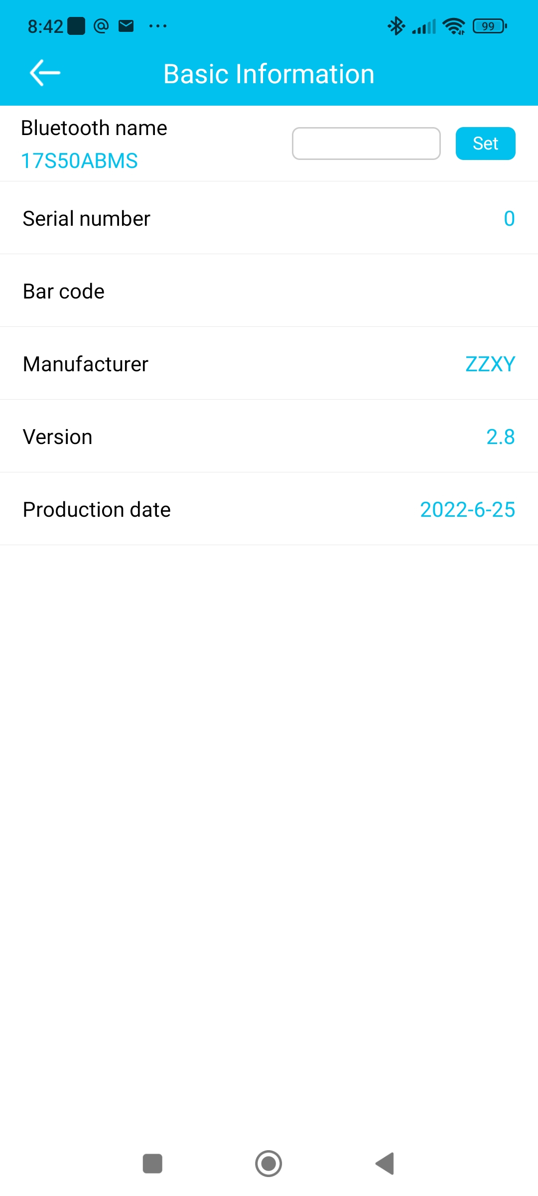

Moin!
Ich habe mal Screenshots von allen Menüs gemacht.
VG Marco
VG Marco

Hallo Marco,
Bild 2 CONTROL sagt aus das Du noch den Akku mit altem BMS hast.
Auf dieser Seite sind beim neuen BMS 2 oder 3 Neue Menue Buttons
Hast Du den jetzt voll geladen auf 71,4 Volt und schon getestet.
Gerade noch mal geschaut > 70,84 Volt iO, aber messe mal an der Buchse des Akkus mit einem Multimeter ( sollte jeder E Fahrer besitzen)

Wie es aussieht ist es kein Schrott
So sieht es bei meinem OA jetzt aus
Gruß Conny

Sehr gut. 71,4 Volt sind perfekt.
Gestern mit 20 Ah voll geladen, 10 km ausschließlich immer wieder 16 % Steigung, beim ersten mal oben noch 28kmh, beim letzten Mal nur noch 25 kmh . Anschließend noch kurzes Stück auf der Ebene max 48 kmh. Der Akku hatte geschätzt nahe 40° Temperatur.
Anschließend wieder voll geladen > 0,510 kW
Hier noch die CONTROL Seite des neuen BMS beim 20 AH

Re: Econelo DTR Fahrbetrieb
Wie wird das ausgelesen?
- Beiträge: 54
- Registriert: Do 13. Jul 2023, 20:11
- Roller: NEXT NX²
- PLZ: 726
Hi!
Du kannst den Akku mit einer App am Smartphone auslesen. Hierzu diese App auf deinem Android-Telefon installieren (nutze ich):
https://play.google.com/store/apps/deta ... e_elephant
Wichtig: Mit dem Handy ganz in die Nähe des Akkus gehen beim Verbindungsaufbau (ca. 0.5m).
VG
Marco
