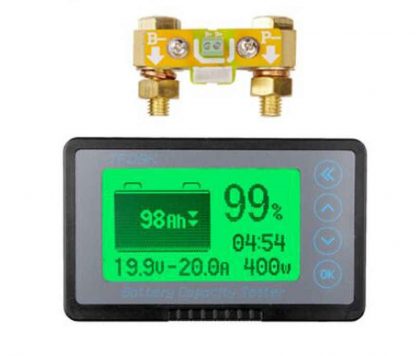

Wer das schafft, der baut sich auch eine Coulometer-Anteige ein,
die die zugeladenen und Verbrauchten Ah über einen Messwiderstand messen kann:
https://de.aliexpress.com/item/10050020 ... pt=glo2deu

Mit sowas hatte ich auch schon geliebäugelt...
taugt das was?
