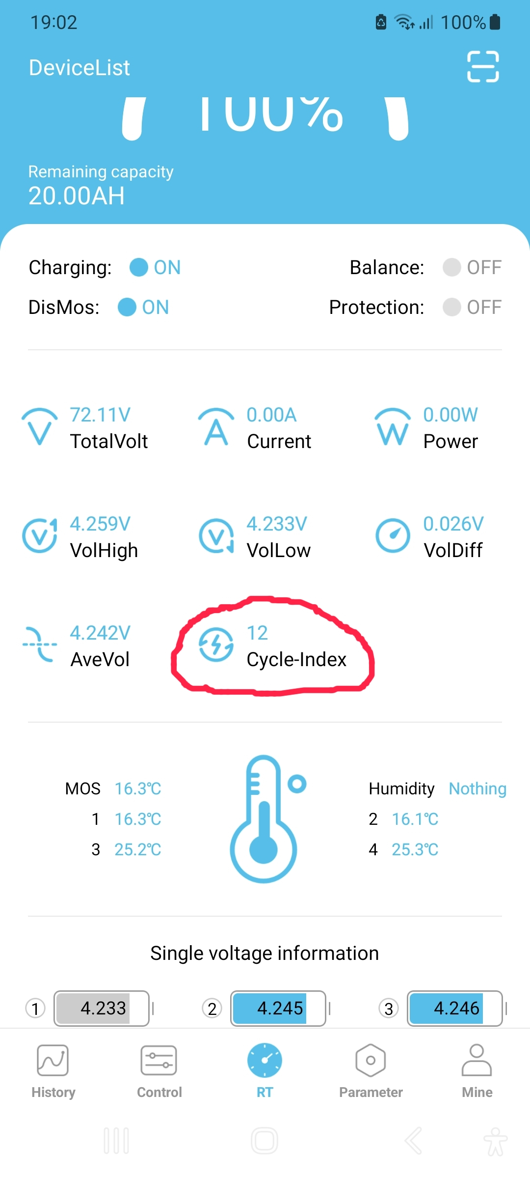

Ich habe mal Screenshots von allen Menüs gemacht.

Hallo Marco,
Bild 2 CONTROL sagt aus das Du noch den Akku mit altem BMS hast.
Auf dieser Seite sind beim neuen BMS 2 oder 3 Neue Menue Buttons
Hast Du den jetzt voll geladen auf 71,4 Volt und schon getestet.
Gerade noch mal geschaut > 70,84 Volt iO, aber messe mal an der Buchse des Akkus mit einem Multimeter ( sollte jeder E Fahrer besitzen)

Wie es aussieht ist es kein Schrott
:D
So sieht es bei meinem OA jetzt aus
Gruß Conny

Gestern mit 20 Ah voll geladen, 10 km ausschließlich immer wieder 16 % Steigung, beim ersten mal oben noch 28kmh, beim letzten Mal nur noch 25 kmh . Anschließend noch kurzes Stück auf der Ebene max 48 kmh. Der Akku hatte geschätzt nahe 40° Temperatur.
Anschließend wieder voll geladen > 0,510 kW
Hier noch die CONTROL Seite des neuen BMS beim 20 AH
:D
Gruß Conny

So, heute war's Wetter OK und ich konnte meine erste Testfahrt mit dem Austauschakku machen.
Den Akku hatte ich zuletzt am Montag geladen - daher nochmal nachgeladen heute. Das Multimeter zeigte 72.0 Volt vor der Fahrt.
Bin dann 18.0 km gefahren - meist mit Vollgas und schön bergauf/bergab. Der Akku war dann auf 60% runter (laut Tacho - im BMS wurden 59% angezeigt).
Also hochgerechnet ca. 45 km Reichweite. Das war auch die Reichweite, die ich erwartet hab.
In der Ebene ca. 52 km/h - bergauf hier ca. 42/43 und begab kam ich hier auf 57 km/h. Da kann man nicht meckern und natürlich hängt es von der Steigung/Gefälle ab wie schnell der DTR rennt.
Ich bin jedenfalls zufrieden. Die nächsten Tage werden zeigen, ob der Akku noch bissl zulegt. Die Kapazität soll ja erst auch 5 Zyklen maximal sein.

Wie wird das ausgelesen?

Hi!
Du kannst den Akku mit einer App am Smartphone auslesen. Hierzu diese App auf deinem Android-Telefon installieren (nutze ich):
https://play.google.com/store/apps/deta ... e_elephant
Wichtig: Mit dem Handy ganz in die Nähe des Akkus gehen beim Verbindungsaufbau (ca. 0.5m).
