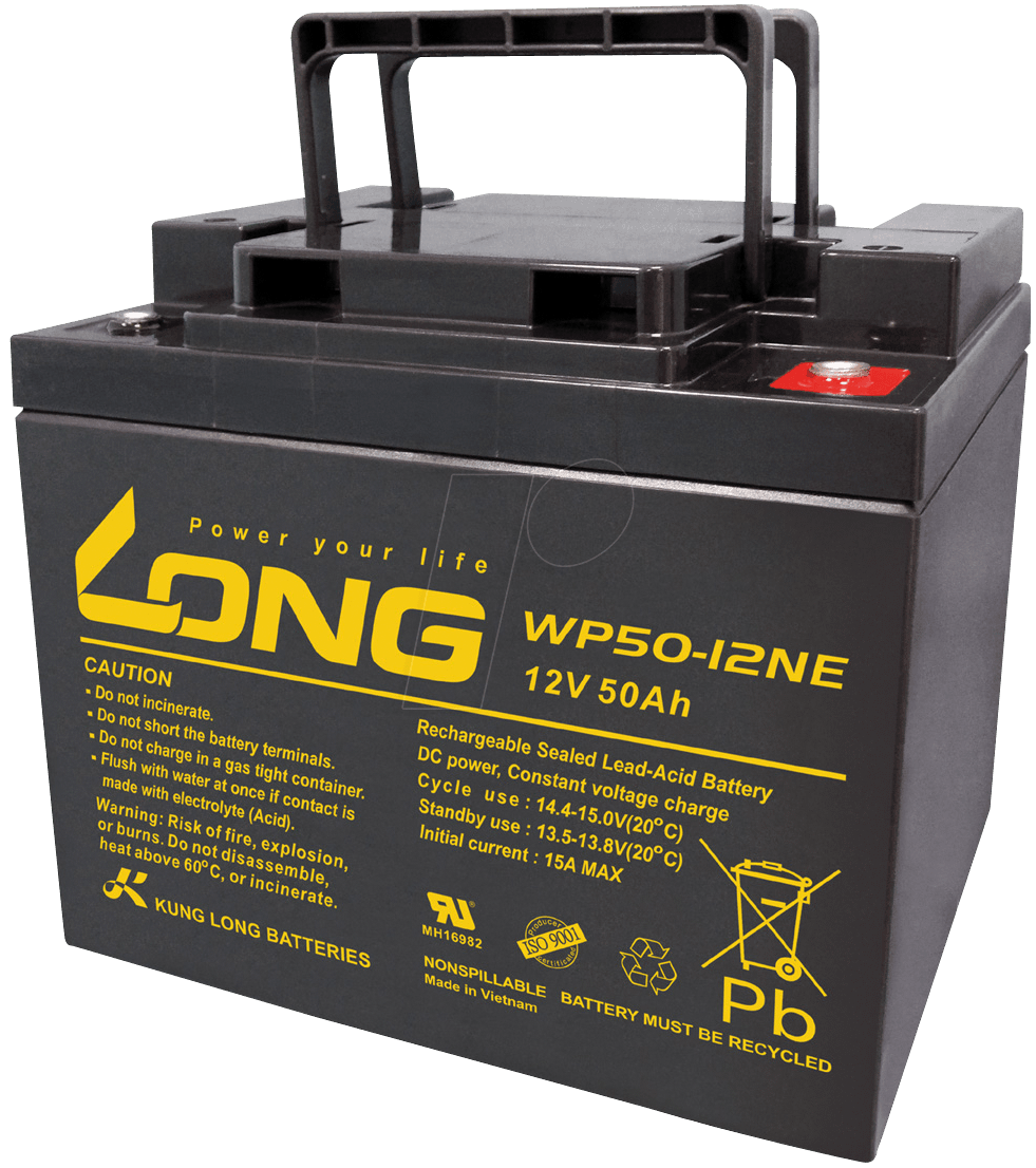

Ich frage auch mal nach dem genauen Akku-Typ: Dieser hier?
Kung Long Typ WP50-12NE ("sealed" verstehe ich als Blei-Gel-Batterie, wo die Schwefelsäure mit Kieselsäure eingedickt wird. Das SiO der Kieselsäure ist irgendwie schon in den Silikon-Polymeren enthalten.)
http://www.batterypower.de/PublishedFiles/WP50-12NE.pdf
Bei 4x13,5Volt-floating Ladespannung sind 53 Volt nach der Volladung dann aber eigentlich nicht so fern von OK. Heißt aber auch nicht, dass alle gleich voll sind.
