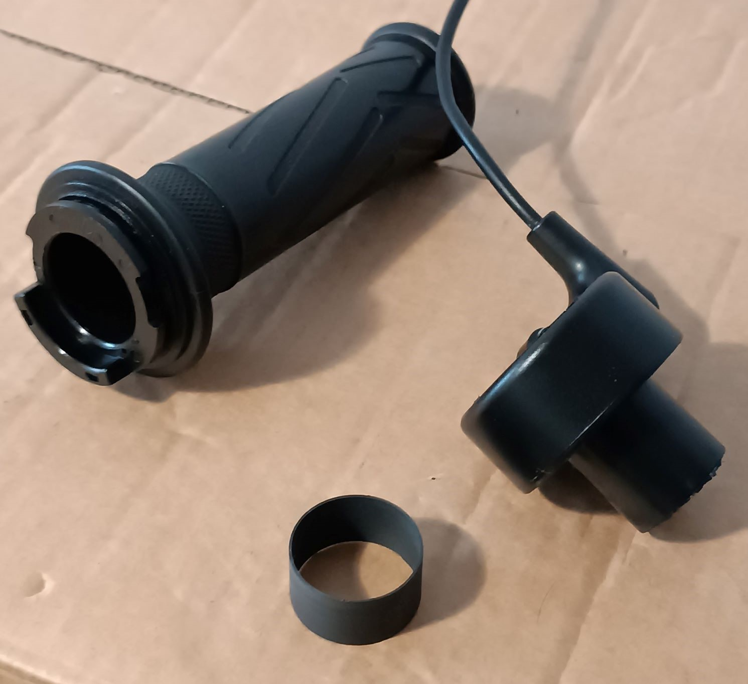

Bilder sagen nicht immer mehr als tausend Worte :lol:
Aber wenn das das Innere unserer Gasgriffe ist, sind die Bilder sehr hilfreich!
Gegen einen nervösen Gasgriff würde eine höhere Reibung in Verbindung mit einer höheren Rückstellkraft sehr hilfreich sein. An der Kraft ist aber nichts zu verbessern. Mir hilft eine Schaumstoffscheibe zwischen "Lenkergewicht" und Drehhülse, vor allem beseitigt sie das Wackeln. Allerdings muss auf jeden Fall sichergestellt bleiben, dass der Gasgriff beim Loslassen vollständig zurückdreht auf Null, sonst meckert der TÜV.
Ein ganzer Thread dazu: Wackliger Gasgriff
