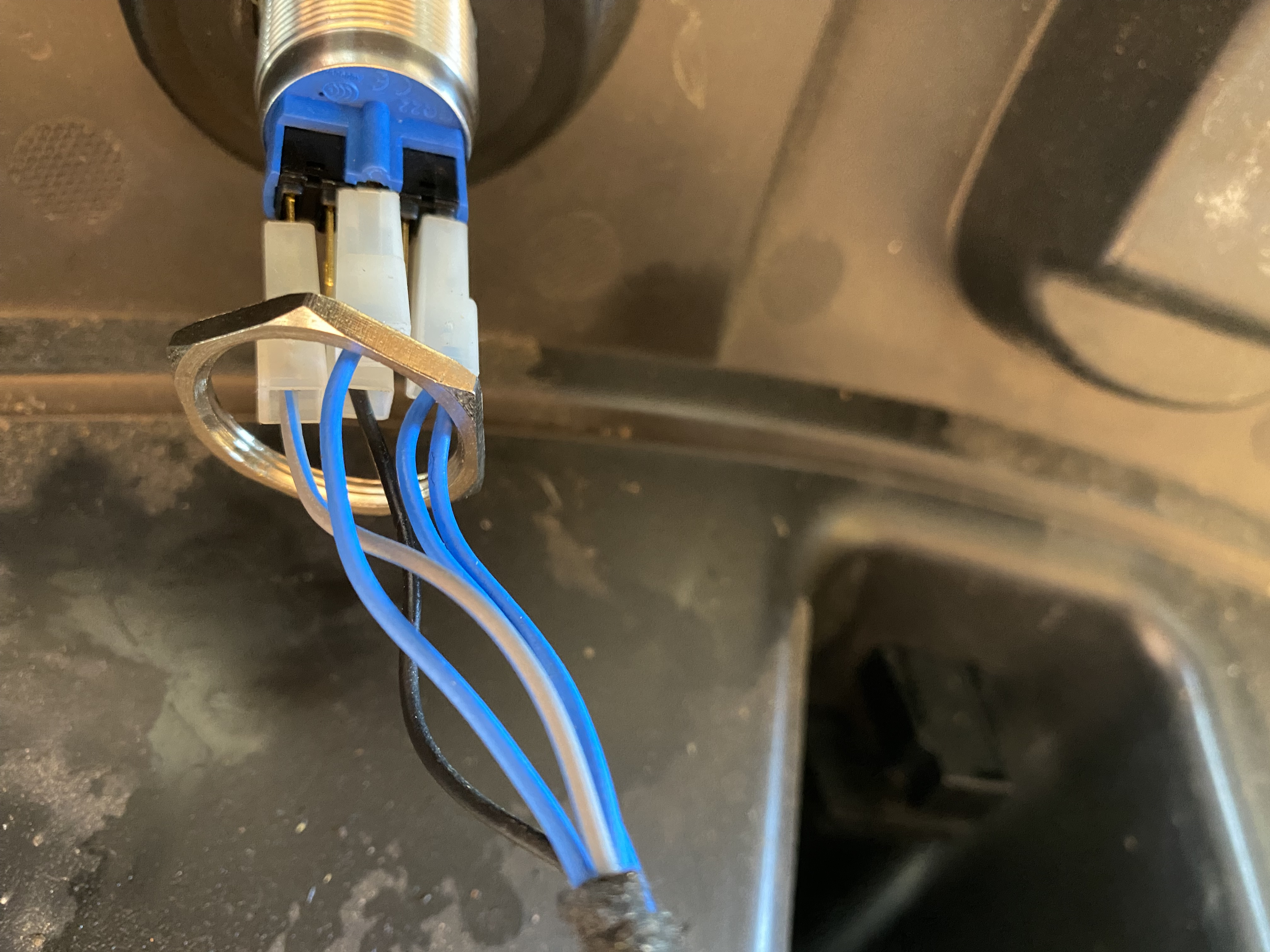

Ich hab jetzt die ganze Verkleidung entfernt. Sicherungen sind alle intakt. Keine losen kabel . Batterien sind alle geladen . Kann es sein dass der startdruckknopf defekt ist und kann man den überbrücken um das zu überprüfen? Leider hab ich keine Ahnung bei den vier Steckplätzen wie und ob das geht. Ich wäre für einen Tipp sehr dankbar , da in unserer Nähe kein Händler ist der das macht und der , bei dem wir es gekauft haben , in den nächsten drei Monaten nichts an nimmt an Reparaturen da er überlastet ist. Schon mal vielen Dank im Voraus .

Hallo Ernst, das ist ja ärgerlich. Gut, dass du dich selbst auf die Suche machst!
Display geht nicht an - das Licht auch nicht?
Dann würde ich als Erstes das Zündschloß in den Blick nehmen. Vielleicht hat die ganze Sache gar nichts mit dem Ladevorgang zu tun. Die Zündschlösser halten den Einschschalfunken nicht aus oder verschmutzen einfach. Also Kabel suchen, Stecker abziehen und den Durchgang mit einem Multimeter bei eingeschaltetem Strom messen.

Ok werde ich versuchen und geb wieder Bescheid. Vielen dank erstmal

Das wird wohl ein ganz gewöhnlicher 4-Poliger Startknopf sein.
In der Regel wären dann hier 2 pins für die LED ansteuerung & 2 pins für das Start-Signal. Wobei diese "Pin-Paare" klassischerweise auch gegenüber sind ( zb LED Pins: Nord-Süd, Start Pins: Ost-West)
Viel falsch kann man da nicht machen, wichtig ist aber, dass du die Kabel eindeutig beschriftest, damit sparst du dir Zeit.

Hallo ich hab jetzt den elektrischen Widerstand gemessen und der geht nur beim led . An den Kabeln ist aber Strom drauf . Also ist der Schalter defekt wenn ich das richtig sehe. Wo bekomme ich so einen Schalter wieder her ? Weiß das jemand . Ich möchte mich auch mal

So sieht der Stecker übrigens aus

Das klingt nach Fehlerursache - am besten einfach mal überbrücken und schauen, ob alles funktioniert. Nur Vorsicht, da wird ja B+ (Akkuspannung) geschaltet.
Das Schloss hat anscheinend keine Funktion für Lenkrad-Sperre. Insofern könnte man es gegen jedes vierpolige Schloss mit dem richtigen Durchmesser ersetzen.

Doch das Schloss hat lenkradsperre . Beim ausmachen lange drücken dann geht die lenkradsperre an.

Ja schon, aber der schalter selber ist ein "dummer" schalter. der gibt nur ein signal.
am besten misst du den durchmesser des schalters (gewinde) und nimmst irgendeinen schalter der dir gefällt, da gibt es dutzende.
hauptsache 4polig.
