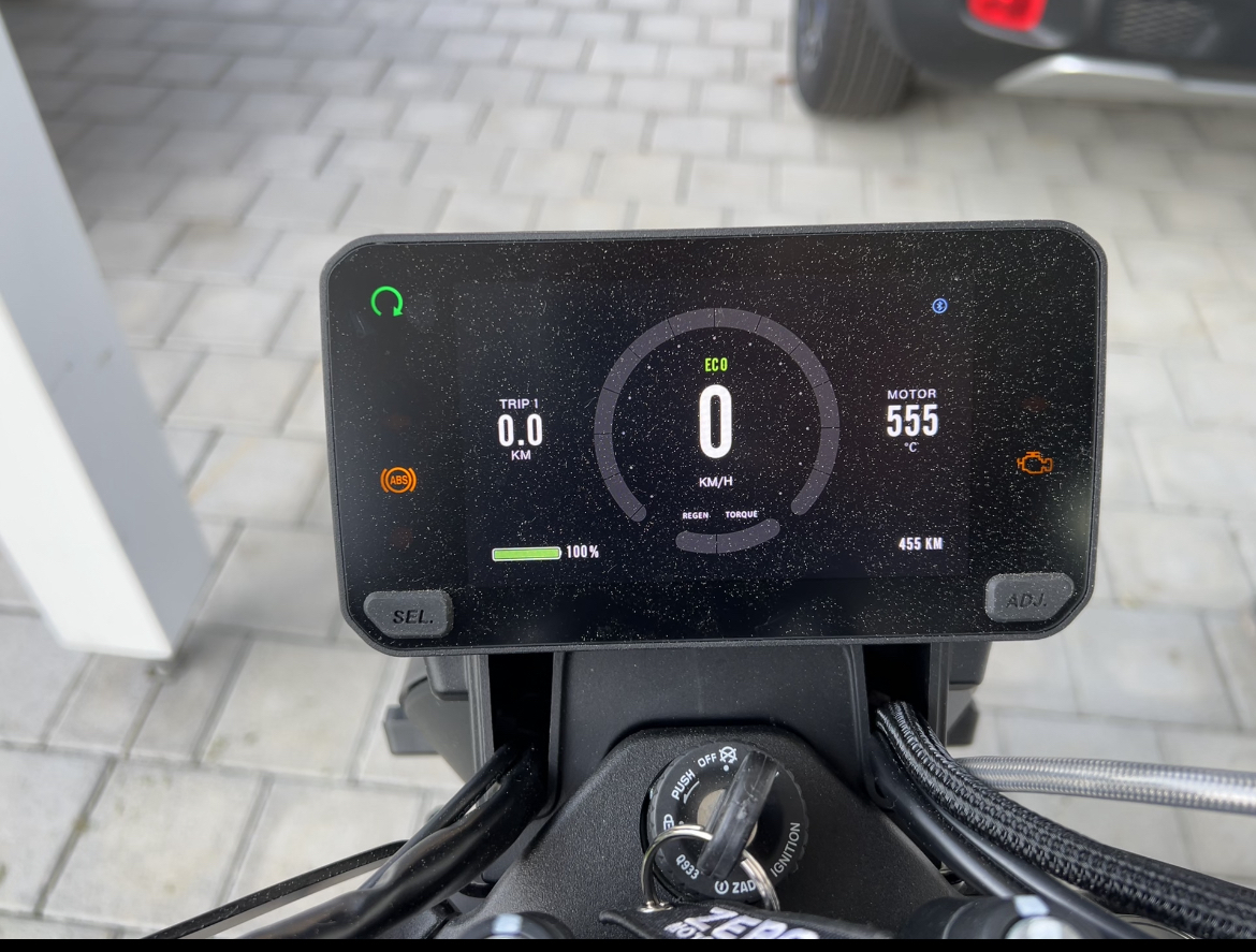

Nach 2 Wochen Pause wollte ich heute morgen zur Arbeit.
Dann Blinkte das Grüne Startsymbol links oben ganz schnell und das Motorwarnzeichen leuchtet. (Video kann och nicht hochladen) was ist das? Die Motortemperatur ging hoch und runter.

Das stimmt was nicht mit dem Motor-Temperatursensor
Vielleicht hat der den Kontakt verloren, geht vermutlich zum MBB. Erst mal die dünnen Kabel untersuchen, die aus dem Motor kommen.
Bei angezeigten 555°C muss ja die FXE von einem brennenden Motor ausgehen...
Und ansonsten eine klare Sache für den hoffentlich nicht allzu weit entfernten Zero Händler. So ein Schrott aber auch!

Re: FXE Startet nicht
Es gibt mehrere Fehlercods an
Welche Fehlercodes? Das ist wichtig für die Diagnose. Sie sind ja in der Bedienungsanletung unter Fehlersuche einzeln aufgelistet.

Code 25,27,44,48,49,60

25 Schütz offen Warnung
27 Vorladefehler => das könnte der eigentliche Fehler sein, denn alle anderen, außer 60, sind Folgen davon: Der Controller hat fette Eingangskondensatoren, welche vor Schließen vom Schütz über einen Vorladewiederstand und -Relais innerhalb von 200 bis 300ms auf nahezu Batteriespannung aufgeladen werden müssen, sonst schließt der Schütz nicht (25 und 49), und der Controller bleibt auch aus (48)
44 Not-Halt-Vorrichtung Deaktivierung (Killswitch betätigt?)
48 SEVCON-Start Deaktivierung
49 Schütz offen Deaktivierung
60 Motorradkonfiguration => keine Ahnung, was der Fehler sein soll - ist sich das MBB nicht mehr sicher, um was für eine Zero Version es sich handelt?
