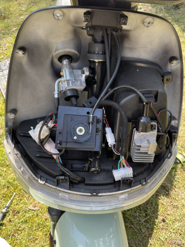

der laute Blinker am Horwin EK1 treibt mich in den Wahnsinn und ich würde ihn gern wenigstens etwas abkleben zum dämpfen des Geräuschs. Aber auch mit genauem Hören finde ich einfach nicht, wo er sitzt. Die bisherigen Beiträge sind leider auch nicht ganz klar dazu. Kann jemand helfen?

Hallo @schadoma,
wahrscheinlich auf der Rückseite von dem großen Teil, an dem der "Gas"zug hängt.
Unten im Bild siehst du einen Stecker mit farbigen Kabeln. Blinker sind in der Regel orange und hellblau. Wenn du das Kabel verfolgst, müsstest du das Relais finden. Bei den EK3 ist das in einer größeren Kiste mit Alarmanlage und Funkantenne integriert. Aber ich weiß nicht, ob das bei der EK1 auch so ist.
Schöne Grüße, Bertolt

Da ich meinen "Krachmacher" erst vor kurzem leiser gemacht habe, weiß ich wo er sitzt. Ich nutze mal dein Foto
In dieser kleinen Box sitzt die "Quäke". Da ich sie auf die Schnelle nicht (zerstörungsfrei) aufgekriegt habe, habe ich die Box umwickelt. Und zwar mit selbstverschweißenden Dichtband. Zusammengebaut ist sie jetzt nur noch ganz leise zu hören, gerade so, das man den Blinker nicht vergisst aber eben auch nicht auffällt an der Kreuzung.

dann ist das wie beim EK3. Der Lautsprecher sitzt auf der Rückseite.
Hier wurde es in unterschiedlich brutaler Weise erfolgreich gelöst:
viewtopic.php?p=303810#p303810

könnte aber auch die einfache Lösung eines Signalton-Relais sein beim EK1:
Heißkleber in jedes Loch dämpft hier den Piepton.

EK1 und EK3 haben hier unterschiedliche Baugruppen im Einsatz.Schnabelwesen hat geschrieben: ↑Mi 17. Mai 2023, 22:20Hallo,

Re: Blinker gesucht EK1
Ach so, Brille aufsetzen schadet nicht
Beim EK1 sitzt das Blinkgeberkästchen über dem Bauteil für den "Strom"zug, beim EK3 hinter diesem im Funk-Alarm-Bauteil. Danke, jetzt habe ich es auch kapiert.

Ja ich warte ja auf ein hilfsbereites Mitglied, welches einfach mal das Teil ausbaut und ein Foto davon einstellt, das muss doch irgendwie möglich sein.

Das Teil sieht so aus wie didithekid es gezeigt hat. Und es ist genau das, wo ich die Pfeile auf dem Foto gemacht habe, dieses kleine Kästchen. Heißkleber ginge auch. Ich habe es kräftig umwickelt. Abstecken funktioniert nicht, da dann die Blinker auch nicht mehr blinken.
Der EK 1 hat ja keine Alarmanlage und die Hupe...... ich glaube die sitzt weiter unten. Ich meinte, was gesehen zu haben, wenn man von in den vorderen "Radkasten" schaut. Praktisch hinter dem Vorderreifen.
