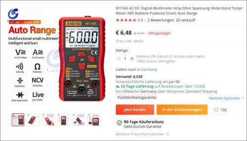

Ein TOP Multimeter für Anfänger, sehr leicht zu bedienen und gut ablesbares Display, 6000 Digits
https://de.aliexpress.com/item/10050015 ... pt=glo2deu
Gruß Conny

@conny-r:
ja, für den Preis bekommt man da wirklich ein prima Multimeter, mit 0,5% Genauigkeit im DC-Messbereich.... (allerdings ist die Verlässlichkeit solcher Angaben bei China-Angeboten immer etwas zweifelhaft).
Zu empfehlen wäre auch noch das Peaktech P 3360, das hat zwar kein Bluetooth, aber im DC-Messbereich eine Grundgenauigkeit von 0,06%, kann da also durchaus mit der Profiklasse mithalten (das P3445 hat da lediglich 0,5%). Bekommt man ebenfalls für ca. 100€.
, wenn auch die Bedienung vom JDS2023 manchmal nicht gerade intuitiv ist.
Da stimme ich Dir voll zu.
