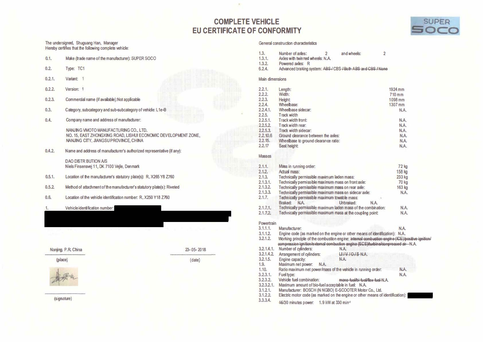

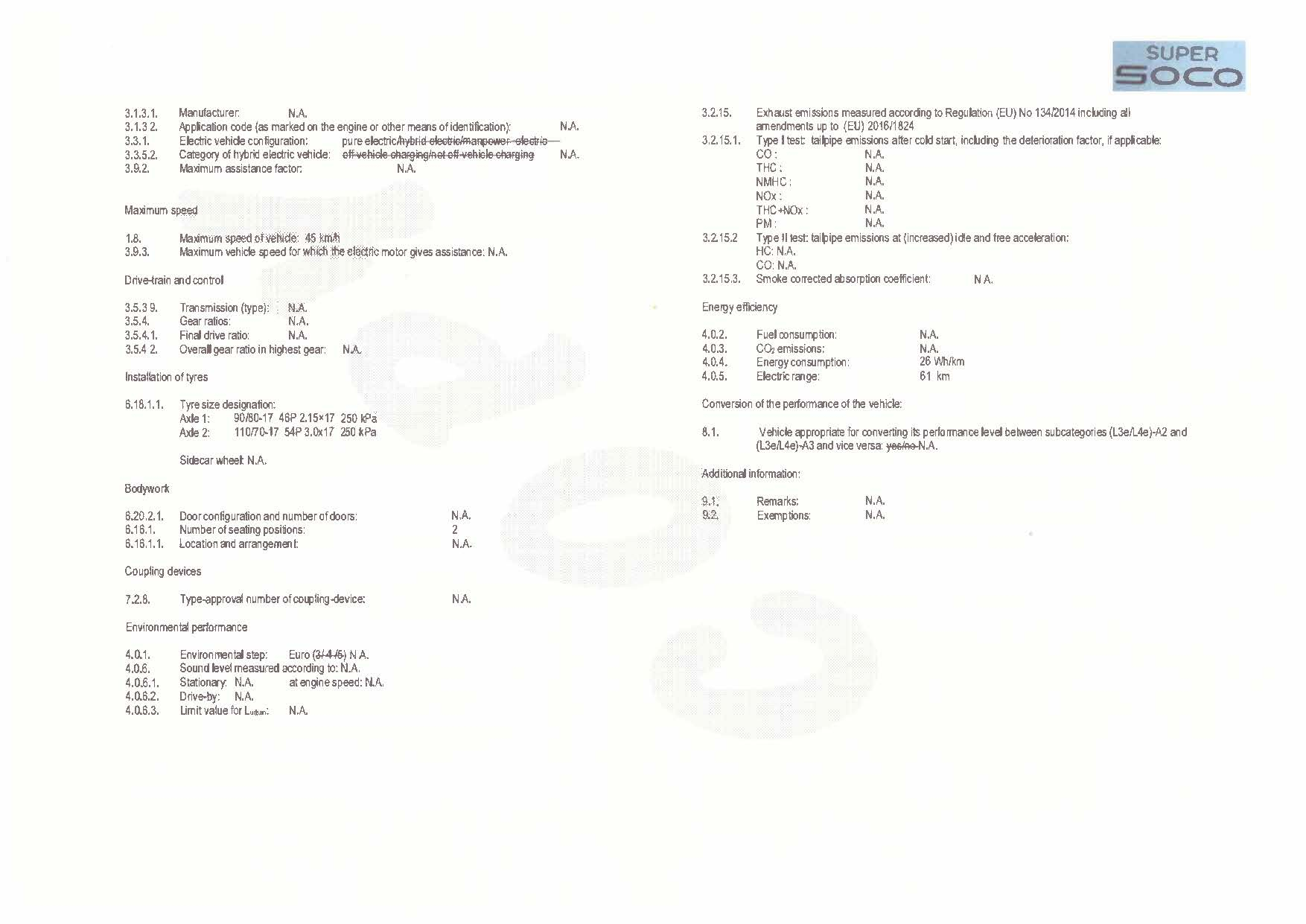

Ich glaube, ich weis was er meint...
Bei meinem "original" COC steht auch im Hintergrund "COPY". Das ist aber das "originale" COC und auch das einzige, was es gibt..
Wenn mans einscannt, wird es deutlich:

Genau das habe ich. Das wird aber am Straßenverkehrsamt nicht akzeptiert. Hat damit noch jemand ein Problem? Danke dir für den Upload.
