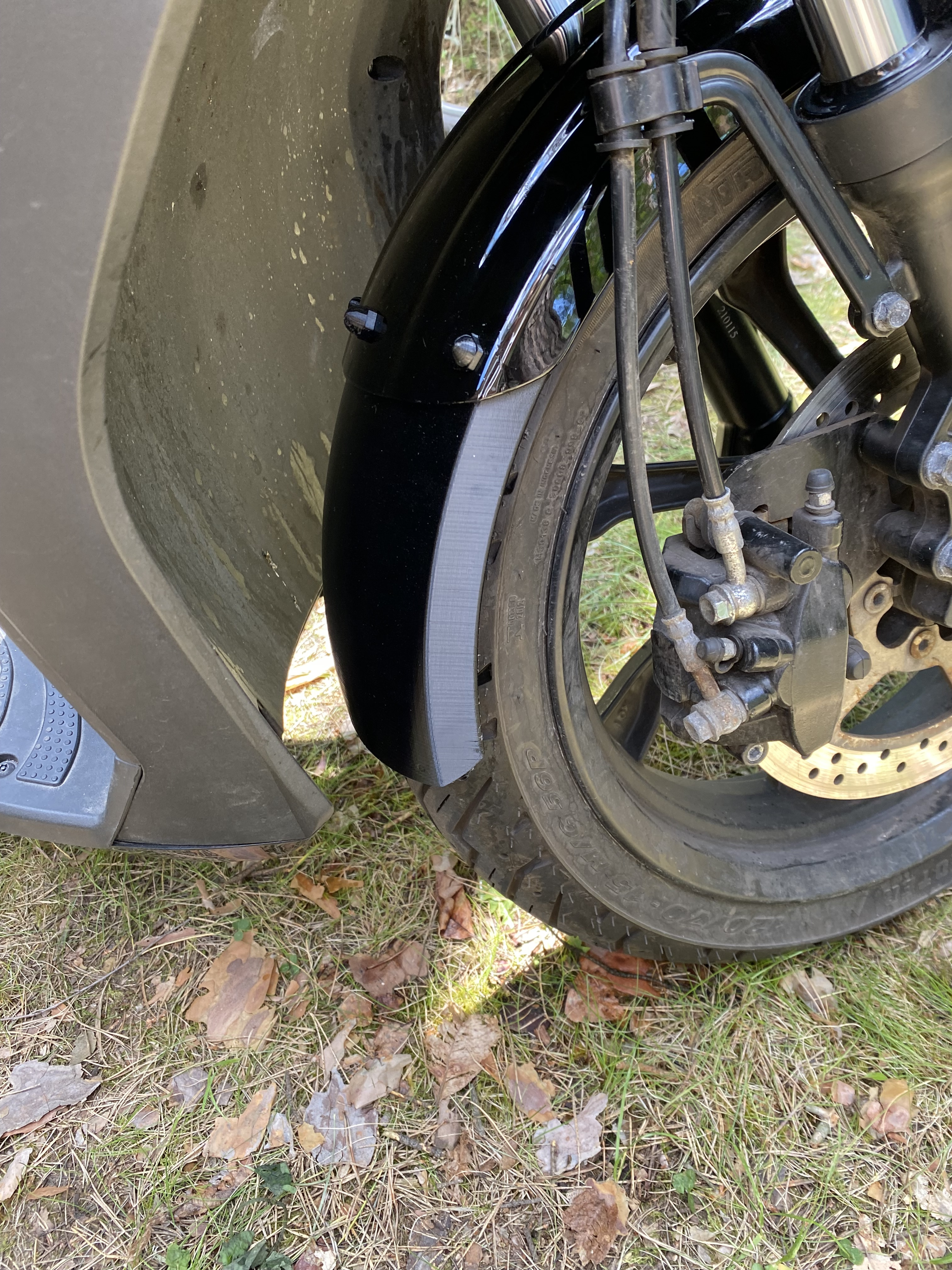

Hallo Zusammen,
da ich hier neu bin im Forum und mein Silence S01 auch, möchte ich mich gleich einmal einbringen.
Ich habe mal die Idee von sloodown aufgegriffen und eine Abdeckung unter der Vorderradgabelbrücke konstruiert und gedruckt.
Das Ganze sitzt auf den drei vorhandenen Schraubdomen und wird dann mangels Gewinde in den Domen mit Kabelbindern befestigt.
3D-Druckdaten unter: https://www.printables.com/de/model/555 ... plash-guar

Nach der Testphase werde ich die 3D-Daten hier veröffentlichen.

Super, gefällt uns. Teste und berichte
