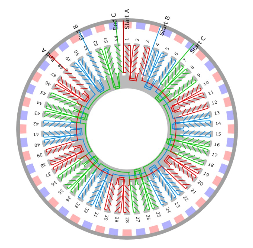

wenn Du den Motor auf hattest, hast Du hoffentlich auch die Spulen/Slots im Stator durchgezählt, oder?
Die Anordnung 3 Magentplatten als Nord-Pol abwechselnd mit 3 Magnetplatten als Süd-Pol würde dann aber dann bedeuten, dass 48 Magnetplatten sich zu 8 Pol-Paaren mit je 6 Magnetplatten aufteilen (und nicht etwa 16). Oder sind es tatsächlich 96 Magnetplatten gewesen?
Wie hast Du die magnetische Polung gestestet - mit Kompass-Nadel?
8 Pol-Paare bzw. 16 Magnet-Pole mit 18 Slots würde so aussehen: (wenig Teilung für einen Radnabenmotor, aber durchaus möglich) Viele Grüße

Nein es sind 54 Nuten mit 48 Magneten, de Ausrichtung habe ich mit so ein kleine Magnetkompass gemessen die wir zu Prüfung der Spulen Ausrichtung nehmen. Da wir ein Reparatur Betrieb sind für Elektro Motoren. Die Wicklung selber wie man auf älteren Fotos von mir sehen kann gleicht einer Katastrophe.didithekid hat geschrieben: ↑Mo 3. Apr 2023, 20:42Hallo DavidST,

Hallo DavidST,
48 Magneten (jeweils zu dritt gleich orientiert) wären 48/3 = 16 Pole (8 Pol-Paare), die in Kompination mit 54 Nuten laut der Berechnungssoftware mit "unausgewogen" klassifiziert werden. Schon merkwürdig.
Die Anordnung 48Pole einzeln als 24 Pol-Paare auf 54 Nuten wäre hingegen ausgewogen.
