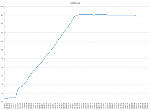

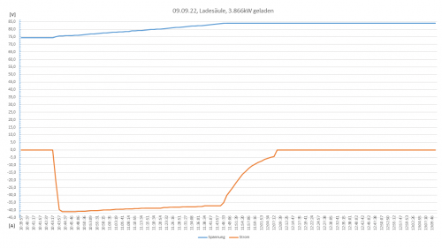

So, meine "Watchdog-App" ist upgedated und nun kann ich Strom- und Spannungsverlauf beim Ladevorgang auswerten:
Anmerkung "Ladestrom" ist bei mir negativ....
Nach 86 Minuten hatte ich vorhin 3,866 kWh an der Typ2 Ladesäule "getankt", inkl. ca. 20 Minuten Ausbalancieren (siehe ab 11:47 Uhr).
Habe extra (für conny-r) nochmal 1h gewartet um zu sehen ob nach dem Ausbalancieren noch Strom fließt und ob die 84V Spannung auch dann noch anstehen.

Danke Jeff-Jordan für die Ladekurve, alles klar
Dein 40A Lader hat eine ausgedehnte CV Phase am Ladeende, bis auf gerade noch 5A runter, weshalb es nur zu einem Spannungsverlust nach Ladeende von 0,2V kommt. Da ist also alles bestens
Scheint ein sehr empfehlenswertes Ladegerät zu sein für die Odin und Co.

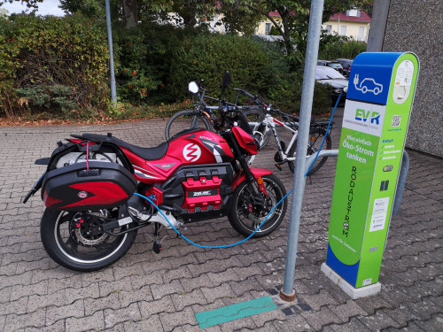

@callmeuhu:
Soweit mir bekannt ist, hat Sylvio kein 40A Ladegerät, sondern lediglich eines mit 12A.... das produziert schonmal deutlich weniger Abwärme als so ein großes Ladegerät.
Beim Laden sollte der Koffer natürlich nicht geschlossen und das Ladegerät (im geöffneten Koffer) gegen Regen oder Spritzwasser geschützt sein... was sich eigentlich von selbst erklären sollte.
Wie Du meinen Bildern (am Anfang dieses Threads) entnehmen kannst, ist dort ein wasserdichtes Ladegerät im Seitenkoffer verbaut, der beim Ladevorgang natürlich geöffnet bleibt! Damit kann ich das Mopped auch bei regnerischem Wetter problemlos an einer öffentlichen Ladesäule aufladen.
Schlimmstenfalls steht nach einem satten Regenguss dann Wasser in der geöffneten Seitenschale, was aber ohne weitere Auswirkungen ist.
Das ist damit übrigens deutlich besser belüftet als bspw. unter dem Tankfach (wie bei den neuen Modellen mit eingebautem 25A Lader), wo sich ohne Fahrtwind die Hitze serienmäßig wunderbar stauen kann.
Classico Li 05/2020 11 000+ km & Z-Odin 12/2021 31 500+ km
