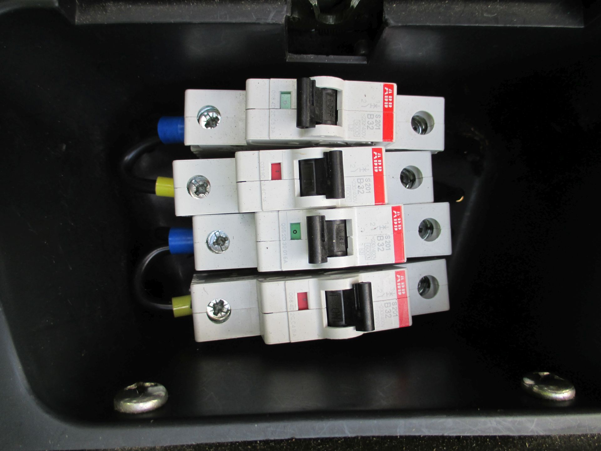

Ich bin jetzt einige Zeit mit dem 14,4kWh, vier Batterien 72V 50AH mit 21700 Liitokala Zellen, E-Max 110S gefahren. Die Reichweite liegt wohl bei 300km. Anfangs bin ich immer mit 2 zugeschalteten Batterien gefahren. (Mit Batterie 1+3 für die Hinfahrt und Batterie 2+4 für die Rückfahrt) Ist aber weniger sinnvoll. Nochmal zur Erinnerung: Der umgebaute 110S hat einen SVMC72150 einen DC DC 72V/12V sowie 4 ebike 72V 50Ah Batterien und ist nichts für Hausfrauen.
Die Kumpan Roller mit 3 Akkus haben eine fuse box. Jeder Akku hat eine 70A Sicherung in der Plus- und Minusleitung sowie eine 120A Sicherung zum Controller. Ich verwende vier ABB S201 B32 Leitungsschutzschalter.
Irgendwann bekomme ich noch ein kurzes Stück Hutschiene in die Hände ;)
