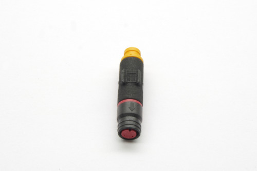

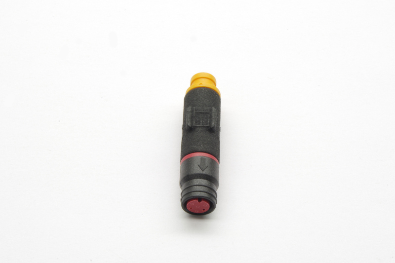

So Hallöchen gleich nochmal.
Wenn ich mich hier wieder melde habe ich natürlich auch gleich wieder eine Frage an die anderen...
Es geht um den Bremsenaustausch: kann ich erkennen was ich brauche? Den Öffner- oder Schließerkontakt..
Jetzt sind Zoom-Einkolbenbremsen dran. Kann ich das an dem Kontaktkabel erkennen, ob da der Kreis geöffnet oder geschlossen wird? Oder woran sonst.
Jahresendgrüße...
Jahresendgrüße...

- Beiträge: 19399
Re: Bossman S Neuaufbau/Umbau - Fotos aktueller Zustand
Kabel ausstecken und an den Kontakten mit dem Multimeter im "Druchklingel" Modus prüfen, wann der Kontakt offen und wann geschlossen ist. Das ist der Modus, bei dem es piept, wenn man die zwei Kontakte zusammenhält.
Danke, wegen der Einstellung des Modus muss ich nochmal nachschauen..
Aber wo hält ich die Messspitzen genau hin?
Es sind diese kleinen (mini) 2-poligen (ipx6) Stecker dran.
Also eine Seite an den einen Pol vom Bremshebel kommend, aber was mit der anderen? Auf Masse?

- Beiträge: 19399
Natürlich messen über die zwei Pole vom Stecker vom Bremslichtschalter.
Das schreibst du so leicht.
Der Schalter ist direkt im Bremshebelgehäuse drin.
Aber gut, ich hab es ehrlich gesagt noch nicht aufgeschraubt und nachgeschaut. Beim niu ist das aber leichter ersichtlich, mechanischer Knopf mit Feder und Kontakten.Da siehst du schon an den Kontakten was passiert, wie an nem Ein-/Aus-Schalter. Das ganze System in den ebike Hebeln ist anscheinend nur wenige Millimeter groß, kaum breiter als das Kabel.

- Beiträge: 19399
Das schreibe ich so leicht, solange da kein Bild vom Bremslichtschalter-Anschluss kommt
Du hast ein allgemeines von einem Stecker geposted, aber nicht, ob das der Stecker vom Fahrzeug-Kabelbaum ist, der zum Bremslichtschalter geht (an dem brauchst nichts messen), oder ob vom Bremslichtschalter in Kabel kommt mit dem Stecker dran (dann wären das die zu messenden Pole).
Normalerweise kenne ich Bremslichtschalter mit Buchse, in die dann ein Stecker vom Fahrzeugkabelbaum zu stecken ist. Dann wären die zwei Kontakte der Buchse zu messen: Einmal so, dann bei gezogenem Bremshebel.
