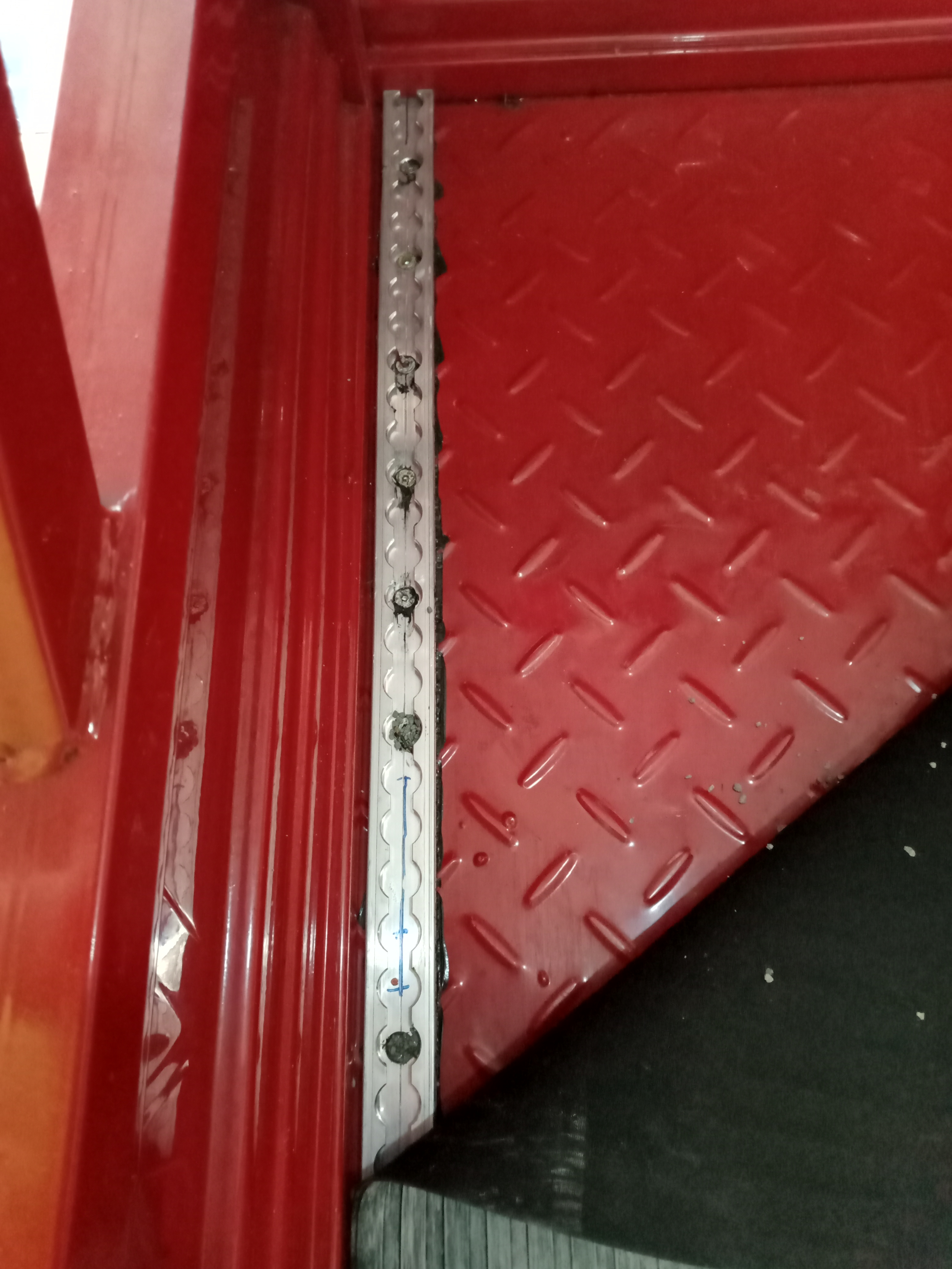

Auch bei 45 kmh haut dir eine Last beim bremsen nach vorne.
Ich habe ein allen Fahrzeugen und Anhängern Airline Zurrschienen.
Da gibt es verschiedene Modelle, auch breite die extra zum aufkleben sind, werden mit Sikaflex aufgeklebt und damit kannst du deinen Max dann auch hochheben, so fest halt der Kleber.
Wenn es möglich ist kann man die auch zusätzlich noch hier und da Nieten oder Schrauben, aber bei den geringen Lasten ist das nicht notwendig.
Beim meinen BIG im Foto sind die verschraubt weil das Blech nicht so fest auf dem Rahmen fest ist und die Schrauben jetzt zusätzlich noch in dem Rahmen sitzen.
