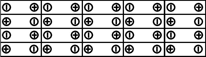

In meinen Batteriekasten (der hat gut 20 cm Innenbreite) müßten die mit folgendem Layout reinpassen. Falls Du Dir den Platz durch die Dämmung selbst weggenommen hast, dann halt von außen dämmen.Alf20658 hat geschrieben:Ich habe ja die 215 * 50 * 142 mm genommen weil ich dachte das die besser passen.......

Re: GK-183 Umbau auf Sky Energy, 60Ah LiFePo4
Mit der Länge würde es knapp, müßte aber gehen. Wegen der Breite: Meine Bleiblöcke sind 198mm breit und stehen quer drin plus etwas Schaumstoff zum Festklemmen. Das ginge also. Nutzt Dir aber alles nix, wenn bei Dir der Kasten tatsächlich so viel schmaler ist. Hätte ich nicht gedacht.

Und zu all dem ist noch der Kasten zumindest in MEINEM Keller nicht überall gleich breit. Das erscheint mir ein bisschen wie mit freihand so ETWA 200mm Breite aufs Blech gemalt und dann abgekantet
Wobei, habe eben in meinem Aufschrieb nachgesehen: Mein Kasten ist innen um 220 bis 230mm breit, so dass zumindest bei mir 4 SE "60Ah" Zellen quer reingehen sollten, plus dünne Heizung und Isolation.
Bei meinen ca. 208mm breiten 40Ah 4er Blöcken inklusive Alu-Endplatten zum Verspannen war zur Kastenwand auch an der schmalsten Stelle noch Platz für auf beiden Seiten je 5mm Styropor und 5mm Kabel, plus nochmals eine 5mm Styroporschicht auf einer Seite, etwas gequetscht dann.
Weiter vorn und vor allem hinten konnte ich noch bis zu 3 zusätzliche Styroporlagen reinschieben bzw. -quetschen. D.h. tatsächlich wesentlich mehr als 200mm Innenbreite.
Also sind das womöglich doch unterschiedliche Chassis-Quellen zw. GK und erider.cn, oder es sind wirklich Fertigungstoleranzen...
