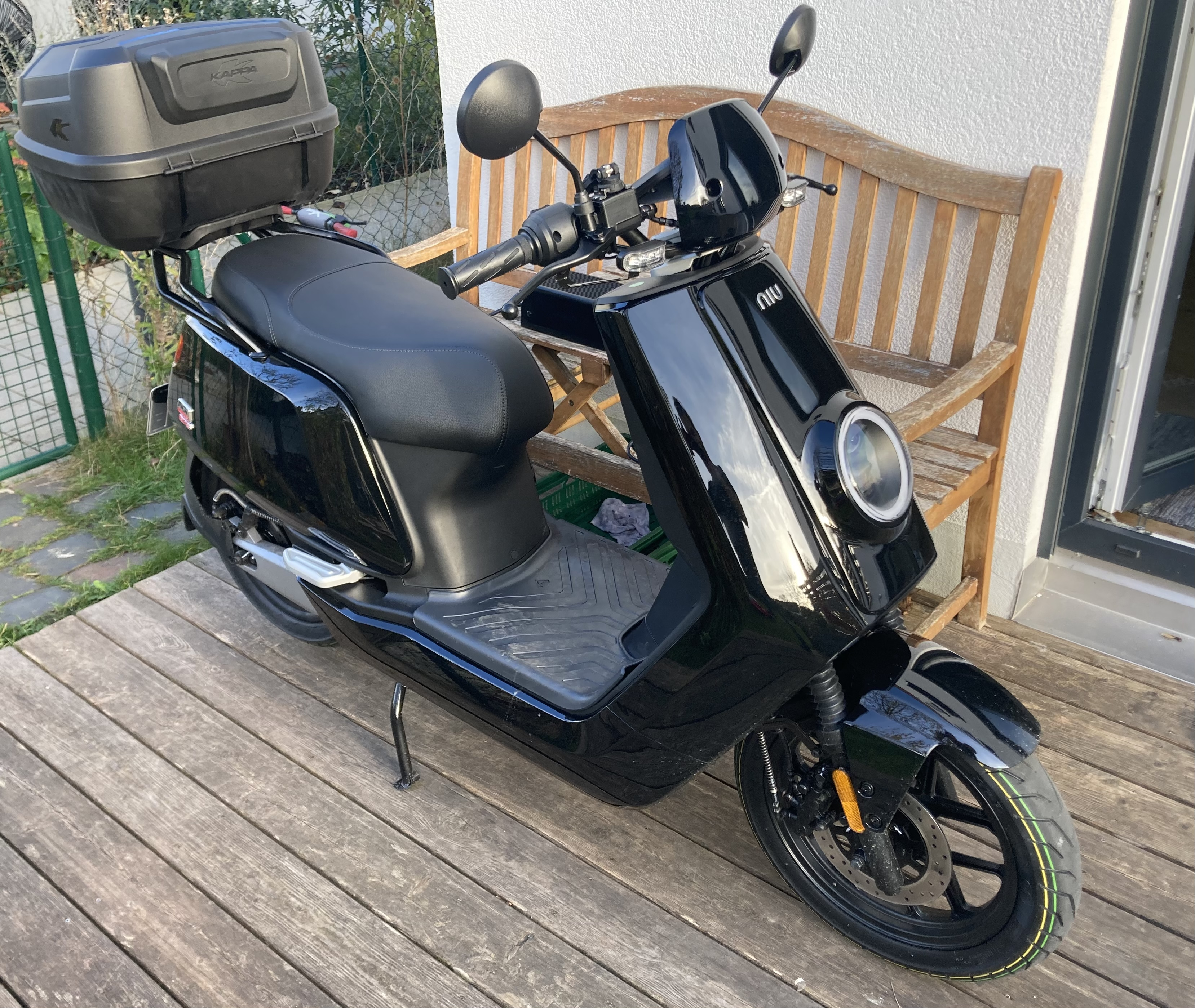

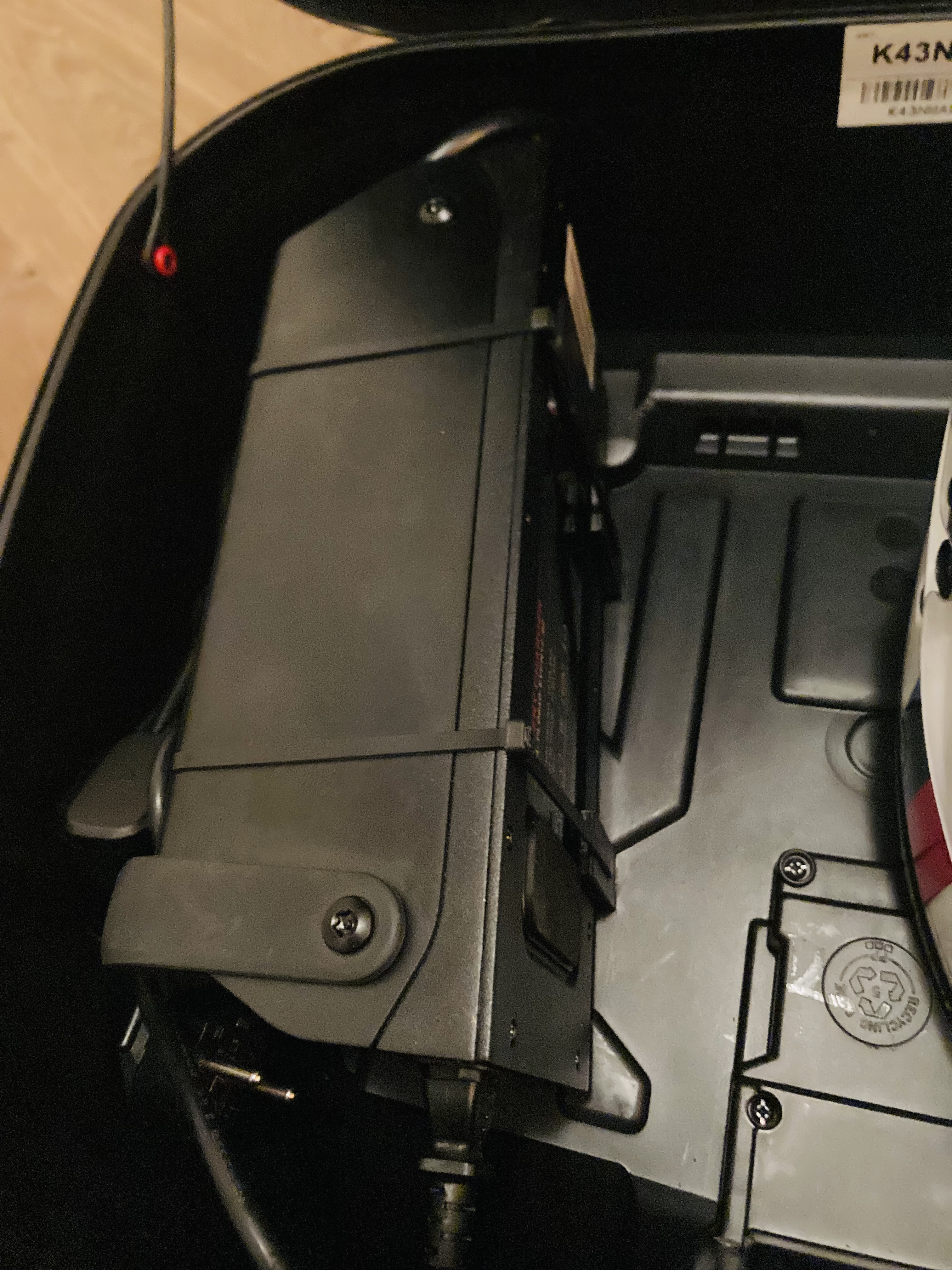

Habe heute auf meinen GTS das Kappa K43 gebaut. Es passen tatsächlich zwei Integralhelme hinein. Ich werde mir jetzt noch eine Klappe basteln, durch die ich das Fahrzeug, mit einem im TopCase befindlichen Ladegerät laden kann.
Update:
Ladegerät ist eingebaut.
Zuletzt geändert von FED am So 13. Nov 2022, 10:26, insgesamt 1-mal geändert.

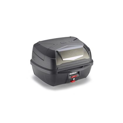

Hättest auch die SH43 nehmen können von Shadt passt auch.

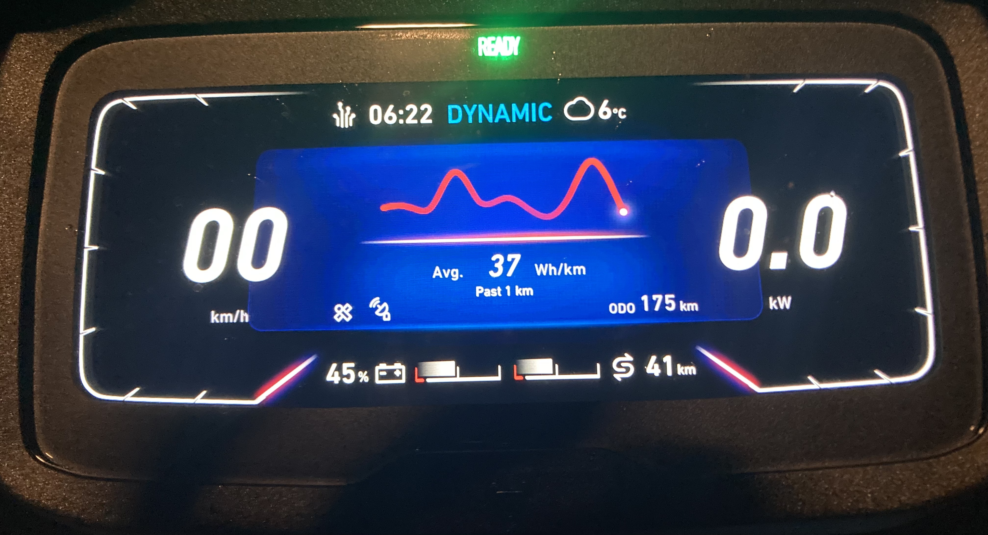

4. Die Ready Anzeige könnte für meinen Geschmack anders programmiert sein. Bei mir leuchtet Sie sobald ich den Roller mit dem grünen Lenkerschalter aktiviere.
Meiner Meinung nach würde es mehr Sinn machen sie würde -> bis zur Aktivierung leuchten.

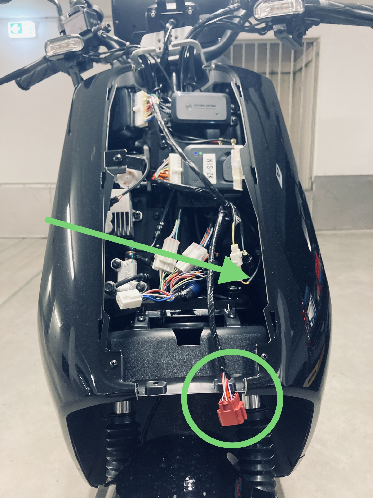

Wie bereits vom Matrix3937 beschrieben, es ist ein loser Stecker unter der Frontverkleidung, der für ein „Klappern“ beim Überfahren von Unebenheiten verantwortlich ist.
Er schlägt wohl immer innen gegen die Verkleidung. Ein Kabelbinder löst das Problem.
