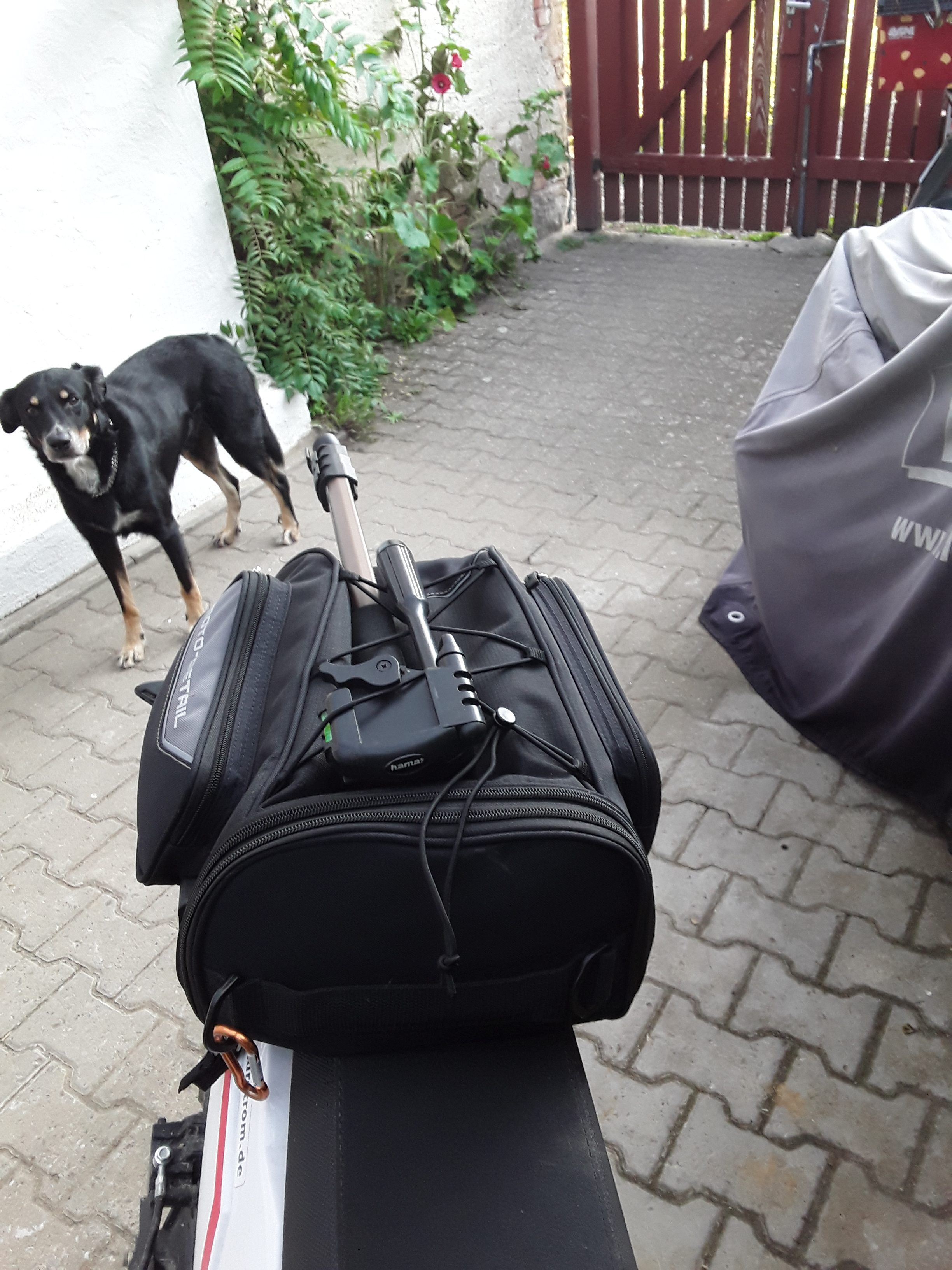

Billiglösung: So mache ich das, Originalladegerät in Billigheckträgertasche , 20,00 Euro von Louis immer dabei. Und etwas Gepäckkapazität kann nie schaden.
