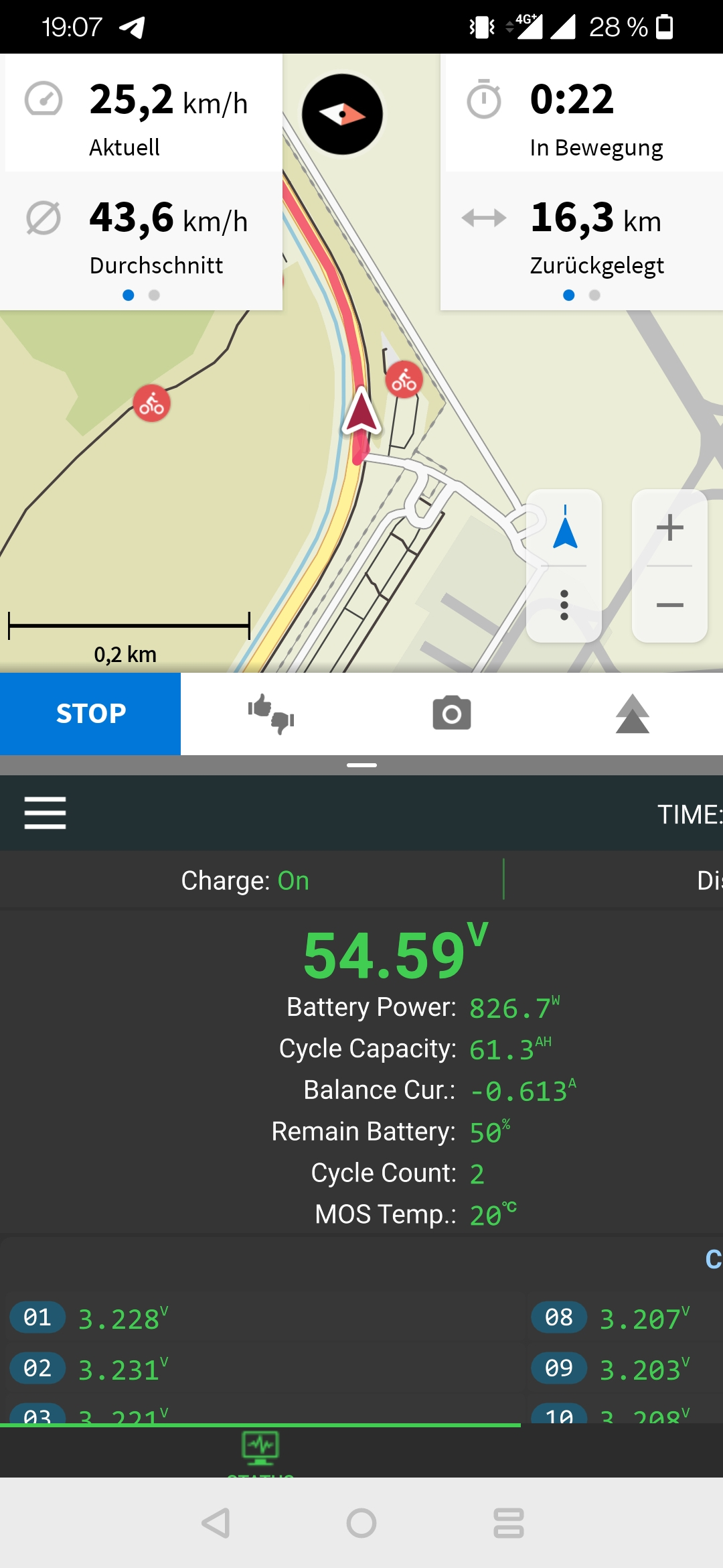

Heute von Hand balanciert, dann Gesamt und ab auf Probefahrt. Das Coulometer rechnet komplett anders wie das BMS. Der "günstige Originalcontroller" haut bei Vollgas immer 32 A(1600W) raus, der Roller2 hat ja mit 4,5 kW(70A) beschleunigt aber dann bei normaler Fahrt nur 1200 Watt.
Habe das während der Fahrt heute mit dem Tempomat versucht passend einzustellen und komme mit Reserve meine tägliche Strecke.

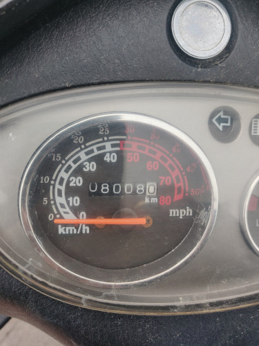

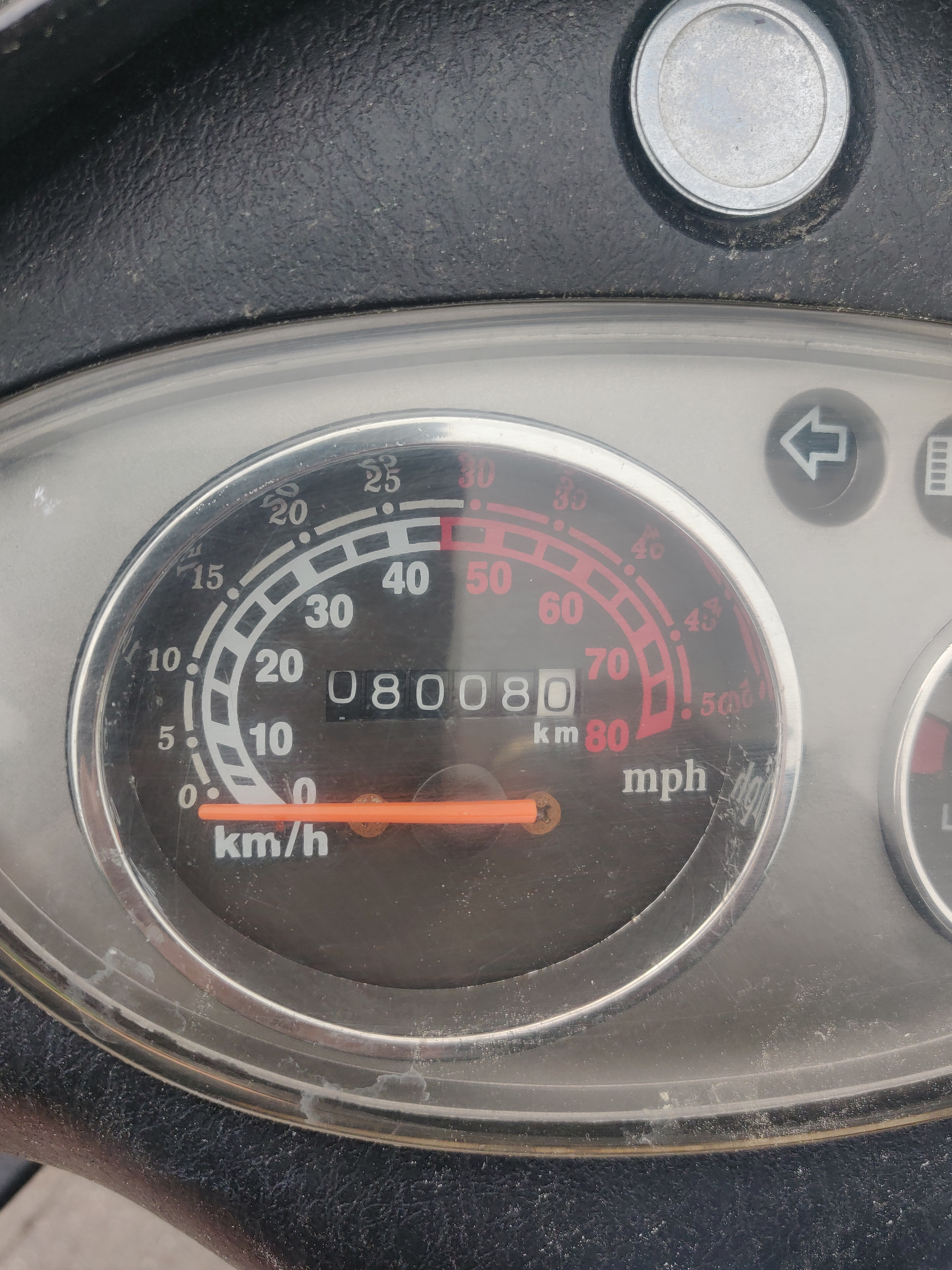

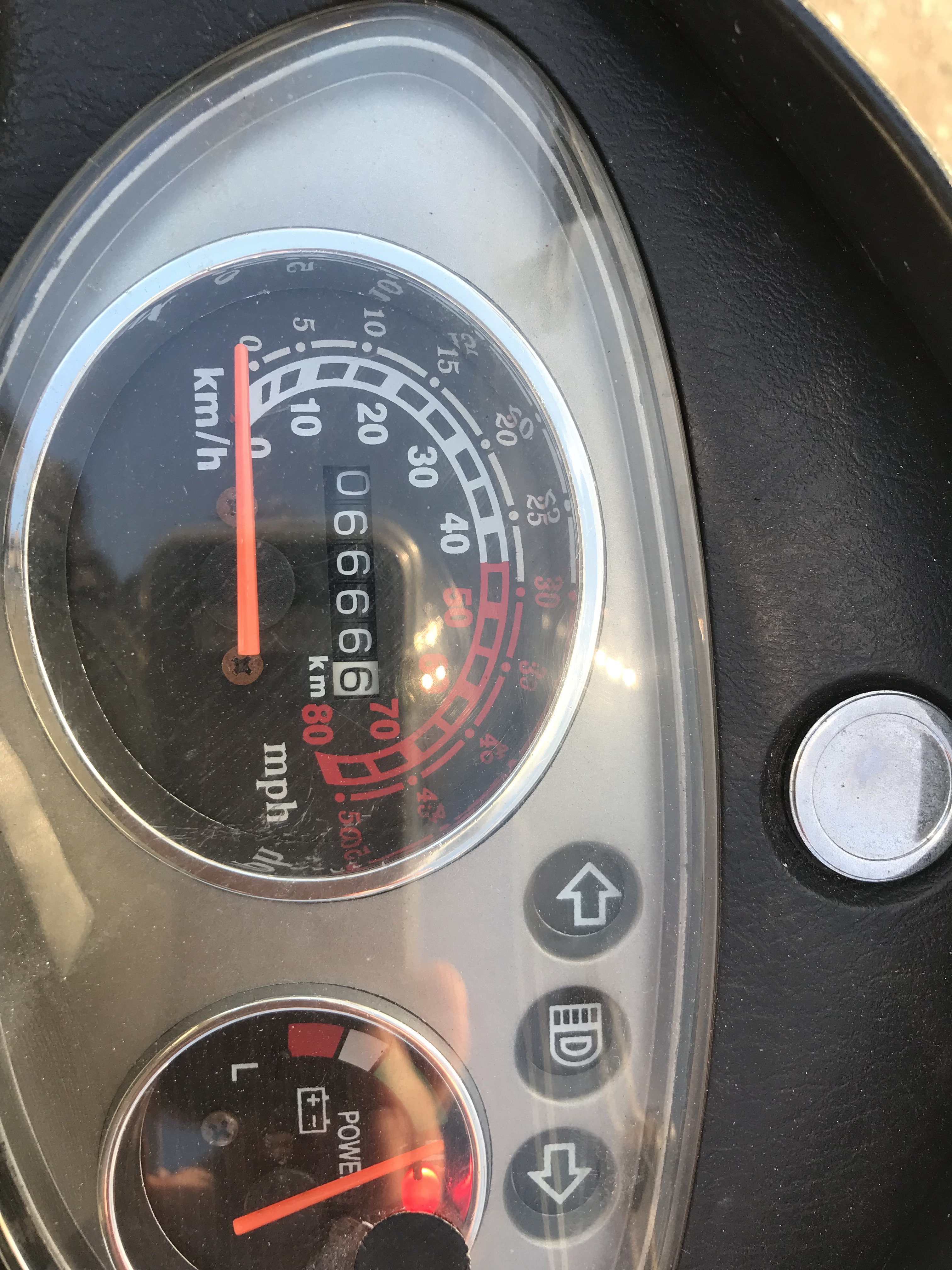

Heute mal wieder extra angehalten.

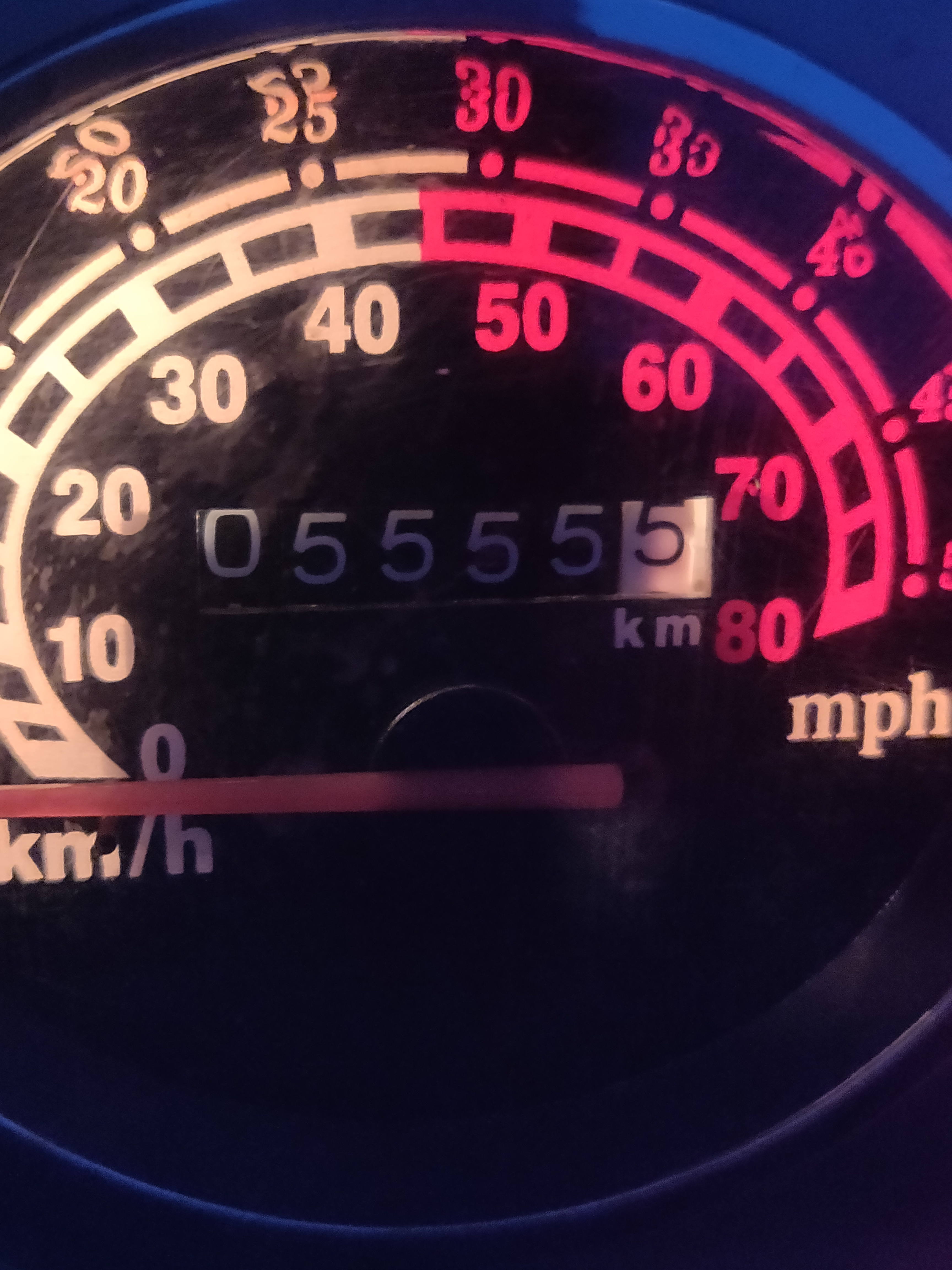

Nach 6 Wochen Pause beim  fahren ging es gestern wieder los, 6100 km stehen schon wieder auf dem Tacho.

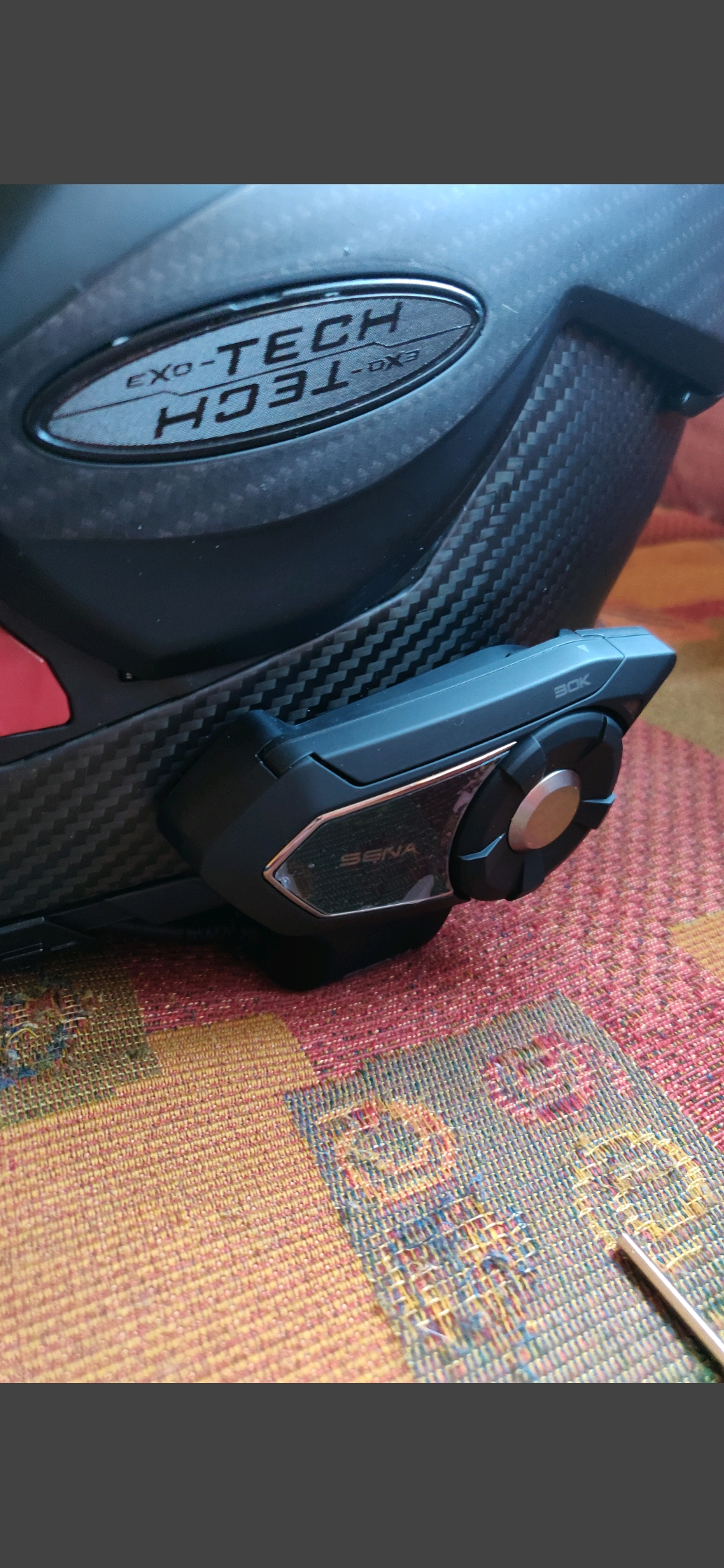

Neuen Helm gab es auch, der Caberg ist ja von 2017.

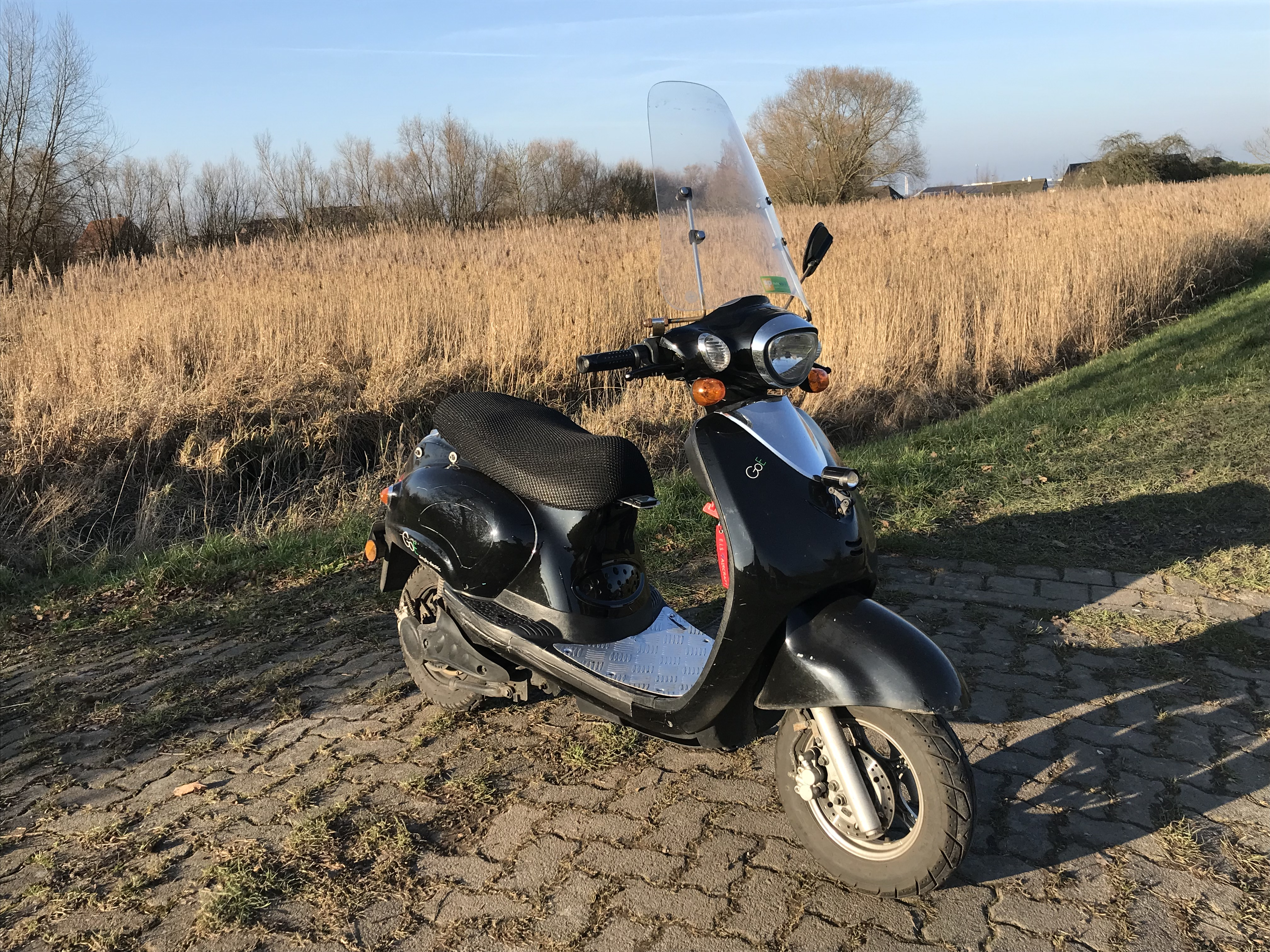

Er rollt und rollt, vorne ist wegen Faulheit noch der originale Chinareifen von 2017 drauf, bei Bedarf brauch ich nur Felge tauschen.

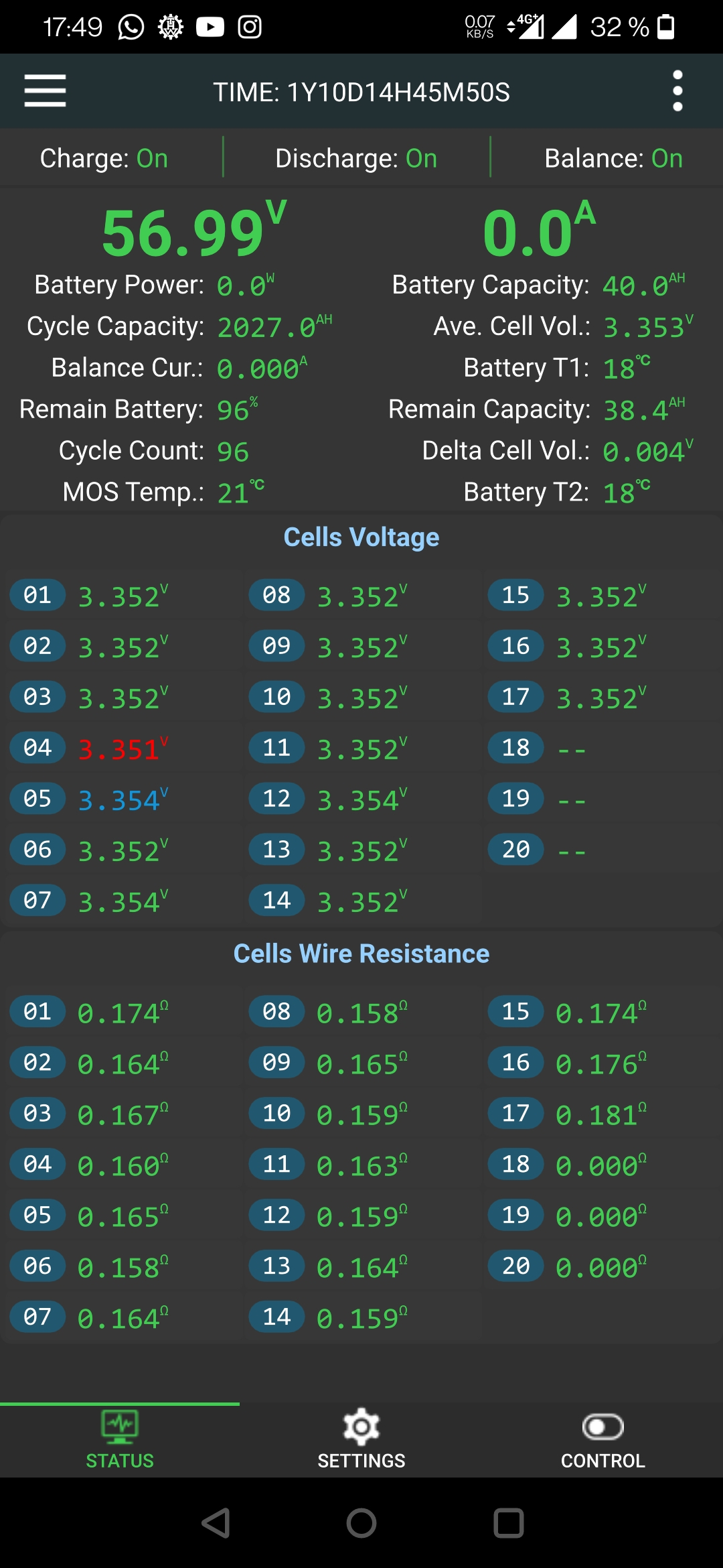

Der Winter kann kommen, Profil gut, Licht geht, Zellen fest und balanciert. BmS läuft seit 1 Jahr und 10 Tagen mit 17S.

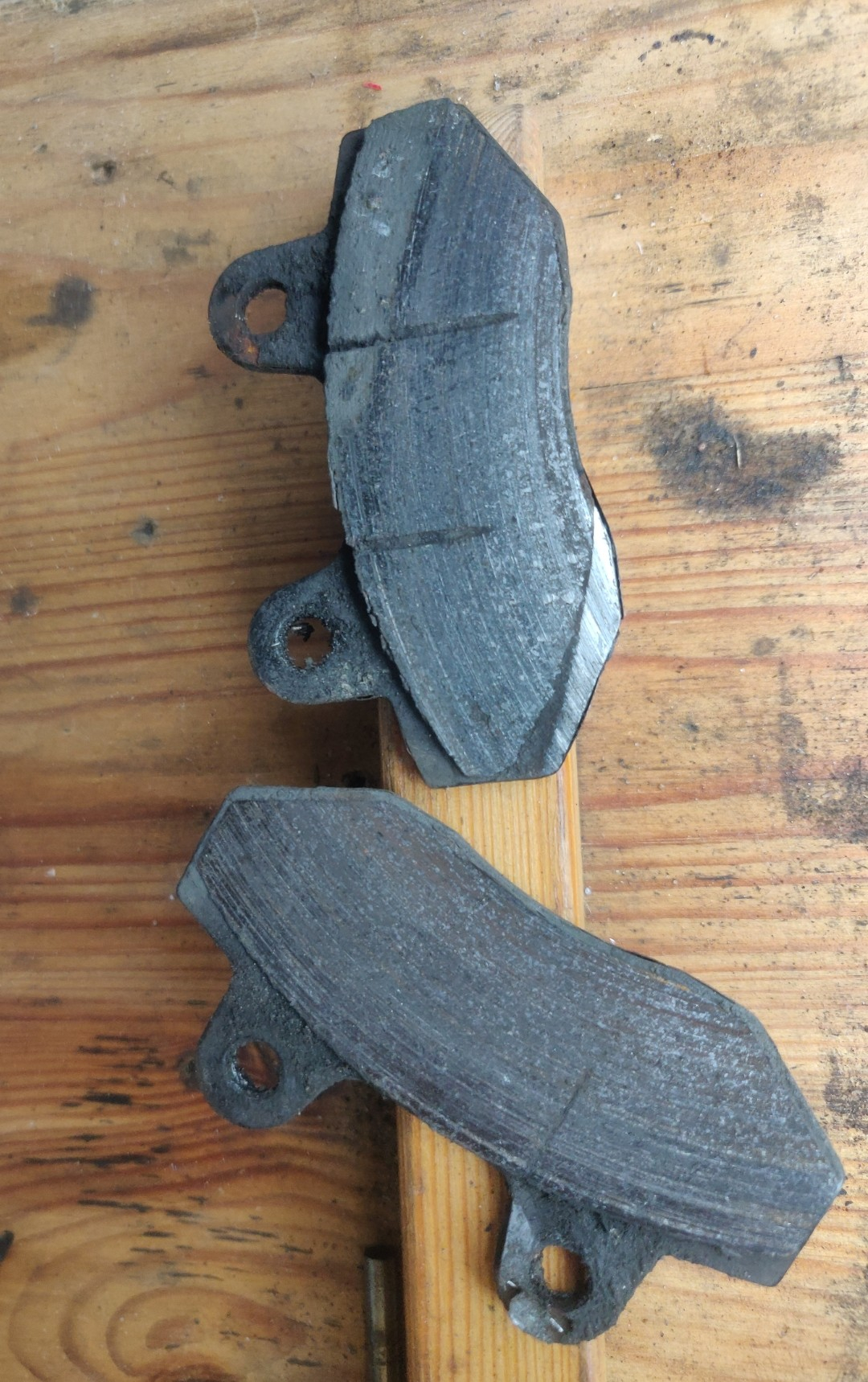

Bremsenwartung war fällig
