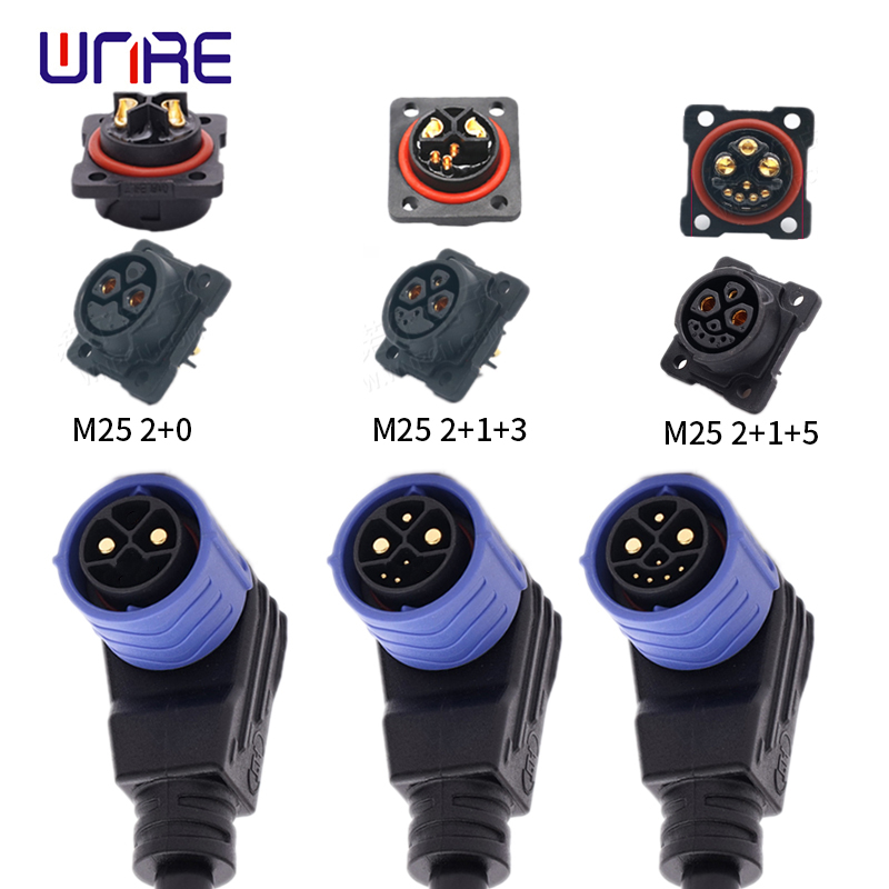

dann verwenden NOVA/INOA und die Roller von E-KUMA offenbar die gleiche Steckerbelegung in Akku-Stecker und Akku-Buchse in der Chogori 2-1-5 Steckverbindung. Probleme beim Einsatz von fremden Ladegeräten gab es anderen Herstellern, weil nach Einstecken in den Akku, dessen BMS keine Ladung zuließ. (Keine Normung der Steckerbelegung, außer bei Plus und Minus)
Falls die Erkennung "korrektes Ladegerät ist eingesteckt" nur darüber erfolgt, dass eine Brücke (im Stecker des Ladegerätes) vom dicken Plus-Pol-Pin zu einem dünnen Pin besteht, wäre mit entspechend angepasstem Stecker jedes Ladegerät für 17s Li-Ion (Nenn-S: 60V/LSS: 71,4V) einsetzbar (auch kleine ohne Lüfter).
Der Kauf eines solchen Steckers, reicht aber oft nicht aus, um jedes Ladegerät auch nutzen zu können:
