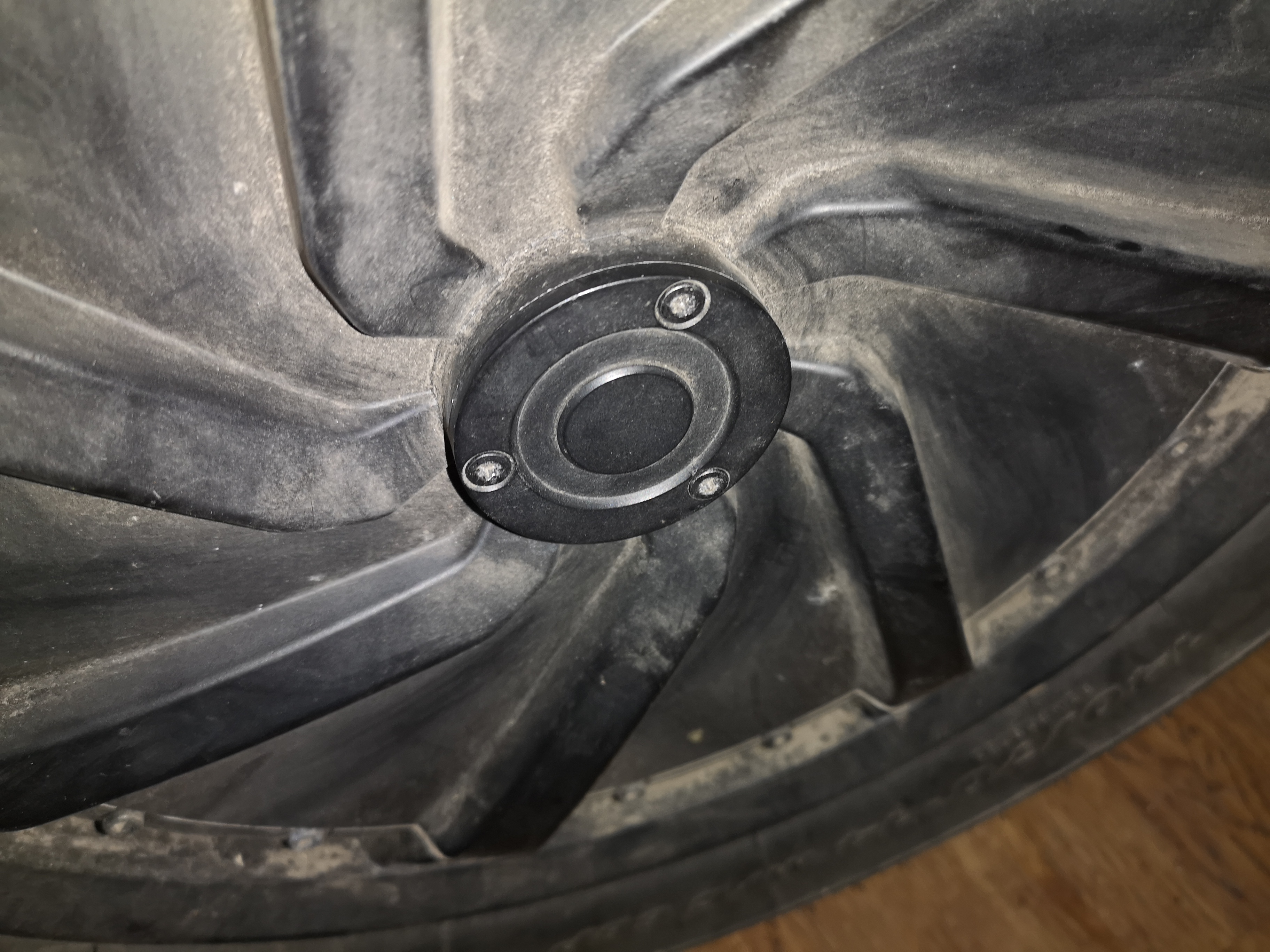

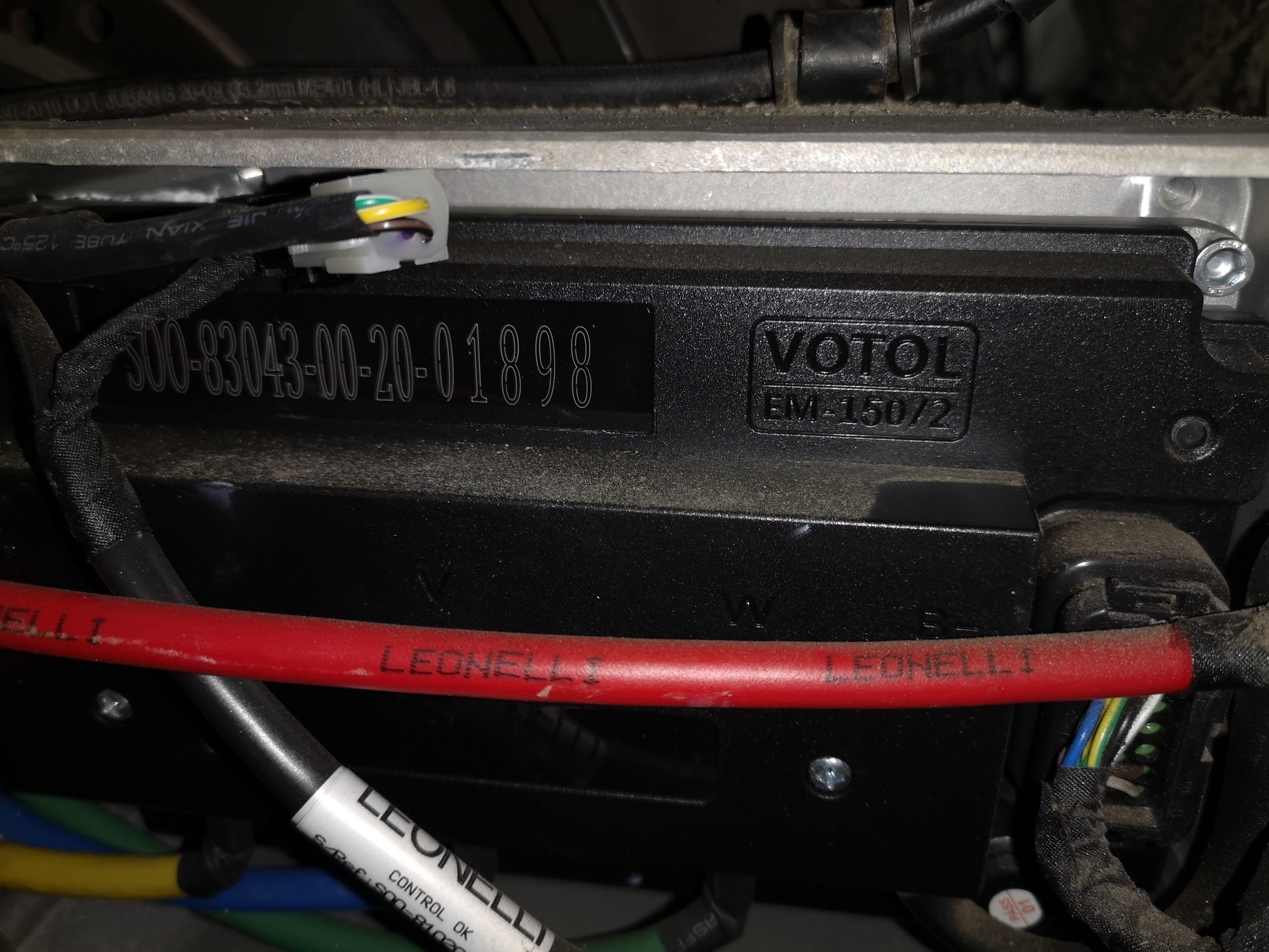

Dieser S01 hat den Deckel mit den drei Schrauben, hinter dem sich tatsächlich der sin/cos-Encoder befindet. Aber er hat schon einen Votol-Controller. Das gab's also auch.
Schöne Grüße Bertolt
