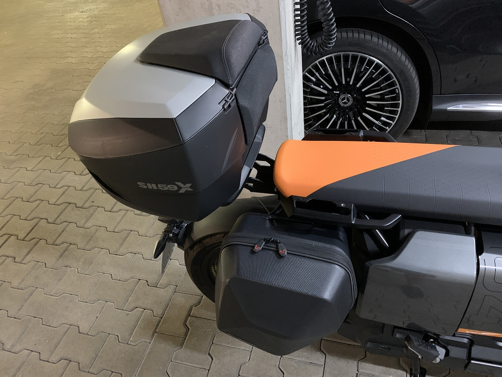

Das Köfferchen (https://www.polo-motorrad.com/de-de/sw- ... 00061.html) passt direkt an den BMW Seitentaschenträger ohne Änderungen

die hatte ich bereits am anfang dieses beitrags verlinkt allerdings bist du der erste der den koffer am roller mit foto zeigt.
vielen Dank den bestell ich mir gleich
da hast du mir wirklich geholfen.
PS: Bestellt, der Koffer kommt voraussichtlich noch vor dem Eintreffen des Rollers

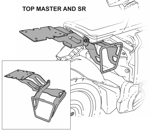

Du hast den BMW Seitentaschenhalter (https://www.leebmann24.de/catalog/produ ... 405a0ed00/) zusammen mit dem Shad Topcaseträger W0CE42ST (https://www.polo-motorrad.com/de-de/sha ... 04280.html) montiert?
Der BMW Halter entspricht aber nicht dem, der in der SHAD Anleitung abgebildet (https://www.polo-motorrad.com/on/demand ... 048279.pdf) ist oder?
- Dateianhänge
- shad-seitenhalter.PNG (63.88 KiB) 622 mal betrachtet

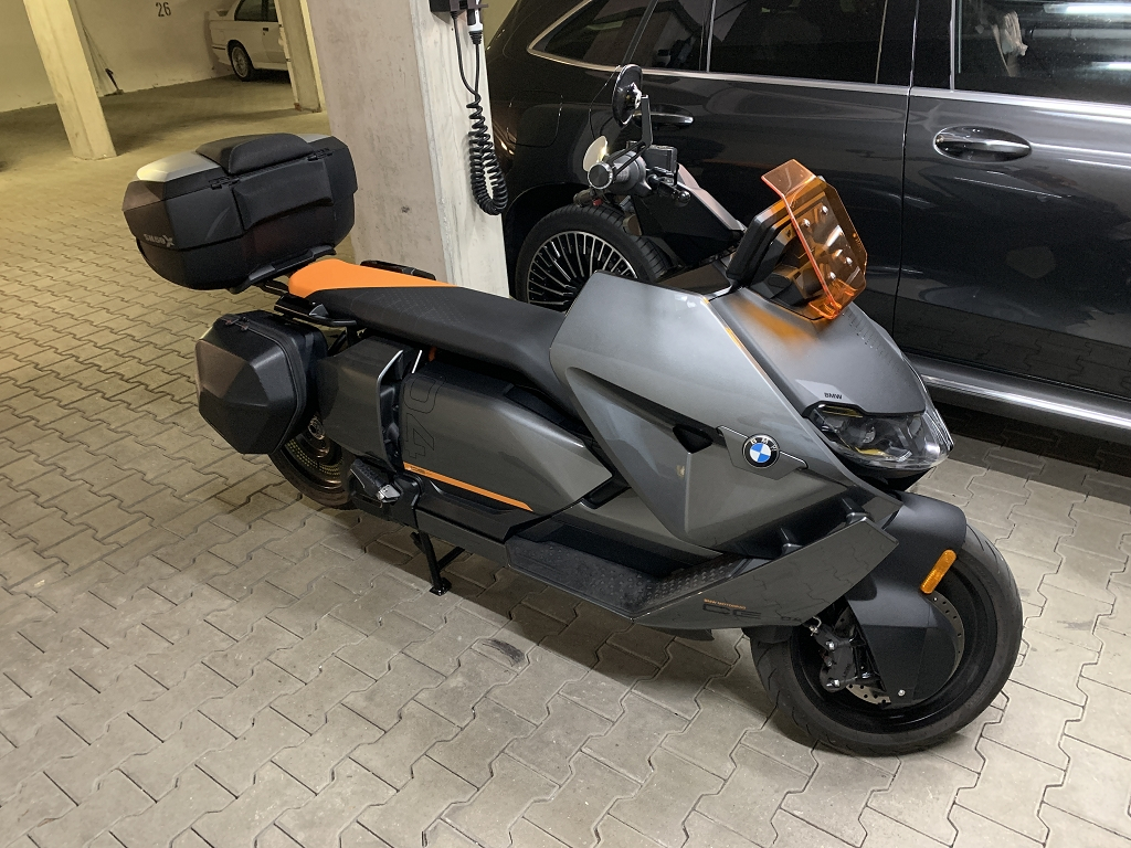

wie weit er drüber steht wird man sehn aber vielleicht macht uns @Guidl noch ein Foto von vorne und von hinten wo man die Flucht genauer sieht?

Ja da stimmt, das Köfferchen steht deutlich überCE04 hat geschrieben: ↑Mo 22. Aug 2022, 14:34da sprichst du aber die große tasche an und nicht die mit 9 Liter Fassungsvermögen.

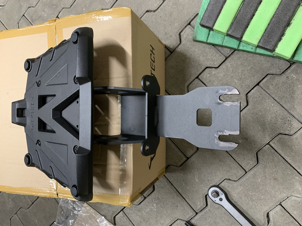

ja ich habe den Shad Topcasehalter mit dem original BMW Seitentaschenhalter verbaut.
Der Shad Topcasehalter muss ein wenig nachbearbeitet werden (Langlöcher verlängern siehe Foto)
Ausserdem braucht mann hinten ca 20mm längere Schrauben und der ganze Halter sitzt nachher auch ca 15-20mm weiter hinten.
Gruß guido
Gruß guido
