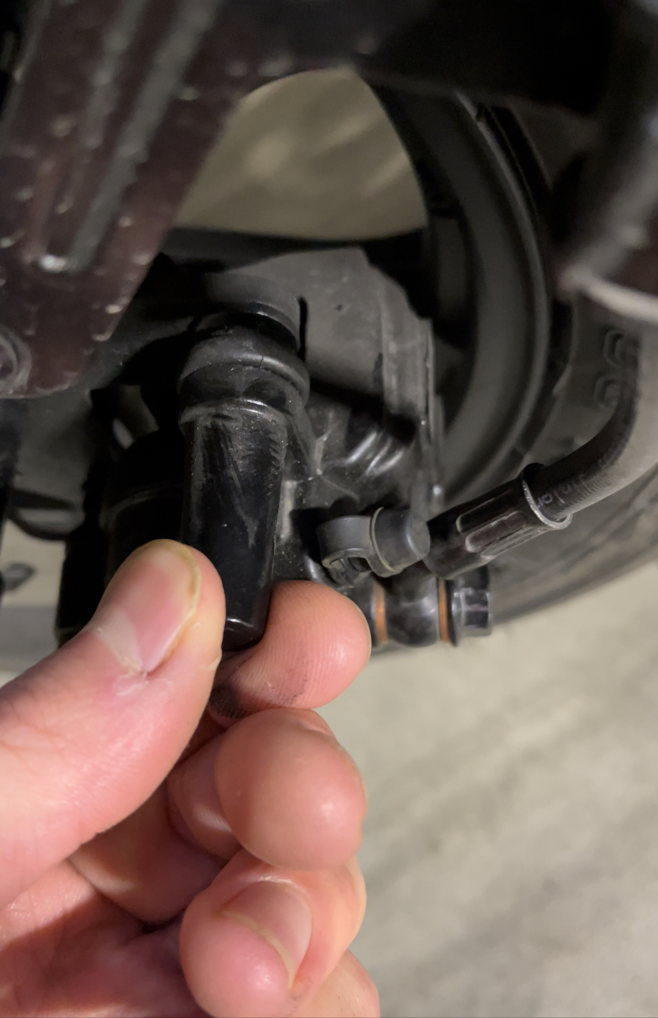

Kann jemand mal Auskunft darüber geben wie bei Ihm die vordere Bremse ist.
Da Sie bei mir locker ist.
Leider kann ich kein Video einfügen Daher nur das Bild.
Die ganze Einheit wackel hin und her.
Das ist alles in bester Ordnung und nennt sich Schwimmsattel :D Nur eine Seite enthält den/die Bremszylinder, die andere ist fest mit dem Sattel verbunden. Deshalb muss er auf zwei Schwimmbolzen frei nach links und rechts beweglich sein. Er wird nur fest, wenn man am vorderen Bremshebel zieht.

Alles klar. Das wusste selbst Unu nicht und meinte ich soll in die Partner Garage gehen…

Ein "Hersteller" der die Funktion eines Schwimmsattels nicht kennt - schwer vorstellbar. Das war doch angeblich eine deutsche Konstruktion?
