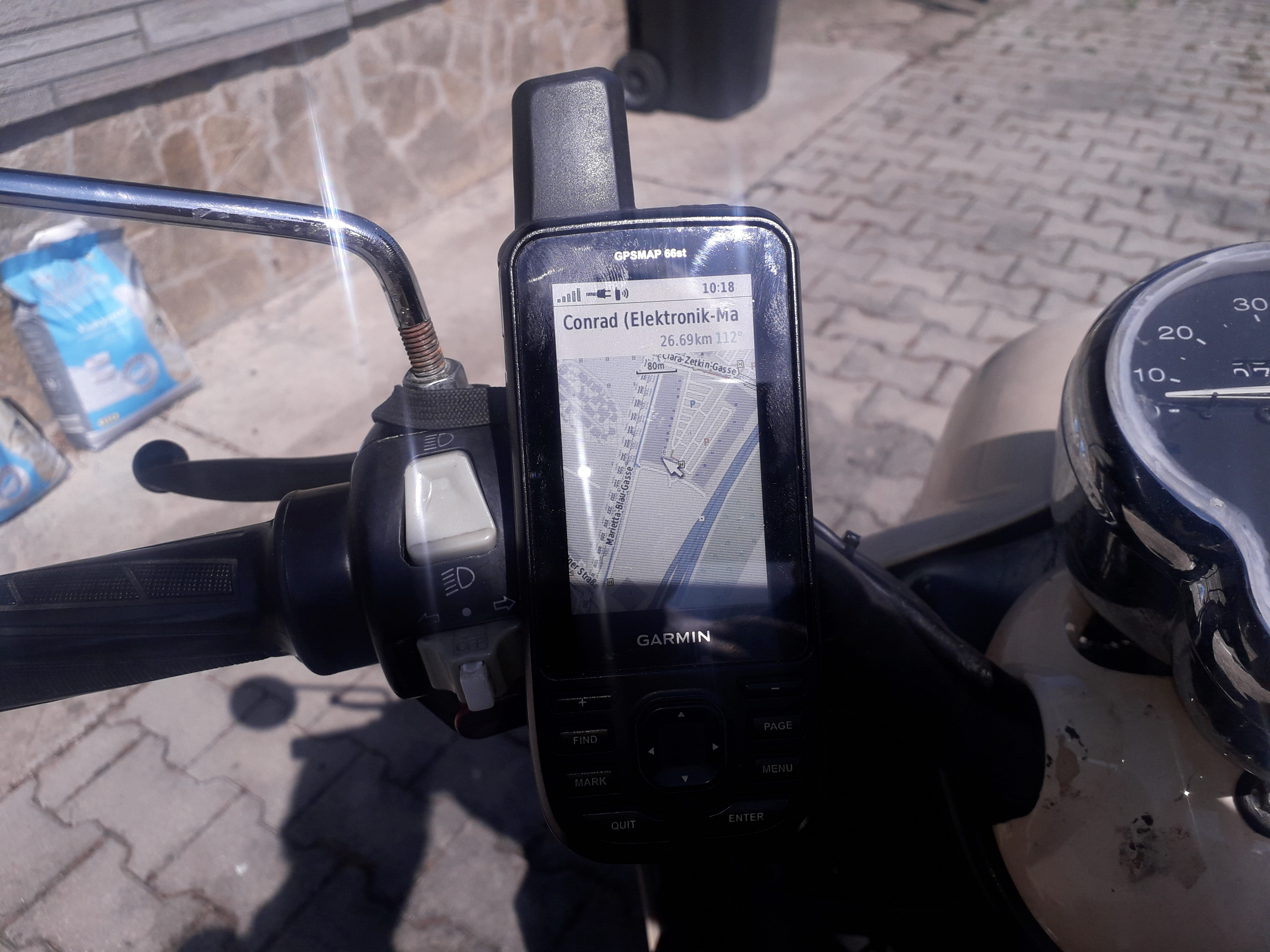

Ich würde gerne ein Outdoor-GPS (Garmin Montana) montieren, aber am Lenker bringt man durch die verlegten Leitungen so gut wie nichts unter.
Hat hier jemand kreative Ideen, wie man das bewerkstelligen könnte?

Ich verwende das GPSmap 66st mit bestem Erfolg.
Die Lenkerhalterung gab es für 12 € bei Conrad.
Ob es eine Garmin-Einheitshalterung ist, weiß ich nicht.
Ich habe dem Conrad-Mitarbeiter das Navi auf den Tisch gelegt und gesagt: "Halterung hierfür!"
Er hat das bestellt, dauerte etwa 10 Tage.
Die Halterung wird mit Kabelbindern am Lenker befestigt. Den Ort habe ich so gewählt, daß ich mit dem Daumen den Blinkerschalter noch gut erreichen kann.
Das Gerät ist fest genug, daß es sich nicht von alleine verstellt, läßt sich aber in der Höhe etwas schwenken, was ganz gut ist, wenn die Sonne aus einem ungünstigen Winkel kommt.
Die Kabelbinder nicht ganz kurz abzwicken, denn sie setzen sich in der ersten Zeit, und dann kann man sie mit einer Zange klick für klick nachspannen.
Den Strom für das Navi liefert die nachträglich eingebaute USB-Steckdose.
