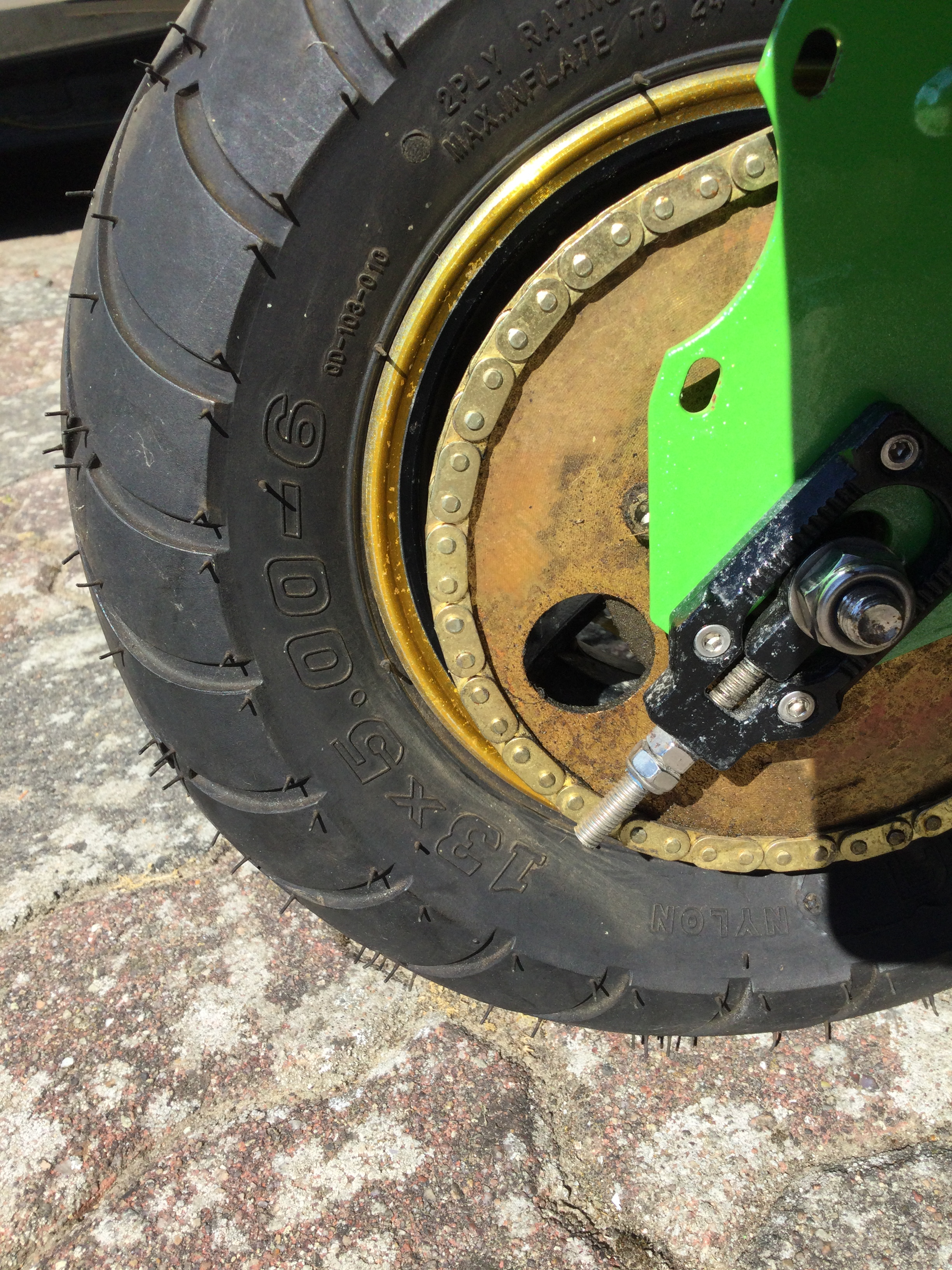

Da ich keine Betriebsanleitung für den Forca habe und noch nie den Reifendruck überprüft hatte, wie gesagt, er steht seit 5 Jahren in der Garage, habe ich diese Frage.
Was muß der Reifen für einen Druck haben ??

Du hast den Reifendruck oben gerade so abgeschnitten oben auf dem Bild.

Da steht 24 PSI, das wären 1,65 bar.
Etwas wenig wie ich finde.

doch ich habe die gleichen reifen aber dir ist ja der aufdruck auf dem reifen nicht genug, dass kommt dir doch zu wenig vor. du möchtest doch höheren druck haben. na dann mach doch nen ballonreifen draus, schön knüppelhart aufpumpen. da würd ich 2,5 bar empfehlen oder noch besser machs rund und nim 3,0 bar. ist gut für das gehirn und für die radlager
was soll man da sagen, halte dich an dem was auf dem reifen steht, damit fährst du super, ist ein guter kompromis zwischen komfort und guter straßenlage. mehr ist schwachsinnig weil viel zu hart... ich fahre auch nur 1,65 bar, anfangs hatte ich es mit 2,0 probiert, viel zu hart...
