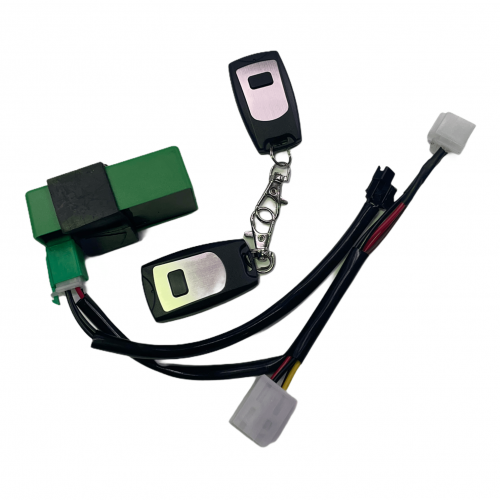

Hab mir jetzt das Teil in den NL bestellt. Da ich kein E-Profi bin, ist mir was Fertiges lieber...gibts mit Einbauvideo...total easy ! ;)
https://www.chinascooteronderdelen.nl/p ... nia-volty/
Gruß, Uwe. 8-)
Gestern angekommen...grad verbaut (10.9.22) ! Super Teil, funktioniert wie die Entdrosselung meiner "Black Pearl" : Zündung an - Roller gedrosselt...mehr Speed mit FB...jederzeit korrigierbar (FB) ! ;)

Ein etwas luxuriöses Abenteuer, geht auch billiger.
So ähnlich, Relais muß 2 Wechsler haben. Nach dem der Roller gestartet ist, akiviert man mit FB das Relais, dieses trennt mit dem ersten Wechsler die Sperre und hält sich dann über den 2ten. Bei Zündung aus geht alles in Ruhelage und die Spezis können dann eine Runde drehen mit 45 km/h
https://www.ebay.de/itm/353912874982?ha ... BM1O6plPNg
Gruß Conny

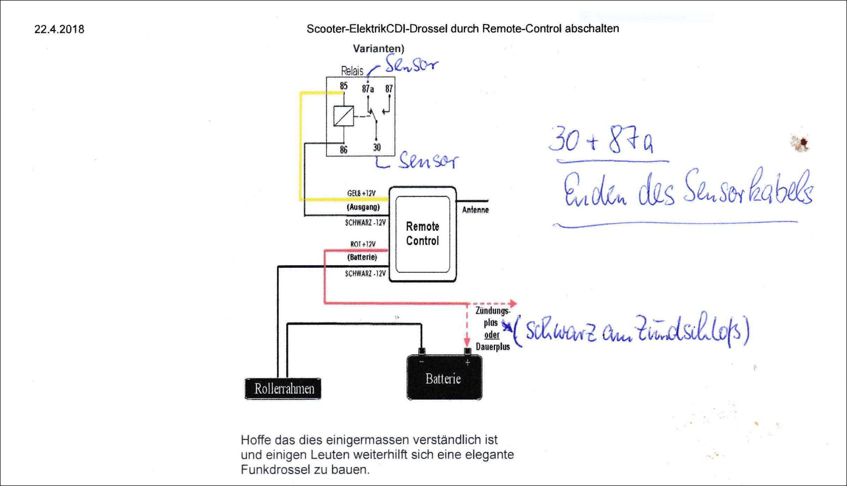

Warum, fertig gekauft ? Steht in meinem letzten Post ! E-Roller ist erstmal noch Neuland ! ;)
Beim E2 Roller hatte ich`s selbst gebaut, mit Relais, Remote Control mit FB etc. ...Zündung-Plus ans Zündschloß...Sensorkabel getrennt und ans Relais ! Funktionierte genauso, wie beim "Stromer" jetzt.
Schönen Feiertag noch ! :)
Gruß, Uwe. 8-)
Gruß, Uwe. 8-)
Hi Uwe, sehr gute PDF habe so ein Komplett Modul schon bei EBAY für 20 EUR gesehen. Das wichtigste ist ein gutes Versteck.😎😎😎
