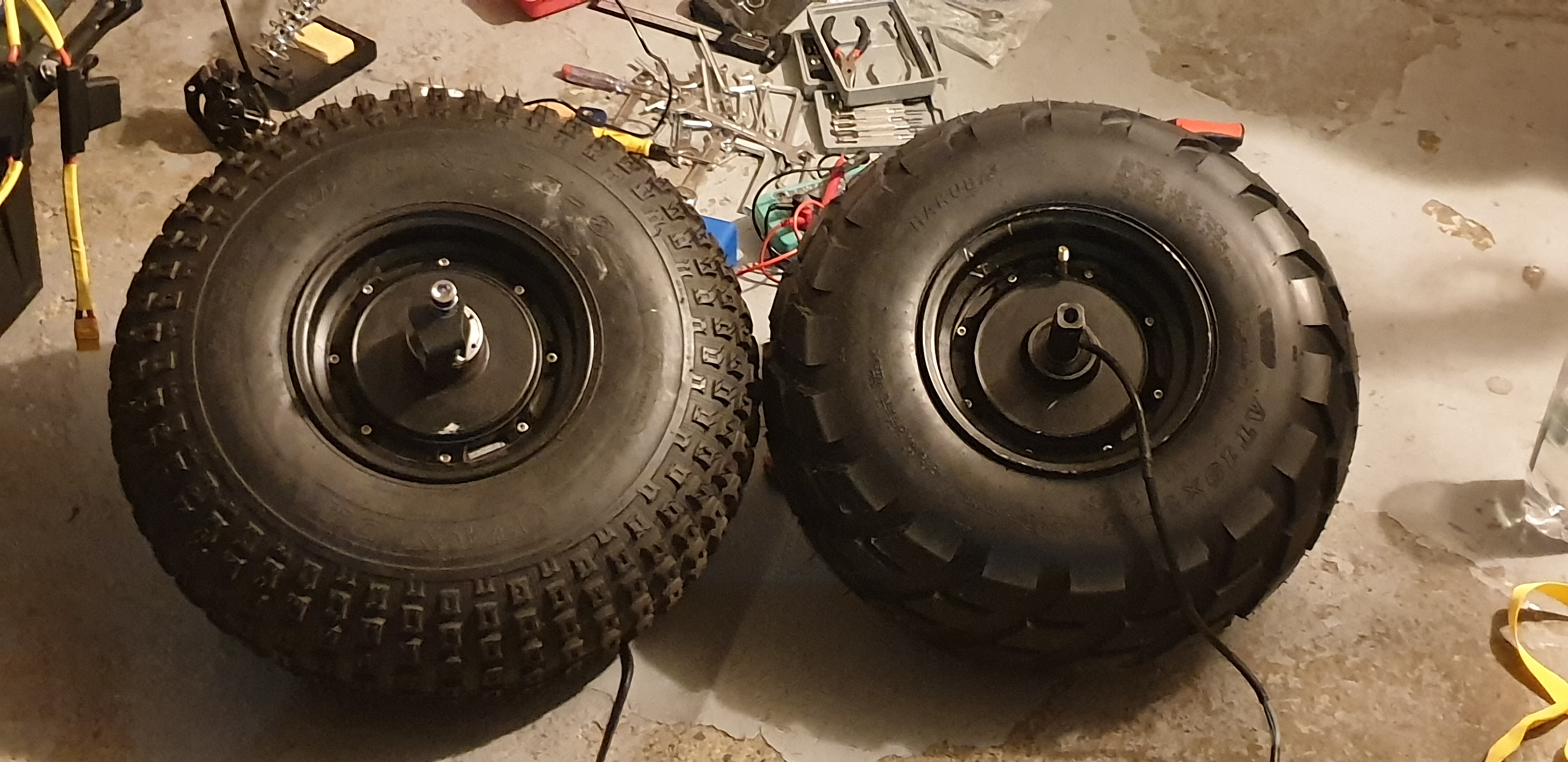

Der Reifenwechsel, der sich als extrem mühseelig gestaltet hat (ATV QUAD Reifen per Hand zu wechseln ist Blut und Schweiß), ist erfolgreich gelungen. Pro Reifen 1 Stunde Arbeitszeit muss gerechnet werden. Am besten geht es mit Löffelwerkzeug, Seife, Zugseil mit Ratsche, Kompressor etc.
Die alten OFF Track Reifen waren für die Straße zu laut und ungeeignet. Ich habe mich also für ein Straßenprofil entschieden, das weniger Rollwiedertand hat und leise ist. Wie sich dieser auf nasser Fahrbahn verh#lt, wird sich in Zukunft zeigen.

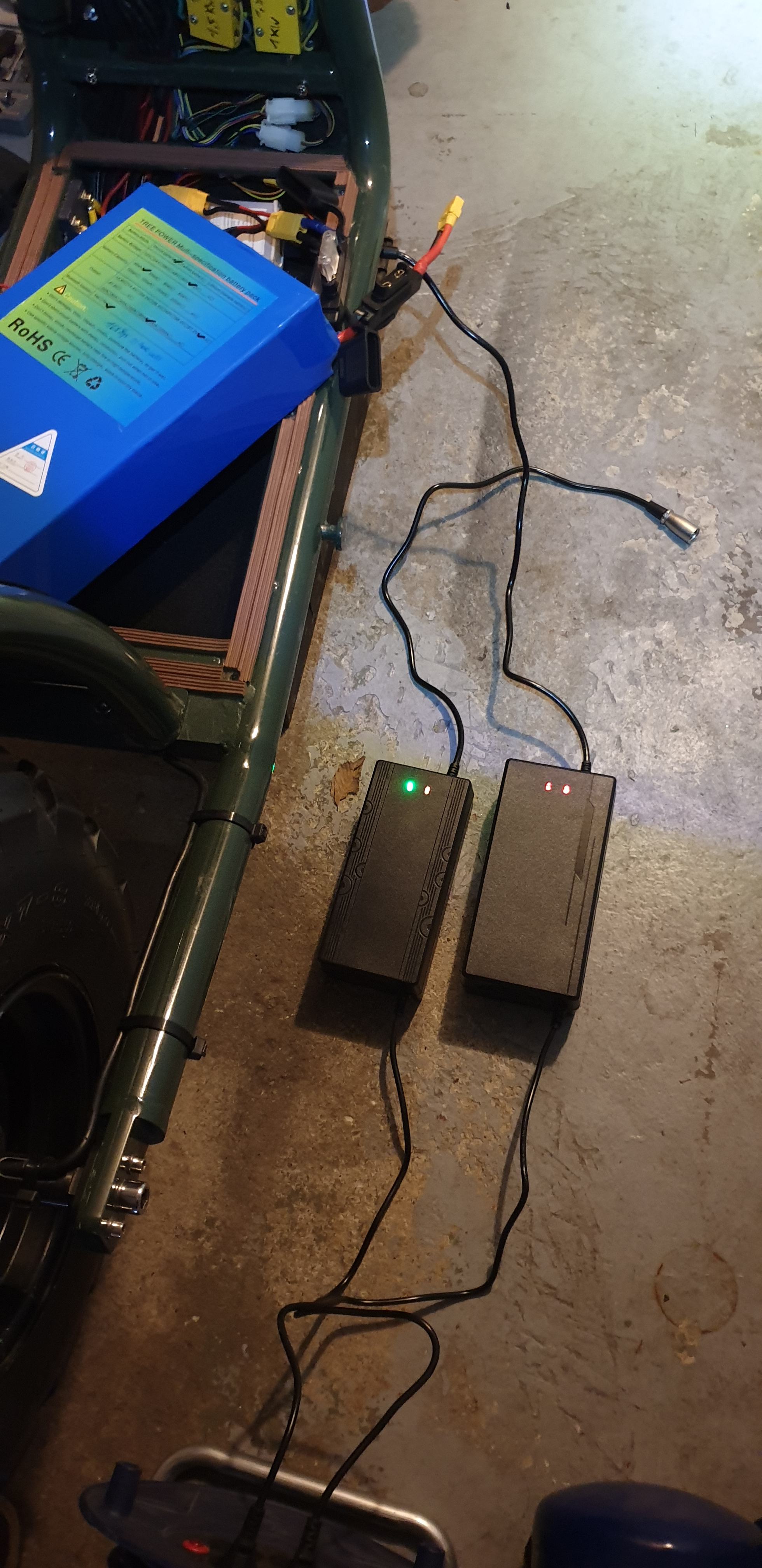

Nach ca. 8 Wochen hatte ich dann endlich meinen DIY Lithium-ION Akku mit 60V/40Ah/21700/16p8s/80A BMS Tesla Zellen und einen 5A und 10A Charger inkl. 3 Jahre Garantie erhalten. Dieser lädt auf max. 66.6Volt mit dem 5A Charger innerhalb von 7-8 Std. bzw. dem 10A Charger innerhalb von 4 Stunden. Da nun bekannt ist, dass ein Akku IMMER langsaammm geladen werden sollte, hatte ich bislang den 10A nur testweise verwendet. Funtkioniert einwandfrei!
Yup, die Wanne ist nun sehr gut ausgefüllt und ehrlich gesagt: Mehr passt da nun wirklich nicht rein. Ich hatte es auch mit dem 16p9s (45Ah) versucht, der minimal teurer gewesen wäre (600 Euro) aber der wäre auch breiter gewesen. Länger: JA Breiter: NEIN. Es entspricht jedoch nicht den Spezifikationen.
mit beiden 5A / 10A Chargern (XLR-Stecker):
Hier einige Leistungsdaten vom 40Ah Akku:
