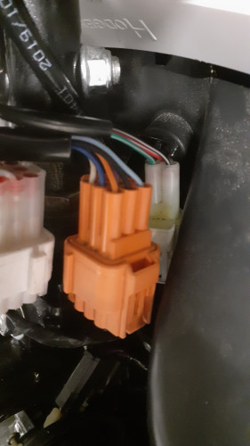

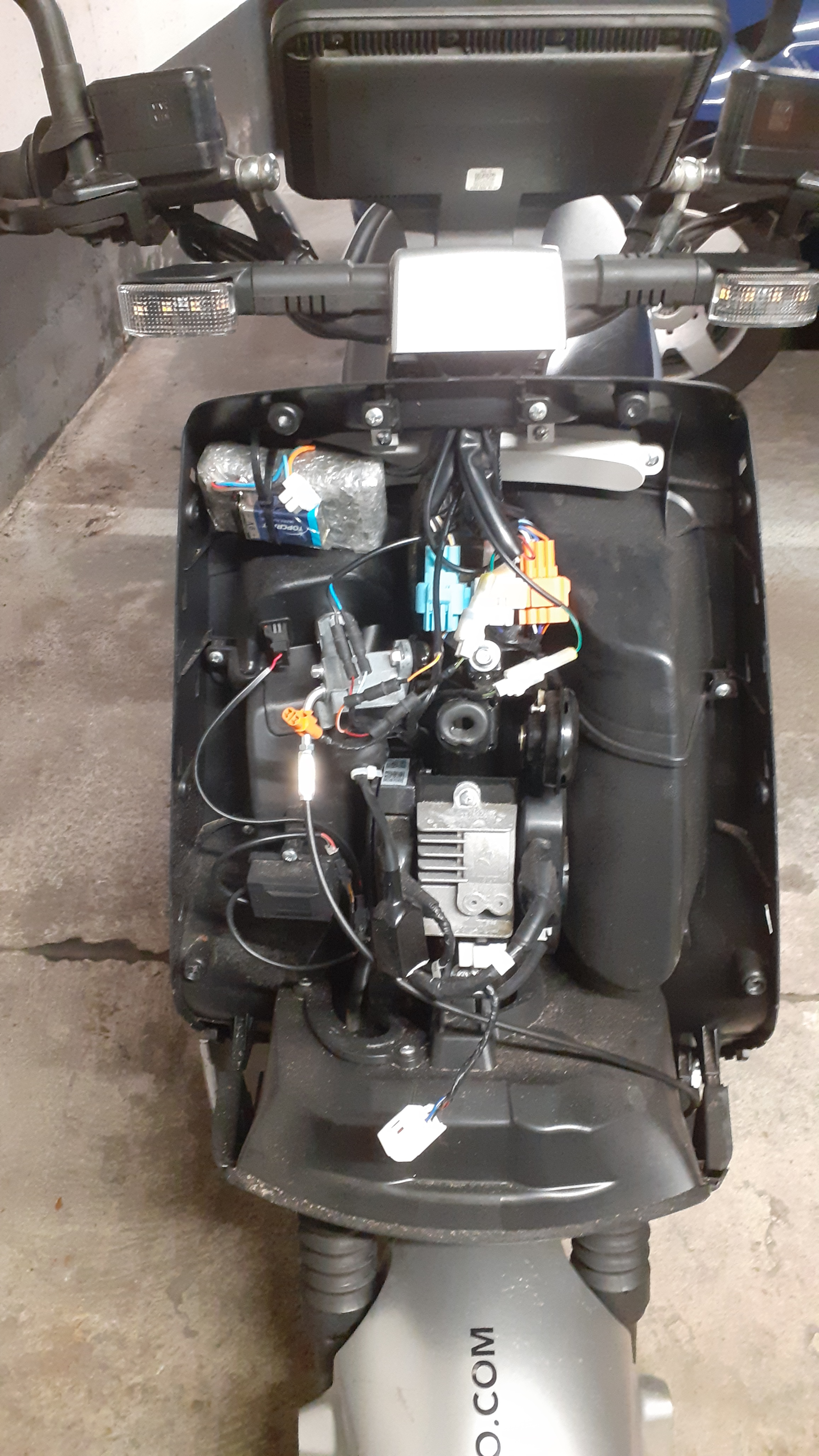

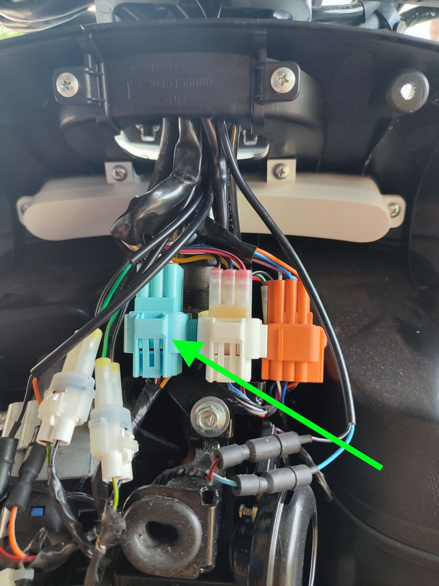

Der Gasgriff wird es nicht sein.didithekid hat geschrieben: ↑Di 7. Jun 2022, 22:00Hallo,
die 99 wird da aber eher eine Fehlermeldung des Motor-Controllers sein, denn die Geschwindigkeitsinformation käme auch vom Controller. Da dieser den Fahrmodus korrekt ans Display überträgt, stört ihn offenbar etwas anderes.
Da könnte in der Tat ein Gas-Griff daran Schuld sein, der beim Start des Controllern nicht den Wert für Neutral (keine Gasbetätigung) liefert. Vielleicht mal den Gasgriff vo Hand zurückdrehen und wackeln.
Hatte nun das erst "Problem" mit meinem G5.
Der Stecker vom Gasgriff war lose und so hat der Controller die Info bekommen, dass ganz wenig Gas gegeben wird...
Bedeutet, dass beim Einschalten der Gasgriff nicht 0 bzw. neutral ausgibt und sofort der
Wenn ich dann die Bremse ziehe und den Seitenständer einklagen, überschreibt die Bremse den Gasgriffwert.
Hatte ich die Bremse losgelassen und bin sofort losgefahren war alles super, bis zur ersten Ampel. Nach dem Stillstand hab ich die beiden Bremse losgelassen und stand ohne Bremsbetätigung...
Und, der Roller fuhr nicht an. Aus und Ein brachte nicht
Aber meine Einschalt Prozedur (siehe oben) lies den Roller wieder fahren.. bis zur nächsten Ampel...
Wenn ich aber an der Ampel im Stehen die Bremse li oder re betätigt hielt, so konnte ich weiterfahren, wenn ich erst Gas gegeben hatte und dann erst die Bremse los ließ
Das konnte ich beliebig oft reproduzieren
Was ist passiert
Ich habe die Einschalt Prozedur dann mal auf dem Hauptständer gemacht und siehe da, nach Einklappen des Seitenständers bzw. Losgelassen der Bremse lief das Hinterrad gaaaaanz langsam an
Ergo, wenn der Motor Spannung bekommt aber nicht drehen kann, schaltet der Controller nach ca. 3 Sekunden ab ... scheinbar in eine Art Motorschutz...
Habe dann festgestellt, dass der Motor nur andrehen, wenn der Lenker nach links oder mittig steht.
Bei Rechtsstellung bleibt er sofort stehen...
Wieder nach links dreht er los.
Dann wieder nach rechts und aus. Dann so am Kabel gezogen und der Motor drehte wieder los.
Deckel ab und Stecker geprüft.... jo, der war NUR lose

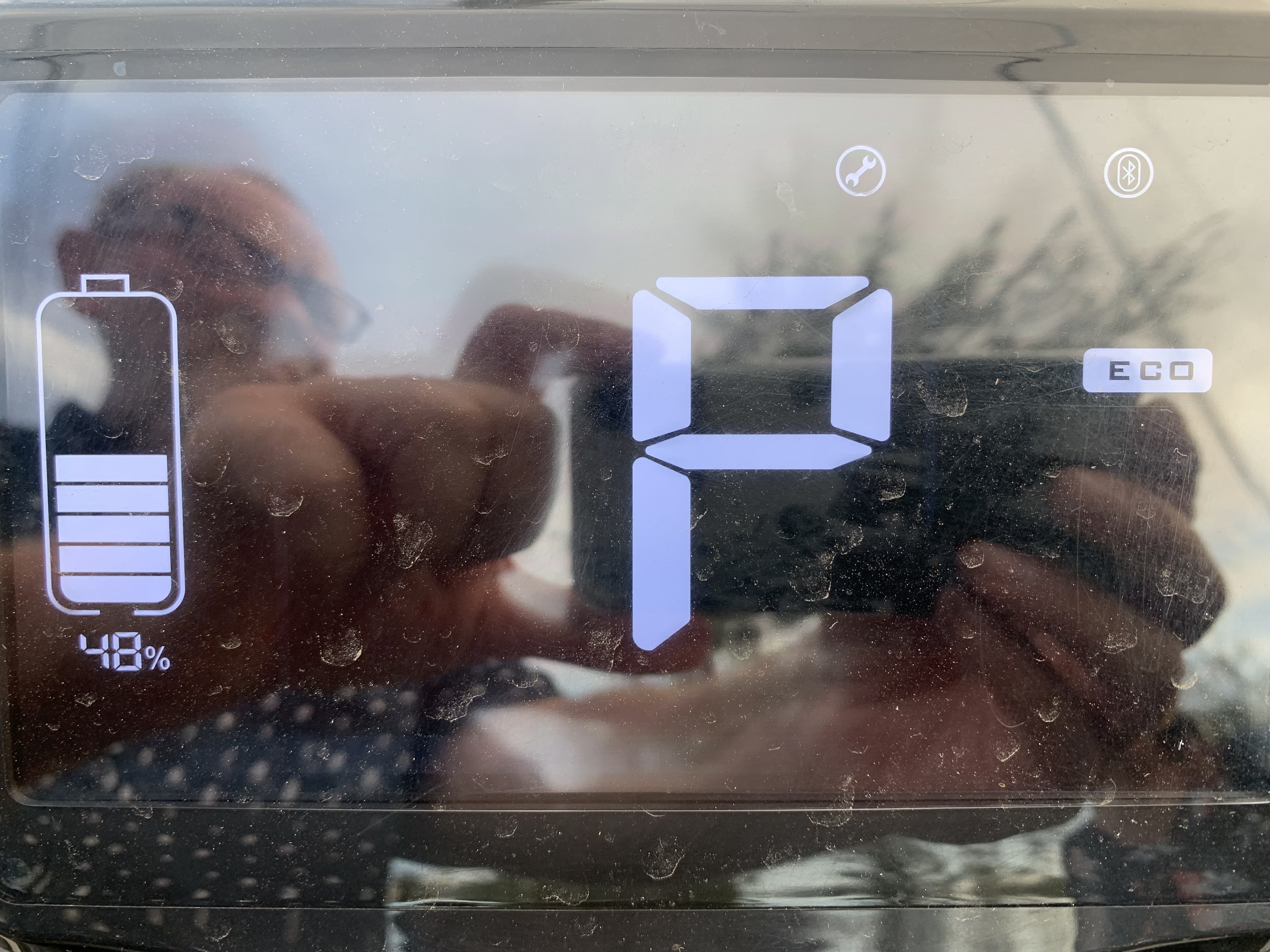

so. 1600 km. heute normal gefahren. beim einparken lass ich meine frau absteigen und möchte die letzten meter anfahren und auf einmal geht nichts mehr.
am display wird der schraubenschlüssel angezeigt (siehe foto).
in der bedienungsanleitung findet sich nichts dazu. was kann das sein?[attachment=0]
THEfrog1985
- Beiträge: 145
- Registriert: Mo 30. Aug 2021, 21:06
- Roller: Yadea G5
- PLZ: 45481
- Wohnort: Mülheim an der Ruhr
- Tätigkeit: Steuerfachwirt
Re: Yadea fährt nicht mehr
Hast eventuell mit gezogener Bremse zu weit eingeschlagen und jetzt sind Stecker unter der Verkleidung lose
THEfrog
Heinz_1899
- Beiträge: 9
- Registriert: So 24. Apr 2022, 10:26
- Roller: Yadea G5
- PLZ: 1020
danke. habe es dann 30 minuten später noch einmal probiert und auf einmal gings wieder. habe aber nächste woche einen service termin und da lass ich alle steckverbindungen checken.
