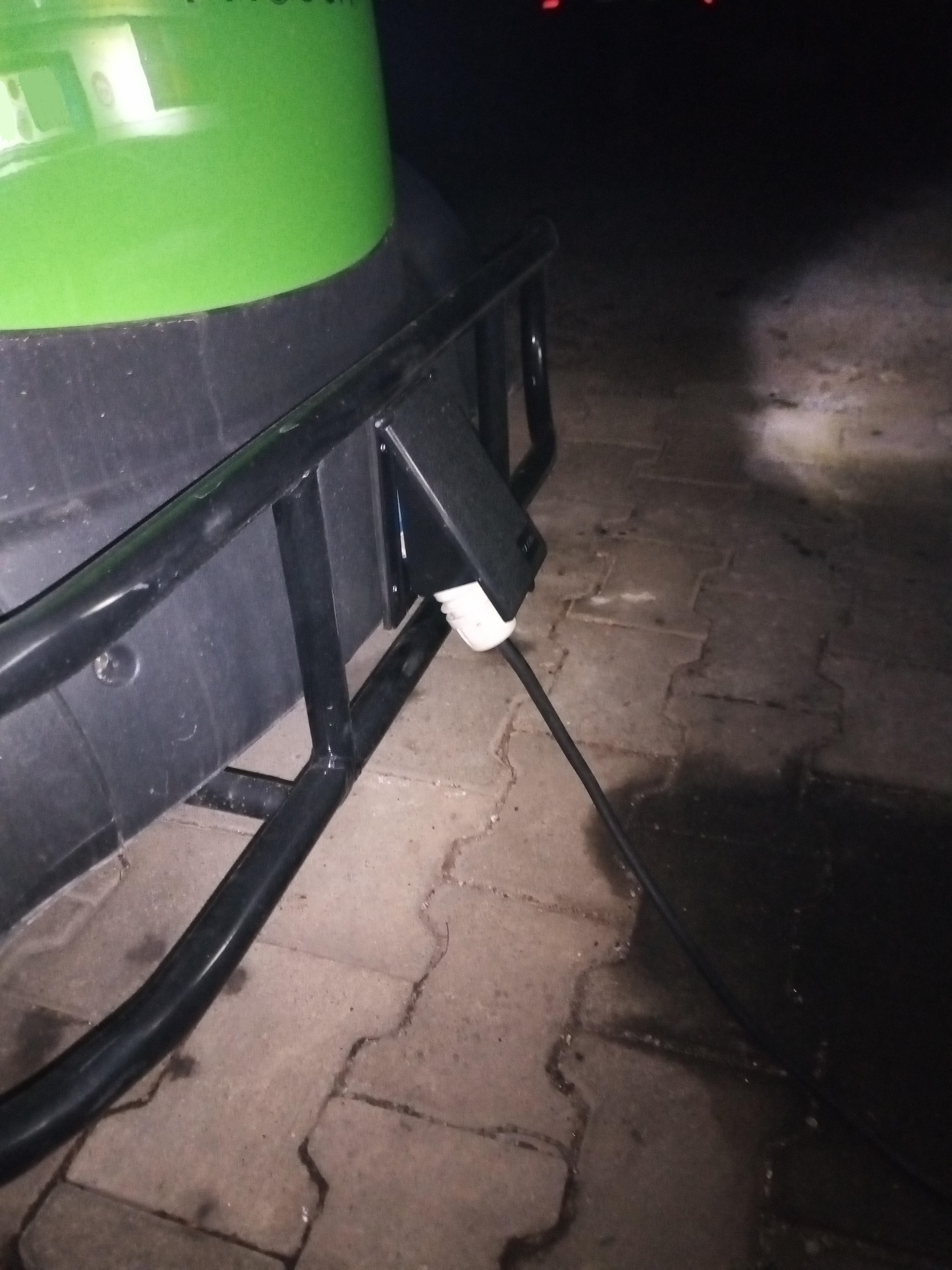

Hi :)
Also hier unsere Ladekiste, darin passt eine Feuchtraum 3er Steckdosenleiste mit Überlastschutz usw, das externe Ladegerät für die eLazzy, sowie das normale Ladeadapter für die Trixi...
Durch den kleinen Ausschnitt rechts passen alle Kabel, Zugentlastung brauchs keine, wir fahren ja nur wenig während des Aufladens :mrgreen:
Das ganze ist ziemlich Wasserdicht und mittels Abus Vorhängeschloss abschließbar - thats ist!
LG e-bert

Diese blauen CCE-Stecker haben IP44. Das reicht eigentlich und wird viel im Campingbereich verwendet. Ich selbst habe das Ladegerät in das Fahrzeug gebaut und außen einen mit einer Klappe geschützten CCE-Stecker angebracht.
Innen ist noch vor dem Ladegerät ein RCBO verbaut und fertig. Seit dem kommt da nur noch die CCE-Dose dran und gut ist.
Dokumentiert habe ich das hier.
