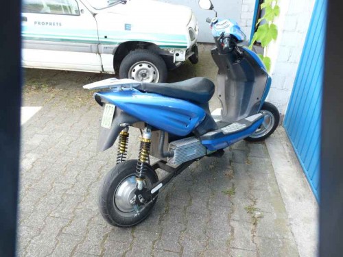

- Alfons Heck
- Beiträge: 1799
- PLZ: 60385
Re: Tisong TM-300
Spät aber jetzt kommt ein Bild.Techniker92 hat geschrieben:Stell doch mal ein Bild davon ein! Danke!
Alfons.
