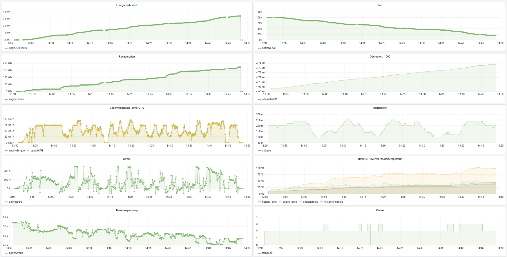

Ich bin gestern etwa 50 km übers Land gefahren, und war dabei die meiste Zeit im City Modus unterwegs. Am Ende des Fahrt hat auch die Warnlampe geleuchtet, da die Motortemperatur auf 103°C angestiegen war. Die beiden Sensoren des Akkus zeigten 36 bzw 43°C und die Invertertemperatur 49°C.
Die höhere Akktemperatur (43°C) wird auch im Display angezeigt, die andere sieht man nur in den Daten des Telemetriemodus oder auch in den Can Bus Daten.

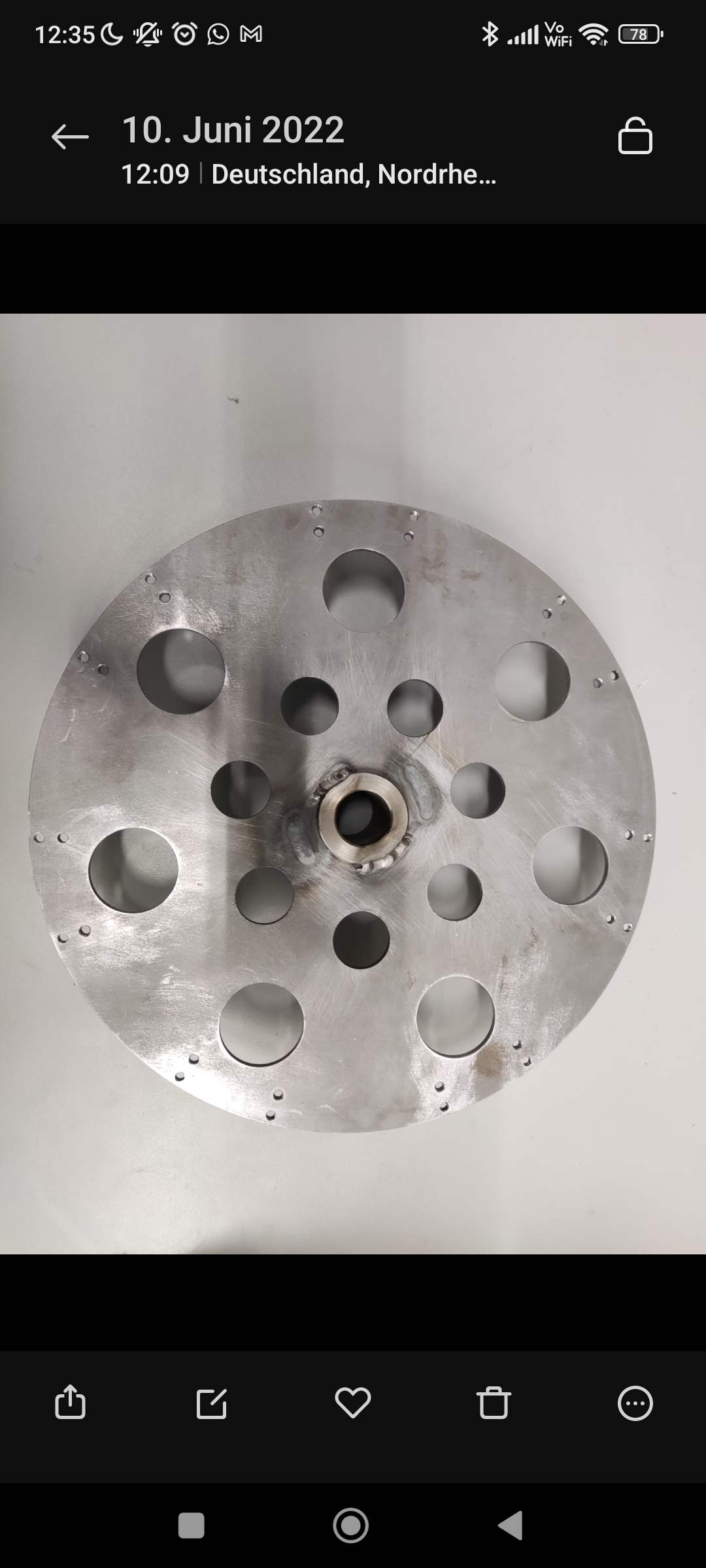

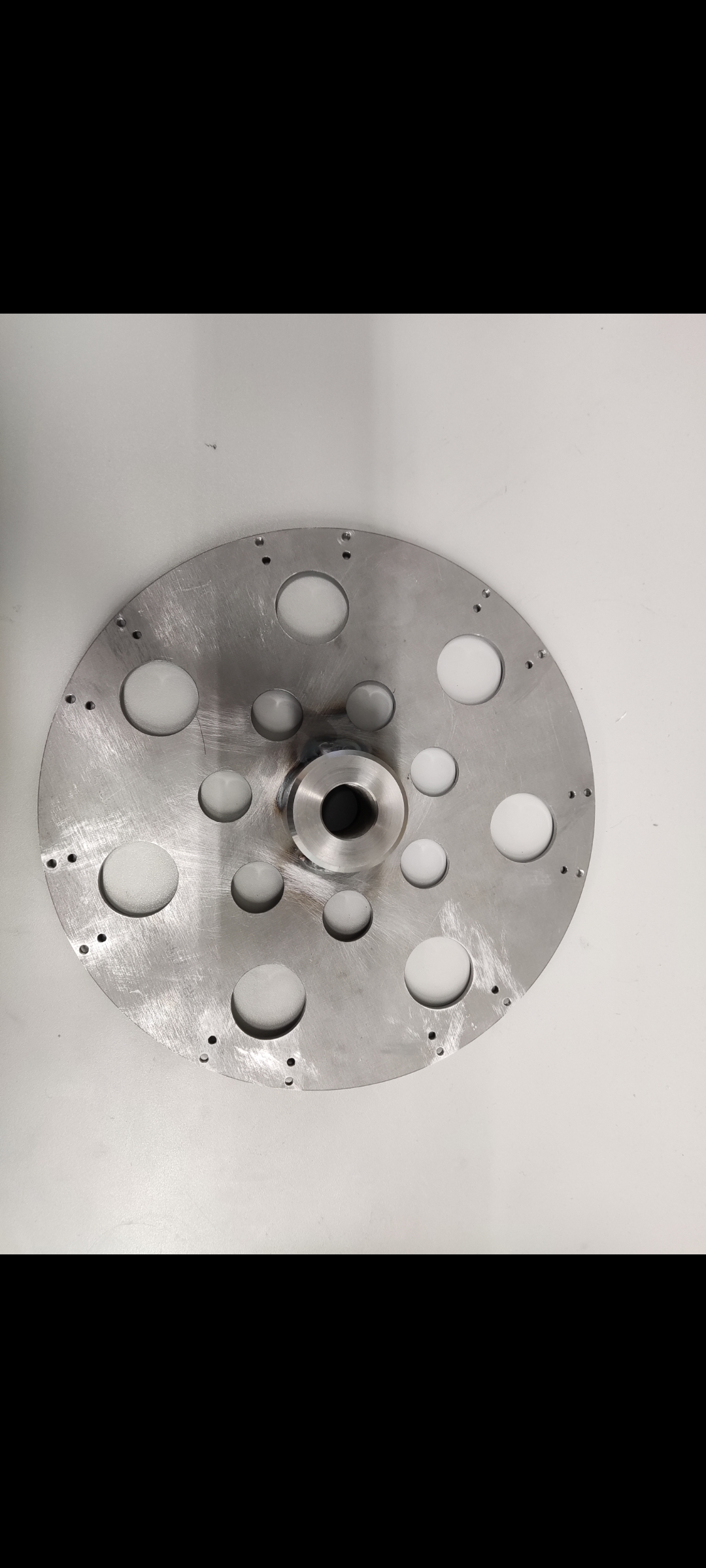

Habe mal einen Adapter für's Hinterrad besorgt. Er ist primär dazu gedacht selber die Reifen mit einer manuellen Reifenmontiermaschine zu wechseln. Darüberhinaus wollte ich mal testen ob er damit auch gewuchtet werden kann. Nächste Woche mehr dazu. Ich habe mir nämlich neue Hinterradschrauben mit Schaft geholt weil sich die Gewinde in Bohrung der Felge abdrücken. Da könnte Silence auf jeden Fall schnell Besserung schaffen!
