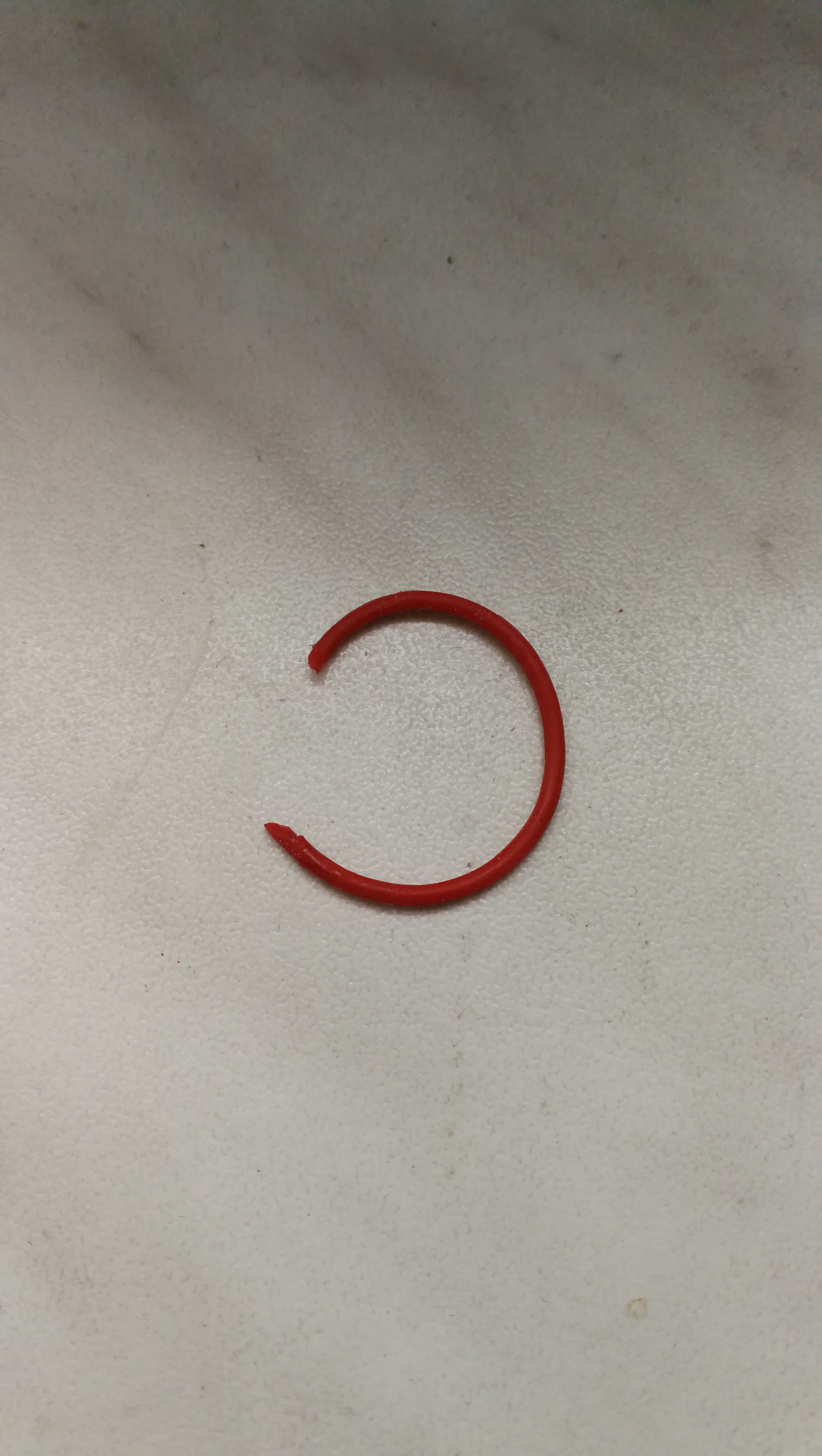

Ich habe ein Problem. Der Stecker am Roller für Akkupack klemmt es. Am Anfang gehts es leicht ein- und ausrasten. Nach einer Weile ca 30x ein- und ausrasten wird der Stecker immerhwerer beim abklemmen. Und jetzt gehts es nur mit ganzer Kraft beim rausziehen. Nur beim Einrasten der Stecker gehts leichter. Die Ladekabeln des Stecker funktionieren problemlos ein und ausrasten.
Kann sein dass der Stecker am Roller die Abnutzung hat dass dass Abklemmen schwer wird zum rausziehen?

Der Batterieanschluß vom Roller sitzt in der Tat etwas straffer, was aber auch wichtig ist. Am besten klappt es, wenn man beim nach oben Abziehen ,etwas hin und her wackelt/bewegt. Und den Flansch vorher natürlich drehen und gedreht halten, beim abziehen.

und ganz wichtig!
Erst Sicherung abschalten, sonst leiden die Kontakte, was den Stecker auch schwergängiger macht.

Natürlich schalte ich die Sicherung vorher aus.
Die Stecker war ja bis zum Anschlag nach links gedreht, aber beim abziehen fast bombenfest. Liegt vielleicht wegen fehlende rote Gummidichtung? Bei mir war schon seit anfang die Gummiring abgerissen wegen Stecker drehen.

Diesen Gummi hab ich auch ganz am Anfang mal in der Hand gehabt - ebenfalls gerissen. Ich denke er war nur wichtig für den Transport in der Lieferkiste.
