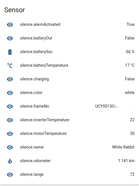

Habe HASS noch einmal neu installiert und die Silence Integration erfolgreich getestet. Die dargestellten Daten sind zwar uralt, da ich seit September 2020 keine Daten mehr an den Silence Server gesendet habe, aber der Zugriff auf den Server funktioniert.
