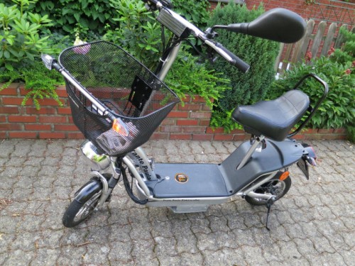

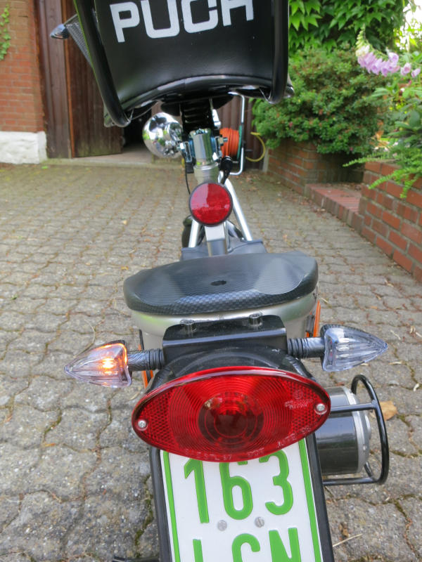

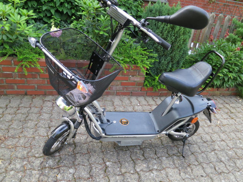

der Ferdinand ist jetzt auch mit Blinkern aufgerüstet.
Das war einfacher als beim BT-250, weil alles fest verdrahtet werden konnte.
Dieses Blinkrelais kam zum Einsatz.
Auf den ersten Blick sieht es so aus, als wäre das Blinkrelais vergossen. Ist es aber nicht, so dass die Konstantstromquelle noch mit hinein passte. In der Praxis hat sich gezeigt, dass die vorderen Blinker unten am Korb ungünstig platziert sind. Wenn der Korb voll ist, kann man die Blinker nicht sehen, wenn sie blinken. Das ist nach der StVO nicht zulässig und man braucht dann noch einen Summer als Kontrolle. Deshalb habe ich die Blinker jetzt am oberen Korbrand befestigt.
Gruß Harry
