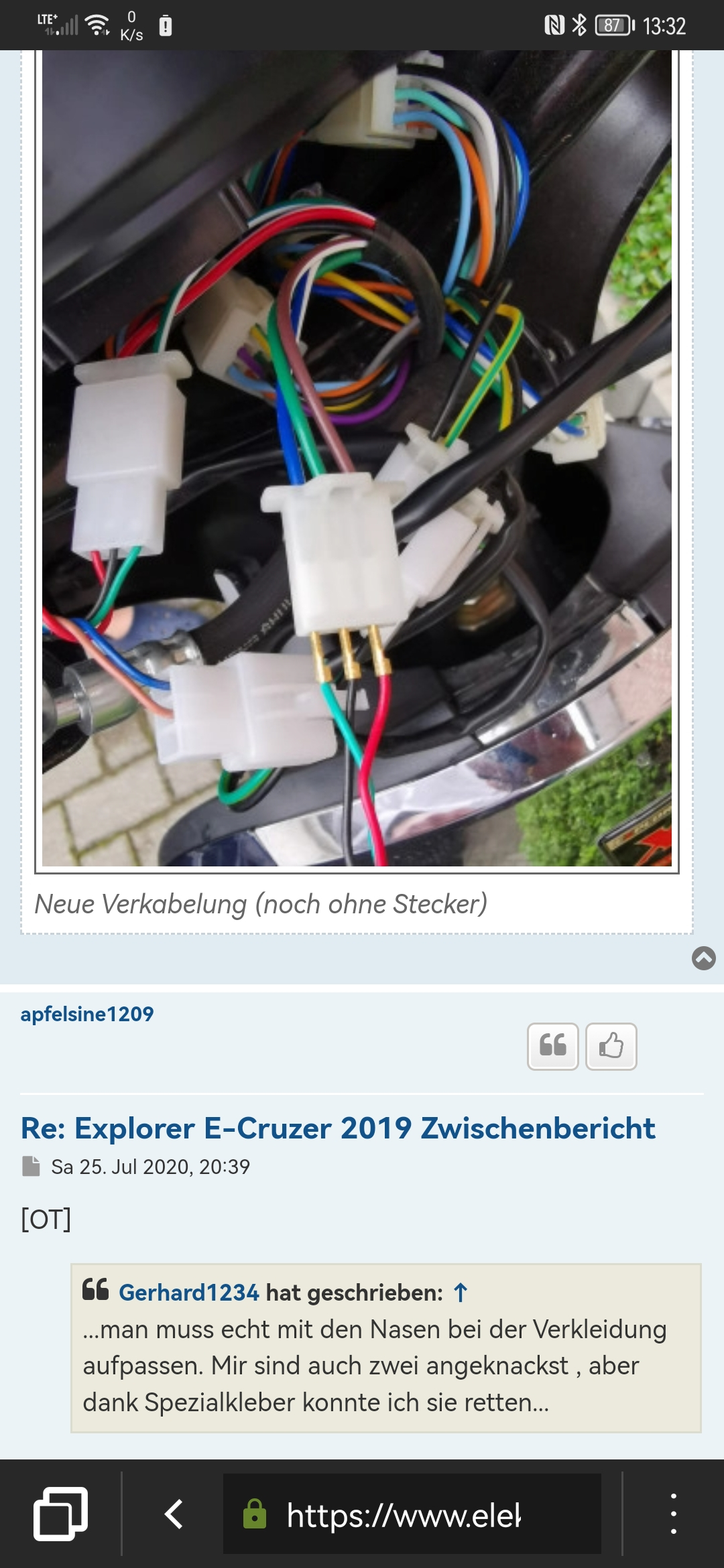

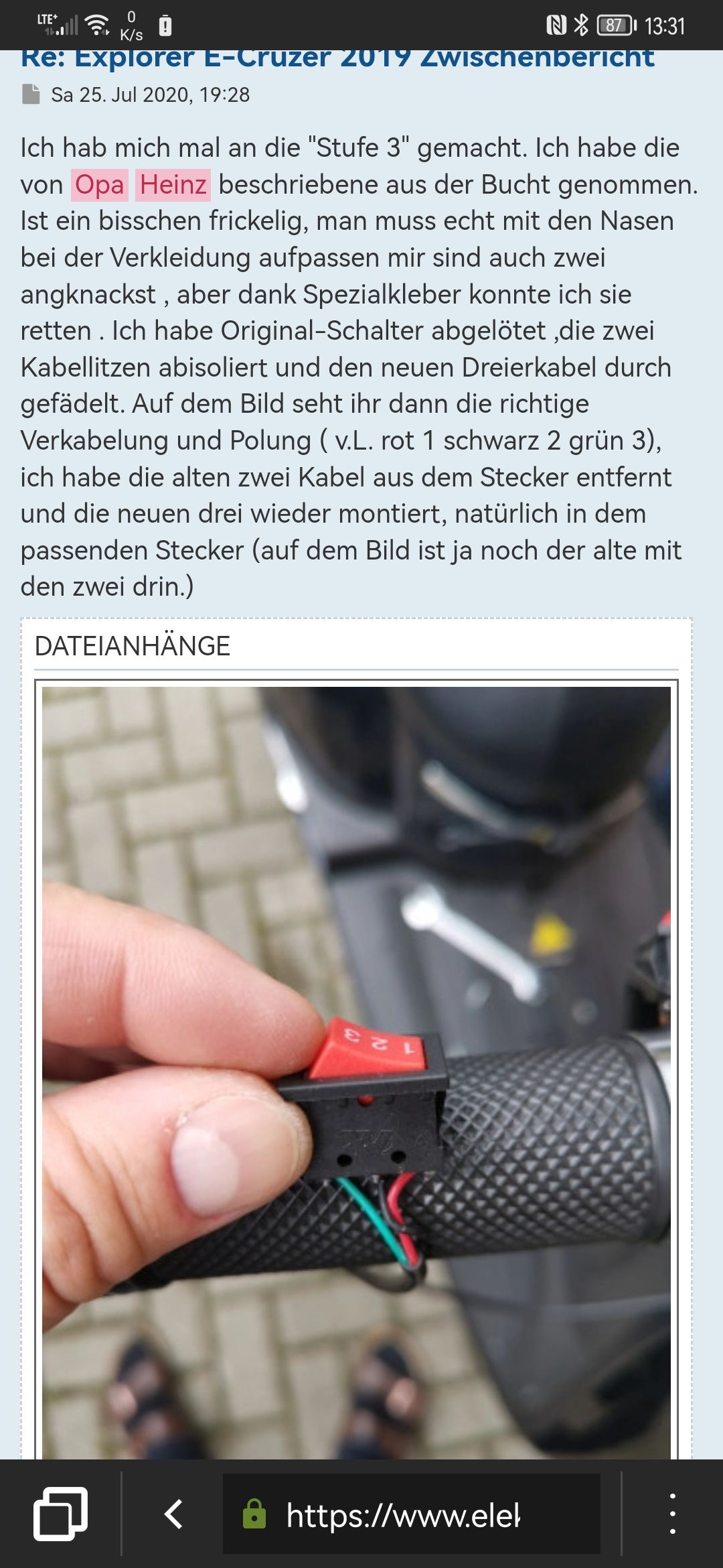

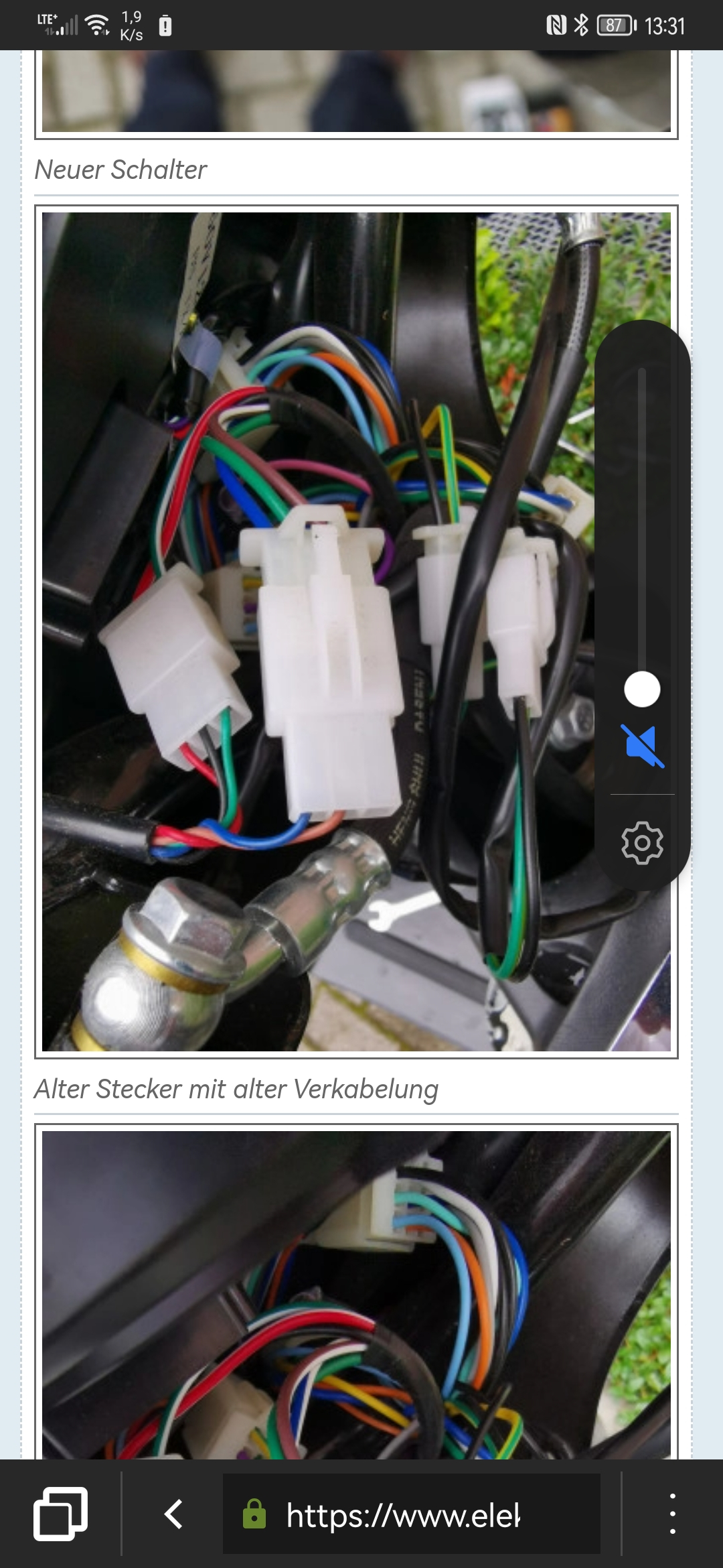

So Gasgriff ist wieder dran, Original von ATU . Leider wieder nur mit dem zwei Stufen Schalter. Meinen Umbau auf den drei Stufenschalter wollten sie so nicht machen, ist aber okay.

Gratulation, dass der Roller wieder läuft. Du kannst evtl. so verkabeln, dass nur 2. und 3. Fahrstufe gehen, wenn Du ein Kabel mit dem unbenutzten Kabel tauschst.

Okay, mal einen Tip welches Kabel dann von den drei ich weglassen , bzw. welche zwei ich dranlassen soll um nur die Stufe 2 und 3 trotz Zweierschalter zu bekommen ?

PS zum Zwei-Fach-Schalter: Wenn der Roller im Original bisher nur zwei Fahstufen hat, am Kabel in der Lekerverkleidung aber drei Kabel für einen drei Stufen-Schalter ankommen, von denen nur zwei zum Schalter weitergehen, liegt es natürlich nahe, dass das dritte dort unverbundene Kabel, dass für die dritte Fahrstufe ist. Der Zweifach-Schalter öffnet in der einen Position den Kontakt zwischen den an ihm angeschlossenen Kabeln. Das ist eine der beiden Fahrstufen. Kontaktiert er die Kabel ist das die andere Fahrstufe. Eins dieser beiden Kabel ist Masse/Minus vom Controller mit Durchgangsfrüfer müsste das permanent Kontakt zur schwarzen Masse/Minus-Leitung des throttle/Gas-Griff-Steckers haben (also vermutlich auch schwarz). Wird dieses Masse/Minus-Kabel (zum Schalter) nun mit den bisher ungenutzten Kabel in der Schaltstellung 3 (bei Umrüstung auf 3-Fach-Stecker) verbunden, sollte der Controller auf die Fahrstufe drei umschalten, was ggf. nur auf Privatgelände legal ist.
