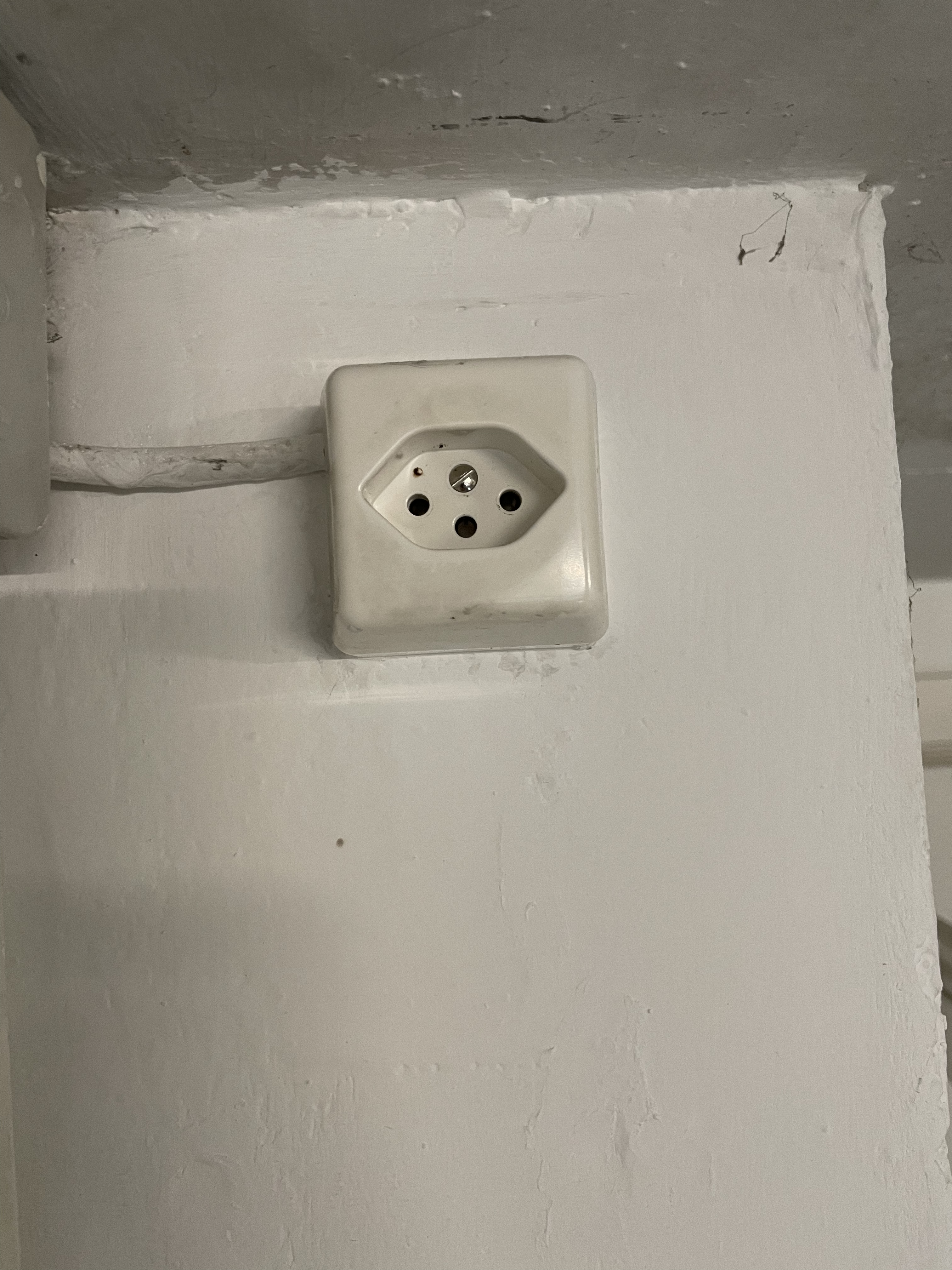

Sowas müsste ich machen lassen:
Offerte ist jetzt bei CHF 189.-

Deine Steckdose ist T13, wenn ich das richtig sehe. Die darf nur 10A und wenn das nicht uralt ist, ist die mit max. 13A abgesichert.
Da relativiert sich der Preis. Ev. muss da jetzt ein separater FI dran, wenn der Elektriker drangeht, vielleicht neue Kabel ziehen. Lass Dir gleich 2x T23 hinlegen und für volle Belastbarkeit absichern und verdrahten, wenn er schon dabei ist. Viel mehr Arbeit kann das kaum sein und Material kann auch nicht viel mehr sein. Oder frag den mal, ob man T23 auch dauerhaft mit 16A belasten darf, bei Schuko geht das nämlich nicht. Wenn ja, dann würde auch eine reichen.
