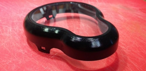

Ich habe nun zwei Tachos, einen mit einem mäßig blinden Glas und einen mit einem total blinden.
UNU teilte mir mit, daß im Sinne der Nachhaltigkeit leider nur mehr komplette Tachos lieferbar seien.
An dem komplett blinden Glas werde ich mich demnächst mit diversen Polierscheiben austoben, an dem ist nichts mehr zu ruinieren.
Wenn einer der Besitzer von 3D-Druckern für mich so ein Glas anfertigen könnte - natürlich nicht umsonst - wäre ich dankbar.

ich glaube er meint das:

Ich könnte auch versuchen, den blinden Teil aus dem "Glas" herauszutrennen und durch ein ebenso geformtes Stück Plexiglas zu ersetzen.
Die Wölbung des Glases wäre dann eben weg.

Wenn es die Datei zum Drucken im Internet gibt, dann kann ich es dir gerne zum Selbstkostenpreis drucken… aber die plexiglasscheibe bleibt ein Problem.
Durchsichtig drucken geht meines Erachtens nach nicht (so gut). Zumindest nicht so, dass man es dann gut erkennt.
edit: ich sehe gerade jemand hat online auch eine schablone zum ausdrucken zur verfügung gestellt, womit man das plexiglas dann zuschneiden kann
Beides zusammen kostet ca. 1,50€ plus Versand.
https://www.thingiverse.com/thing:4770462/files
oder online zuschneiden lassen, als dxf file hochladen.
https://kunststoffplattenonline.de/prod ... rent-2-mm/
ansonsten hat vielleicht auch jemand eine CNC Fräße und könnte exakt zuschneiden, aber ich denke mit hilfe der schablone sollte eine stichsäge ausreichend sein, man hat ja ein paar mm spielraumHalterung für eine Ersatzscheibe des unu-Tachos.
Kopfüber ausdrucken, mit Hilfe der Schablone 2mm Plexiglas zuschneiden und die Scheibe von innen einkleben (ich habe sie zusätzlich mit Silikon verfugt).
Wer es bunt haben möchte, sollte mindestens Schleifen, Lackieren, Schleifen, Lackieren, Lackieren und anschließend erst die Scheibe einkleben.

Eine Plexiglas-Platte kann man zuschneiden und in den vorhandenen Metallrahmen einkleben.
Oder die blinde Scheibe ausschneiden und dann Plexiglas draufkleben.
Ich muß nur auf den Freiraum unter der Scheibe für die Zeiger achten.
Das wird mein nächstes Wochenende-Projekt.

Ich habe nun das blinde Tachoglas vorsichtig zerschnitten.
Dazu ein kleines Kreissägeblatt auf einen Gewindebolzen gespannt, die Ständerbohrmaschine genau auf Höhe eingestellt und einmal rundherum gesägt.
Dann ein Stück Plexiglas - etwas zu groß - mit Superkleber drauf geklebt.
Am besten flüssigen Kleber nehmen, keine Gel-Version.
Erst an 3 Stellen anpunkten, danach den Kleber von innen nach außen in den Spalt fließen lassen. Dadurch wird die Klebefuge auch dicht, von der Vorderseite sieht man, wo der Kleber trägt oder noch Lücken sind.
Morgen, wenn der Kleber ganz ausgehärtet ist, werde ich den Überstand der Plexiglasplatte entfernen.
Es gibt auch Fotos, aber die Dateien sind zu groß.
Vielleicht kann ich sie kleiner rechnen.
