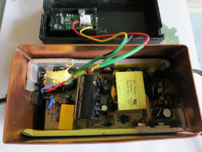

Das ist ein sehr interessanter Bericht. Gestern Abend habe ich mir zwei der Mini Digital-Panel-Meter über ebay bestellt. Bei einem Stückpreis von "nur" € 2,75 ohne Versandkosten und das aus G.B. ist es mir das Risiko wert.
Da ich einen Revoluzzer fahre und dieser mit 48 Volt betrieben wird, muss die für mein Ladegerät erforderliche Zenerdiode (kurz: Z-Diode) sicherlich einen anderen Wert haben.
Du hast ja bei 36 Volt eine 27V-Z-Diode. Folgende Fragen habe ich, auch vielleicht im Interesse anderer Boardmitglieder, an Dich:
a) Warum passt bei Deinem Ladegerät für 36 Volt eine 27V-Z-Diode? Müsste es nicht eine 36V-Z-Diode sein?
b) Welchen Wert müsste eine Z-Diode für mein 48 Volt-Ladegerät haben?
c) Es gibt noch E-Scooter-Nutzer, deren Batterien nur 24 Volt haben. Welcher Z-Dioden-Wert wäre da richtig?

Hallo Ingo,
die Berechnung der entsprechenden Z-Diode ist recht simpel.
Das Messinstrument benötigt zur Eigenversorgung eine Spannung zwischen 4.5V und 28V.
Die Spannung eines 12V-Bleiakkus schwangt zwischen 10,5V (leer) und 14,7V (Ladeschussspannung)
Bei 3 Akkus in Reihenschaltung zwischen 31,5V und 44,1V, also zu hoch für das Messinstrument.
Um die zu hohe Spannung so weit zu reduzieren, dass es für das Messinstrument verträglich ist, schaltet man eine Z-Diode davor.
An einer Z-Diode fällt immer eine Konstante Spannung ab, entsprechend dem gewähltem Wert.
Die Spannung der Z-Diode müsste also mindestens die Größe 44.1V – 28V = 16,1V haben.
Die Gegenrechnung für die untere Spannung wäre 31,5V – 4,5V = 27V.
Die Z-Diode muss für einen 36V-Akku einen Wert zwischen 17V und 27V haben. Als Mittelwert würde sich 22V anbieten.
Bei Deinem 48V-Akku wäre die Rechnung folgendermaßen:
14,7V * 4 = 58,8V – 28V = 30,8V
10,5V * 4 = 42V – 4,5V = 37,5V
Für Dich wäre also eine 33V oder 36V-Z-Diode brauchbar.
Bei einem 24V-Akku braucht man folgende Z-Diode:
14.7 *2 = 29,4 -28 = 1,4V
10,5 * 2 = 21 – 4,5 = 16,5V
Als Mittelwert würde ich 7,5V wählen.
Viel Erfolg beim Aufrüsten!

Dann ist das http://www.ebay.de/itm/300890787625?ssP ... 1438.l2649 für mich okay, denke ich.

Ja, da kannst Du zuschlagen.
Bein Einbau unbedingt beachten die Z-Diode richtig herum einzulöten.

Zugeschlagen, Harry. Bis die Ware da ist, dauert es ja noch einige Zeit, da die Panels ja aus England kommen.
Hinsichtlich der korrekten Anschlüsse werde ich Dich dann zu gegebener Zeit noch kontaktieren. Vorab danke erst einmal für Deine Hilfe.
