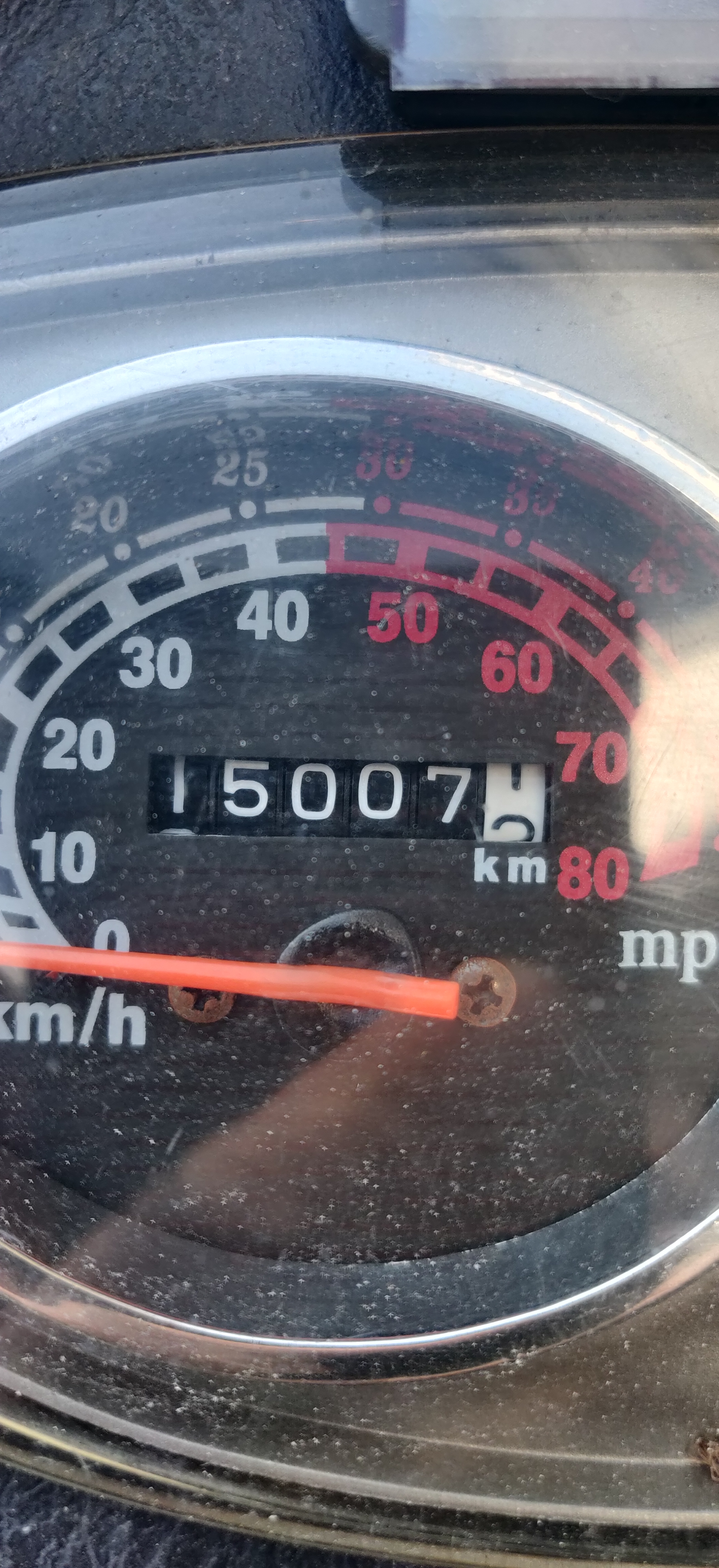

1 muss in das Chassis mit 16 ooo km, den Dauerläufer aus dem Forum ist aktuell in Chassis 5000 km.
