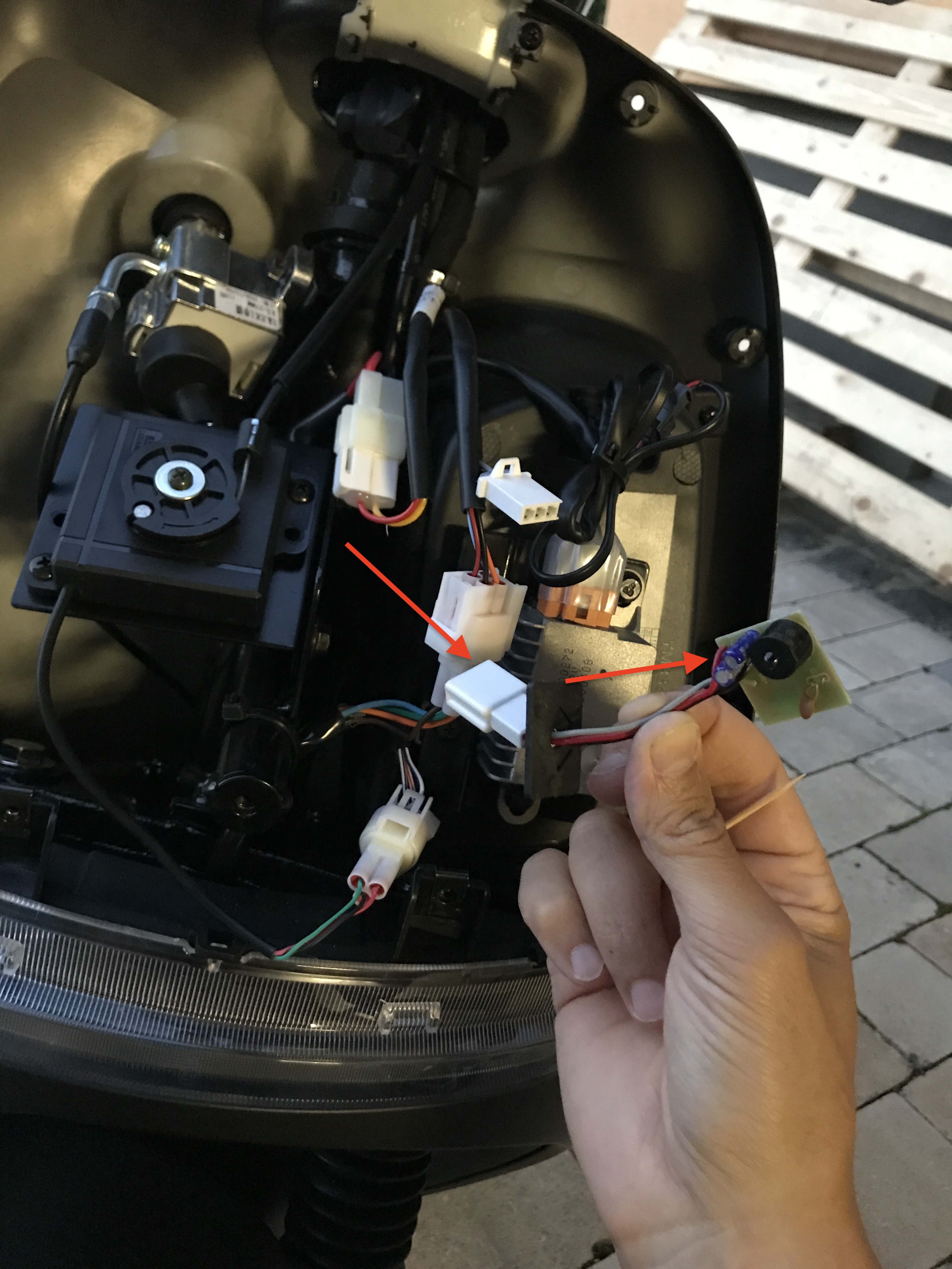

Habe gerade das selbe Problem. Roller aus der Garage gefahren und nach ein paar Kilometer hat es angefangen zu piepen. Roller ist Brand neu, hab gerade mal 43km drauf.

Nachfrage beim Händler hat ergeben... "das ist wohl das Blinkerrelais"
Ich habe die Abdeckung vorne entfernt und dieses Relais gefunden. siehe Foto Bis ich das neue Relais bekomme, habe ich den Pieper abgelötet. Jetzt ist ruhe und der Blinker und die Warnblinkanlage funktionieren trotzdem einwandfrei. mfg

Mit dropbox images gehts nicht. Bilder hier als Dateianhänge hochladen.
