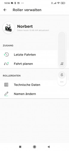

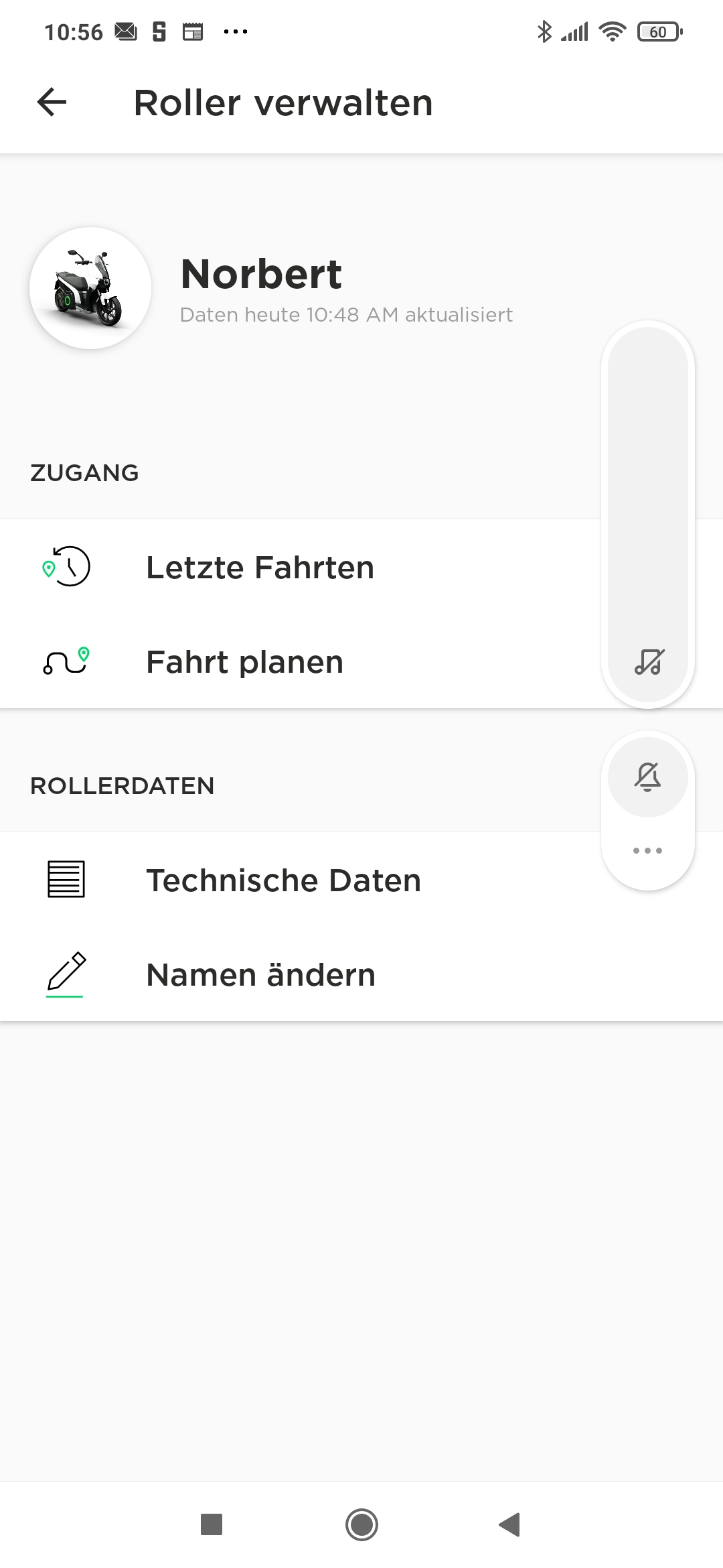

ja, ich treulose Tomate habe gerade meinen Silence S01 verkauft. Im April kommt mein BMW CE 04. Nun würde ich gerne den Zugang der App zum Roller lösen oder an die Käuferin übertragen aber ich sehe in der App keine Möglichkeit, irgendwas zu ändern. Ich kann nichtmal die Email-Adresse ändern, die offensichtlich meine ID in der App ist. Das sieht alles so aus, als sei der Roller wie in Stein gemeisselt an meinen Account in der App gebunden. Ich sehe nichts was ich tun könnte, um nicht mehr nachverfolgen zu können, wo die Käuferin herumfährt. Ein Festessen für alle Datenschützer!
Das hat bei Silence doch wieder ein Praktikant am Freitagnachmittag zusammengekloppt und keiner hat drüber nachgedacht oder die waren alle duhn von dem ganzen Lack, den sie gesoffen haben.
Ich kann jetzt endlos nachverfolgen wo die Käuferin herumfährt, sie kann das nicht abstellen und nichtmal ich habe eine Möglichkeit, das zu beenden, also meine Kontrolle abzugeben. Ganz zu schweigen davon, daß sie irgendeine Sicherheit hätte, daß ich da auch wirklich keinen Zugriff mehr habe.
Ich könnte die App deinstallieren aber ich kann sie wieder installieren und mich wieder mit meinem Account anmelden. Der Roller ist mit meinem Account und der Email-Adresse fest verbunden, ich kann nichts ändern.
Ich hatte die Idee (nicht nur ich), daß ich die Emailadresse ändere auf eine provisorische Adresse, so daß sie meinen Account übernimmt und dann die Email auf ihre ändert. Geht nicht! Ich kann die Email in der App nicht ändern!
Oder habe ich was übersehen?

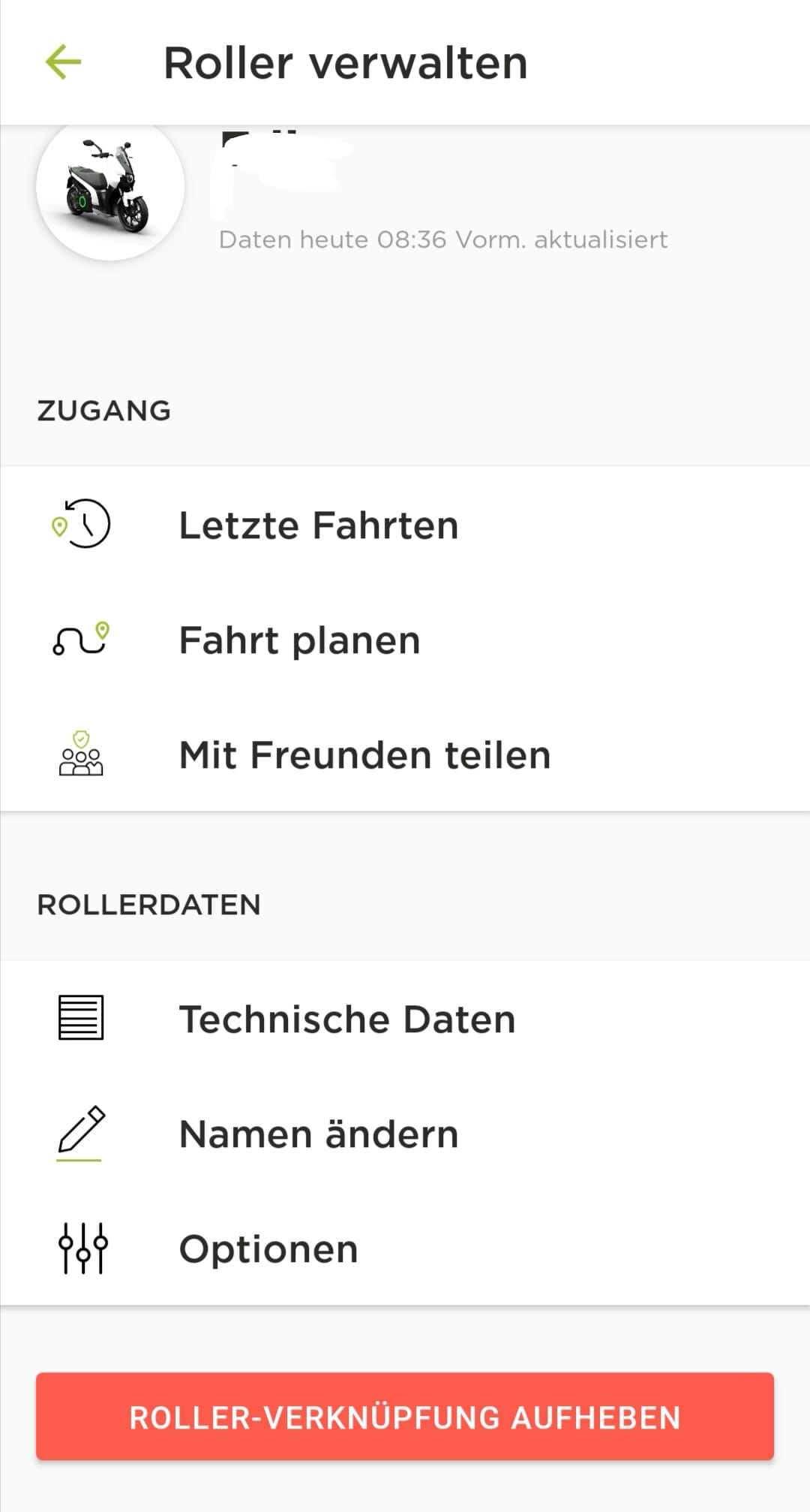

Vielleicht geht es mit "Roller-Verknüpfung aufheben"?

ja, sowas wie "Verknüpfung aufheben" habe ich gesucht aber das gibt es bei mir nicht! (Android)

Ich hab auch Android ...!? Hast du die aktuelle App (1.0.3 - 787)? >> https://play.google.com/store/apps/deta ... silence.my

aha, ich muß also bei einer Android App selbst zu Google Play gehen und mir manuell die aktuelle Version holen. WTF?
Es gibt in der alten App nichtmal einen Hinweis, daß man mal prüfen könnte, ob man die neueste Version hat.
Ich würde gerne mal persönlich mit den Entwicklern sprechen und fragen, was sie sich dabei gedacht haben oder ob sie dabei überhaupt irgendwas gedacht haben. Und was die so beruflich machen...
Jetzt sehe ich das auch, vielen Dank für den Hinweis!

Roller Verbindung aufheben!

ja, habe das jetzt ja auch getan. Jetzt kann ich die Käuferin nicht mehr stalken
Was mich erstaunt und entsetzt hat war die Tatsache, daß ich selbst bei Android Play nach der aktuellen Version der App suchen musste. Es gab in der alten App nichtmal einen Hinweis auf ne neue Version, geschweige denn eine manuelle Updatesuche. Wer macht denn sowas?
