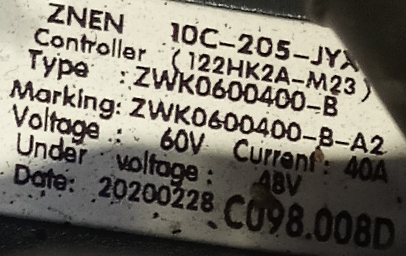

Dann (ich nenne es mal) "Der Gerät", was ich anfangs fürs BMS gehalten habe.
Oben drauf ist ein Typenschild
Ist das das Steuergerät oder so?
Muss das drin bleiben oder muss das raus wenn ich den Blei-Gel-Kram gegen Li-Ion-Akku tausche?
Wenn das drin bleiben muss ergibt sich nämlich die Frage mit dem Ladeanschluss. Der jetzige ist nicht an die Akkus direkt angeschlossen, sondern die Kabel verschwinden iwi unter den Blei-Gel-Akkus.
Leider konnte ich heute nicht weiter zerlegen, denn es hat angefangen zu regnen und da hab ich alles schnell wieder zusammengeschraubt....
