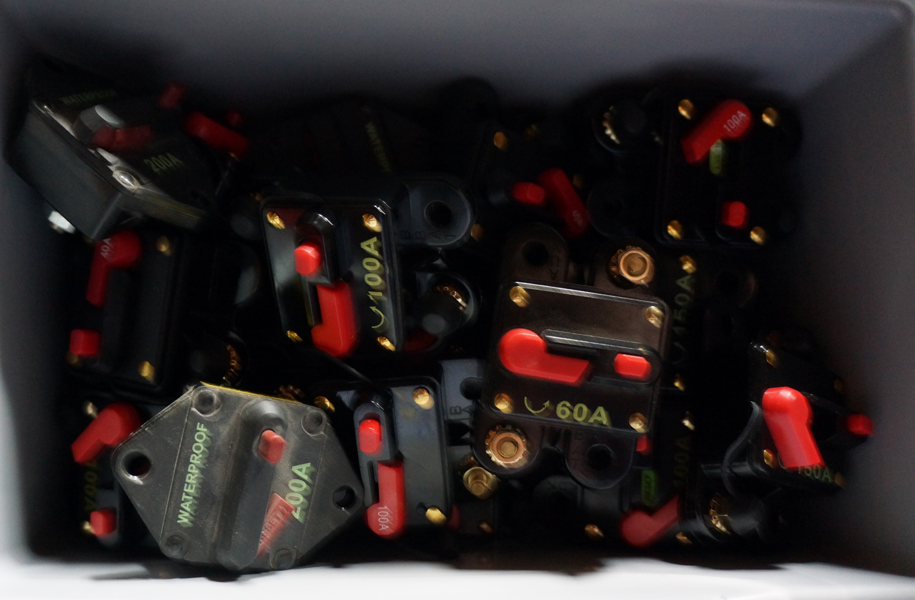

Warum nimmst Du nicht so etwas ? Gibts für alle möglichen Stromstärken:

Von den Teilen wurde mir hier im Forum schon abgeraten, der Aufdruck ist nicht immer passend zur Technik.

Das Fotografieren in Kartons mit Elektrozubehör ist nicht jedermans Sache.
Ich seh schwarz rote Plastikteile.
Nimm doch mal ein Teil raus und knips nochmal.

So was ist meist nur für 12V.

80A bisschen wenig,,oder?
