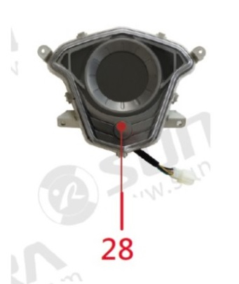

Bei den Tachos hatte ich im Futura Ersatzteil-Bereich gesehen, dass es einen Tacho „alt“ und „neu“ gibt.
Vermutlich ist der meinige der Alte. Ein neuer wird dort mit 120.- € angepriesen.
Falls meiner nicht mehr will, würde ich ggf. direkt ein „Upgrade“ auf das neue Modell vornehmen.

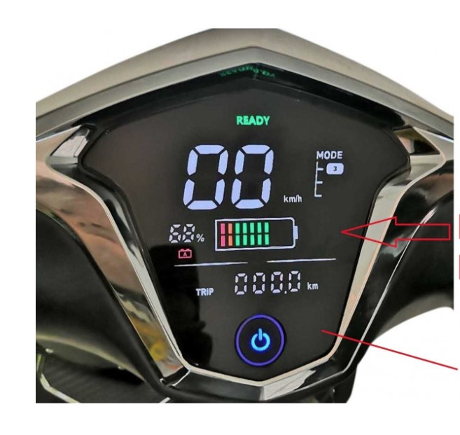

Hawk 2.0 (neuer Tacho):
Hawk li (alter Tacho)
Sollte recht einfach zu erkennen sein.
Der Hawk 2.0 hat auch einen anderen Controller, mit 9 Poligem Stecker dran.
Beim älteren Hawk ist ne Gummitülle über ein Sammelsurium von Steckern gezogen.

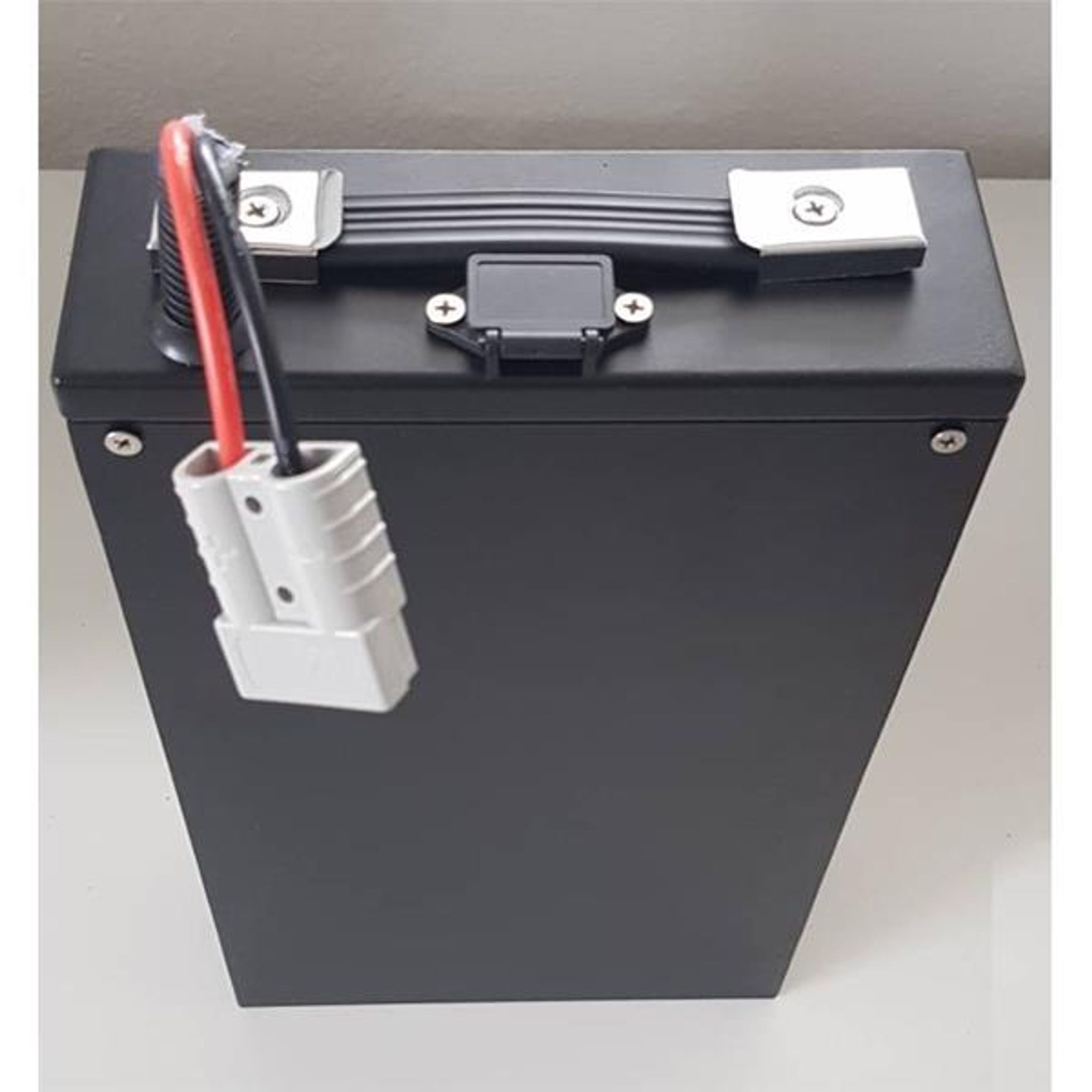

Ja ist halt die Frage ob es der alte Akku mit Anderson-50-Anschluss ist:
