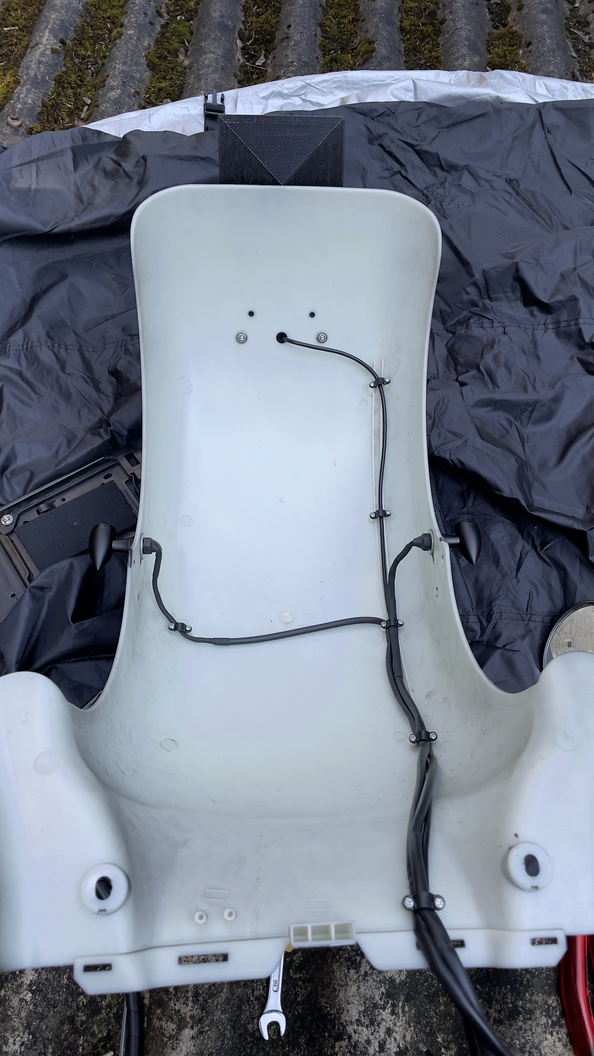

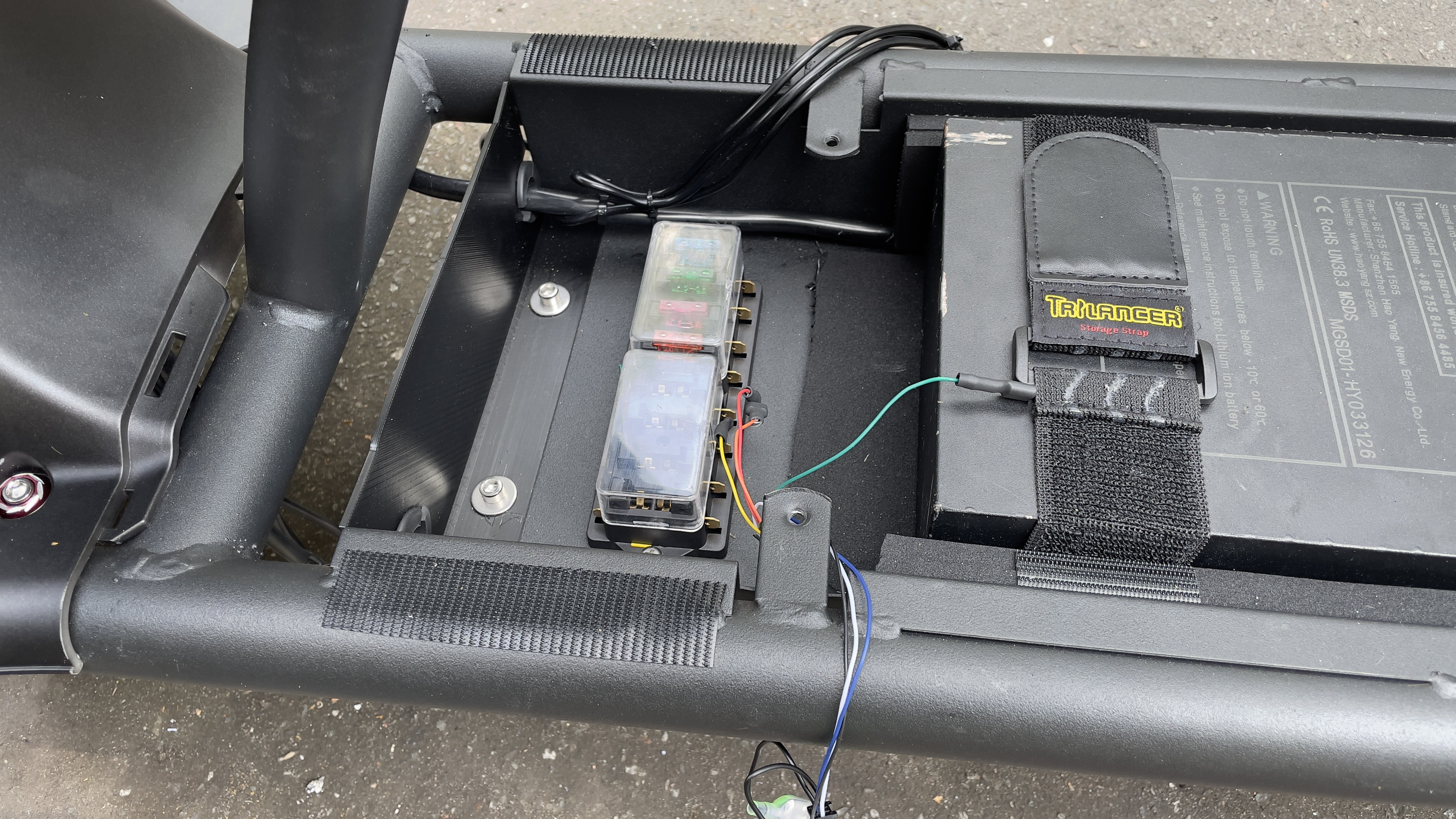

So hier mal noch ein Update.
Der gedruckte Kennzeichenhalter passt. In dem Atemzug gleich noch mal die Kabel "schön" gemacht. Da die Karre ja eh dann wieder zerlegt war gleich mal um die Anschlüsse im Batteriekasten gekümmert
Und bevor wieder Kommentare kommen, ja ich weiss das man da keine Sicherung hat aber ich habe nichts besseres Gefunden um das schick anzuschliessen und ja die Masse braucht natürlich auch keine Sicherung aber hey passt schon

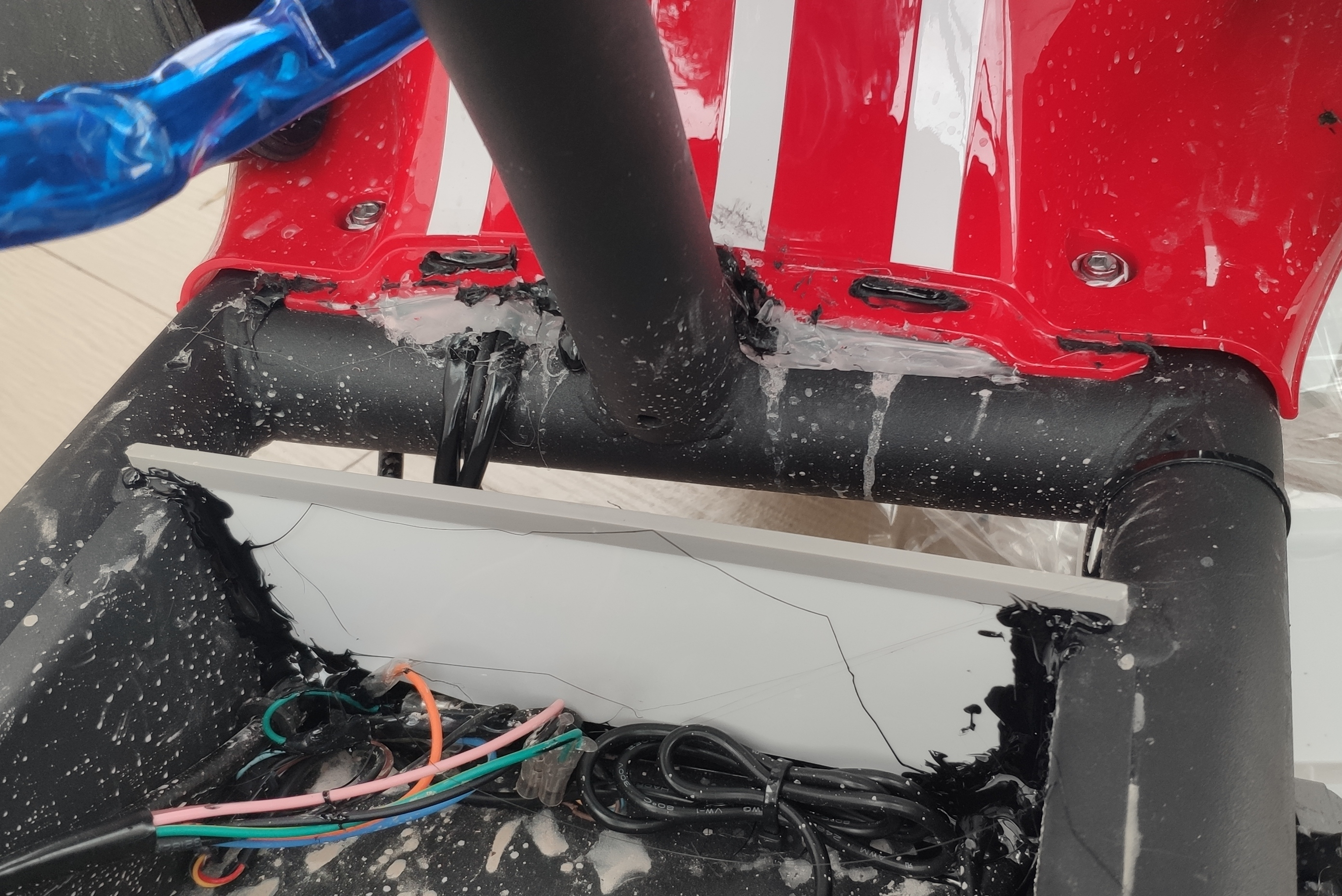

Aehnlich wie man das in China in der fabrik machen würde, heisskleber. Erstmal habe ich am Kotflügel die zwei öffnungen zugemacht durch die das wasser nur so reingschippt wird. Dan habe ich am originalen plastik teil mit Heißkleber ein aus einer kleinen plastik kiste geschnittenes umgedrehtes "L" profil angeklebt.
Dann alles mit Heißkleber zugekleistert, biss es wasserdicht schien. Oben auf dem rahmen habe ich Dichtungsstreifen für fenster verbaut. An der unteren abdeckung vorne (und bei den grossen öffnungen) mehr heisskleber.
Jetzt ist es dicht. Absolut notwendig wenn man sie wie viel wasser hier in Thailand auf der strasse ist auch wenn es nicht jetzt regnet. Den "tank" habe ich auch mit dichtungsstreifen abgedichtet.
Zeitaufwand, vielleicht 2-3 Stunden. Schoen sieht es nicht aus, aber man sieht es halt eh nicht.
Carius
Gute arbeit. Ich habe es einfacher und brutaler gemacht.

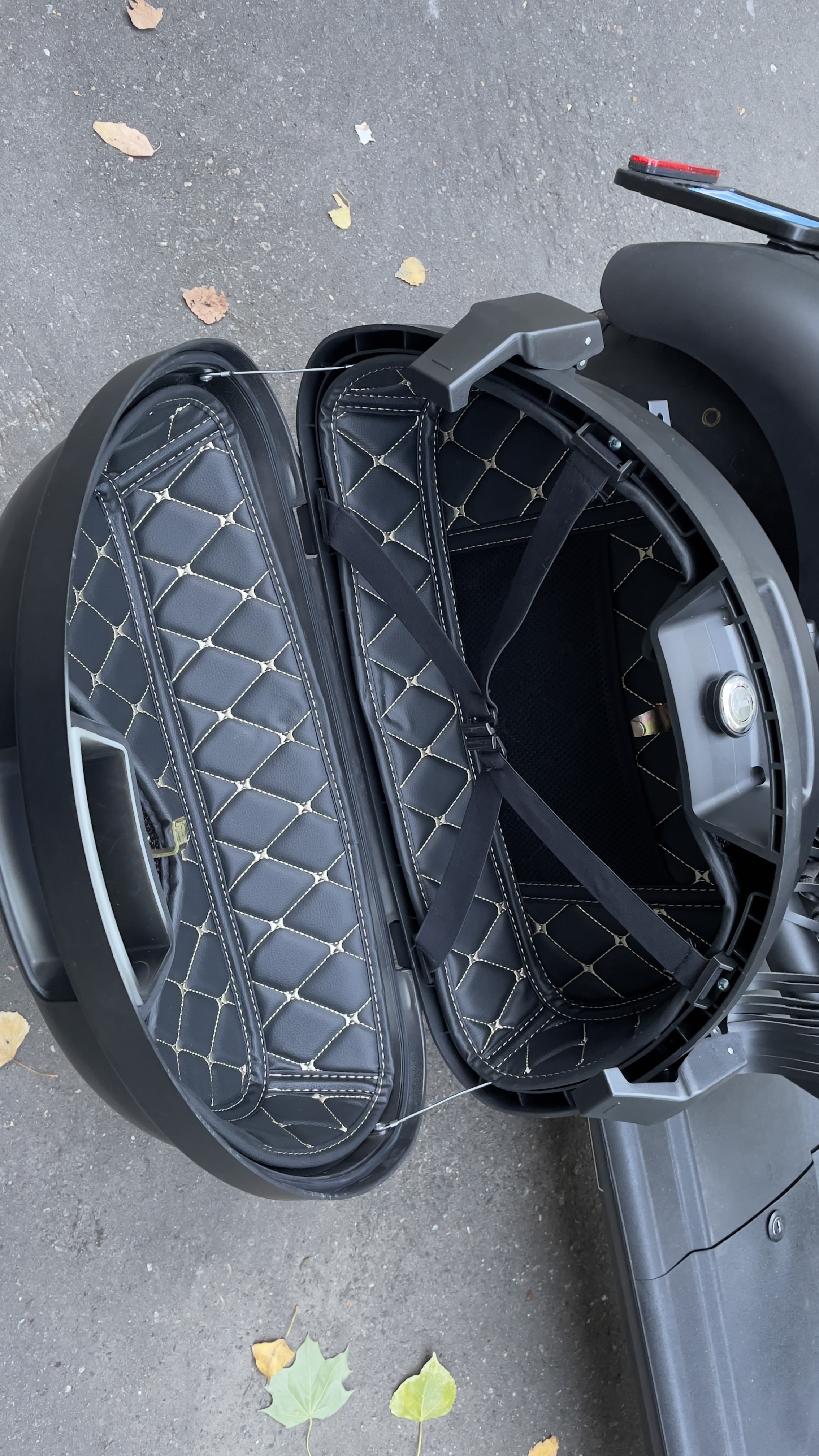

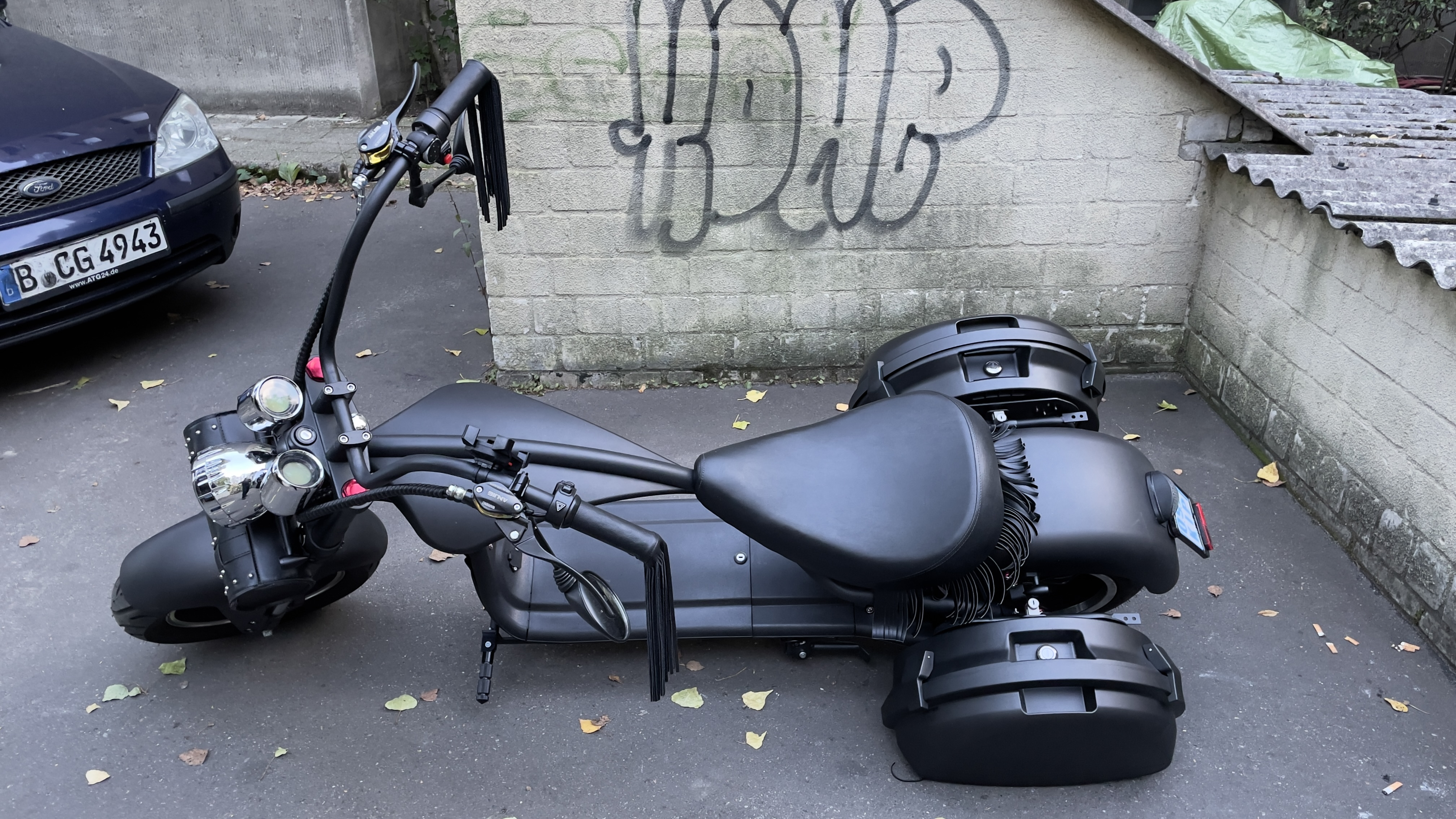

Habe mich dann jetzt doch für die richtigen Koffer entschieden:
und den Seitenständer brauch man auch nicht mehr
