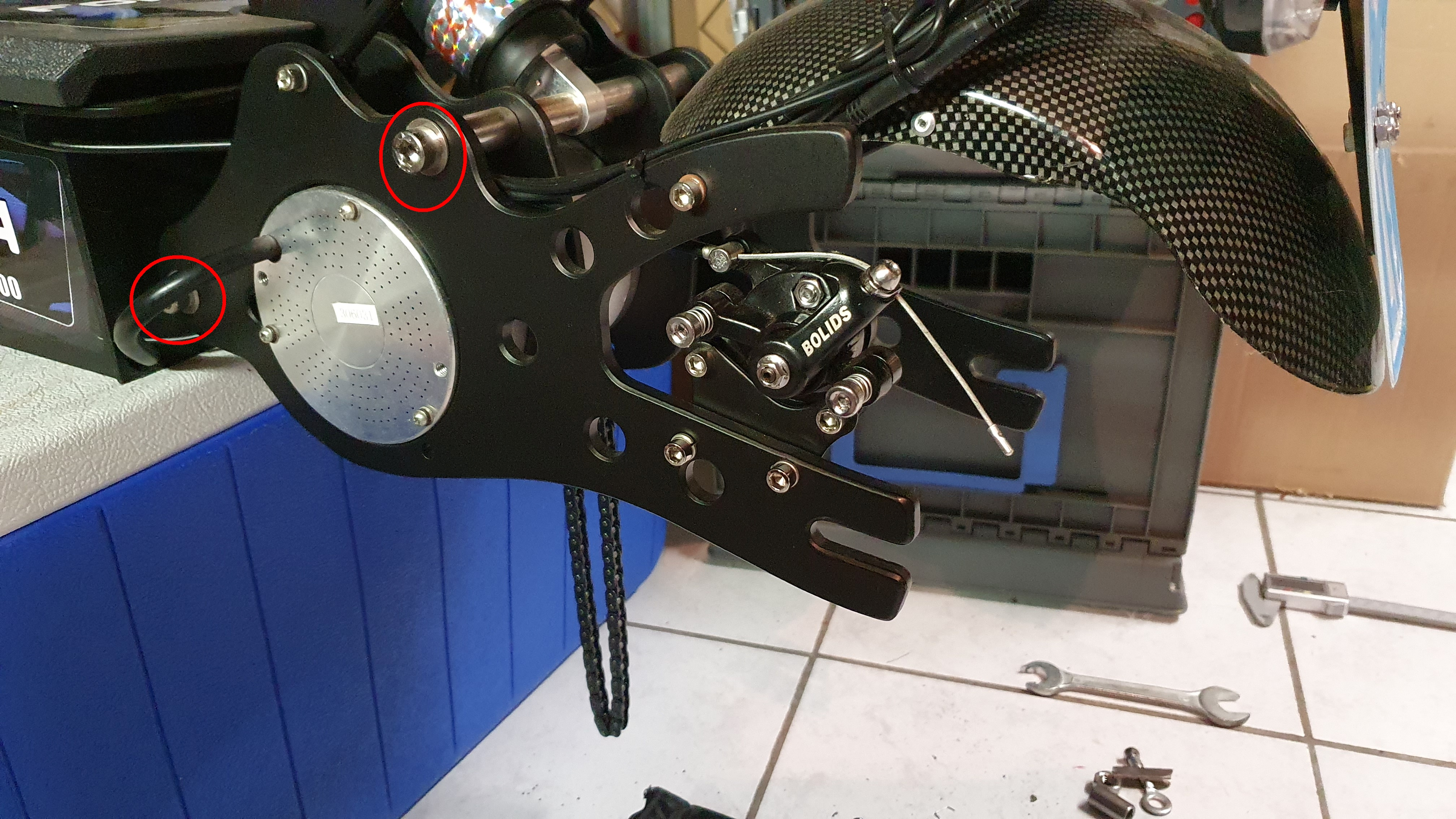

Also die Schrauben der Schwinge (siehe Bild) habe ich gut gelöst, aber da lässt sich nicht wirklich was verschieben.
Kugellager, Ritzel und Bremsscheibe sieht alles wirklich gut aus, wenn ich die Achse in den Schraubstock einspanne und das Rad per Hand drehe.
Ja das Ding ist von der Technik her voll überholt, wenn ich mir was neues holen würde, dann nur nen Antrieb ohne Kette.
Das mit dem Schweißen und so ist bestimmt, aus Ermangelung von Werkzeug und Fähigkeiten nicht mein Ding.
Dann versenke ich das Ding eher in Nachbars Pool ;)
