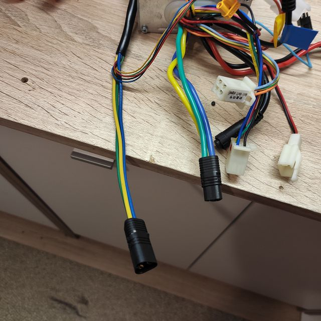

Hallo Leute,
habt ihr eine Ahnung, welche Kabel das sind, welche am Kabelbaum verbaut sind? Ich hab auf Ali Juletkabel/-Stecker gefunden, die könnten mglw. bei 5 o. 6 Pins passen. Die mit 2 Pins sind aber definitiv anders, flacher und oval, die Nase ist auch runder.

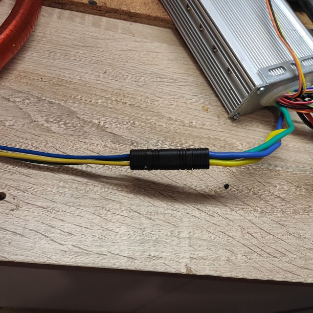

hallo @el bosso, bei evoking sind die durchmesser der juletkabel alle gleich, nur dir pin-anzahl innen ist unterschiedlich. erkannt man auch an der farbcodierung wozu die einzelnen verbindungen dienen wenn ich das jetzt richtig im kopf hab.
suchst du kabel bzw. stecker ? oder kabelbäume ? schau mal hier, der shop hat ne große auswahl. ist ja e-bike aber passt ja teilweise auch alles bei unseren scootern. https://e-bike-technologies.de/index.php/de/
preise find ich aber recht teuer

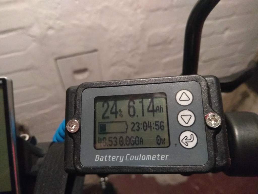

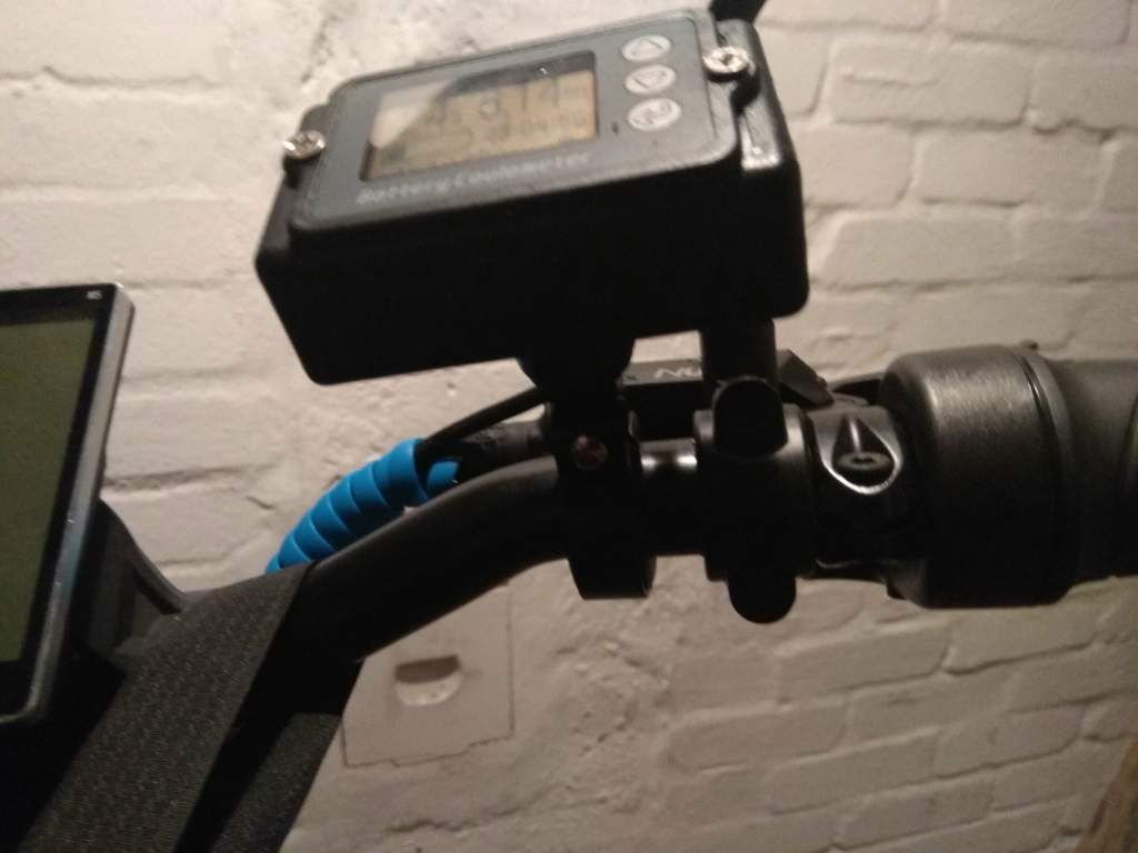

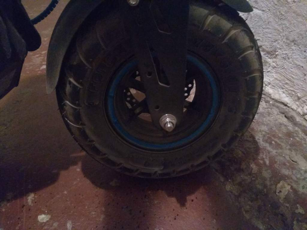

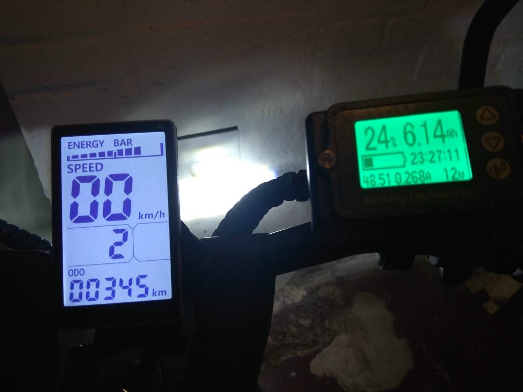

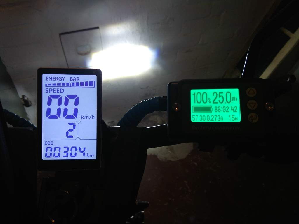

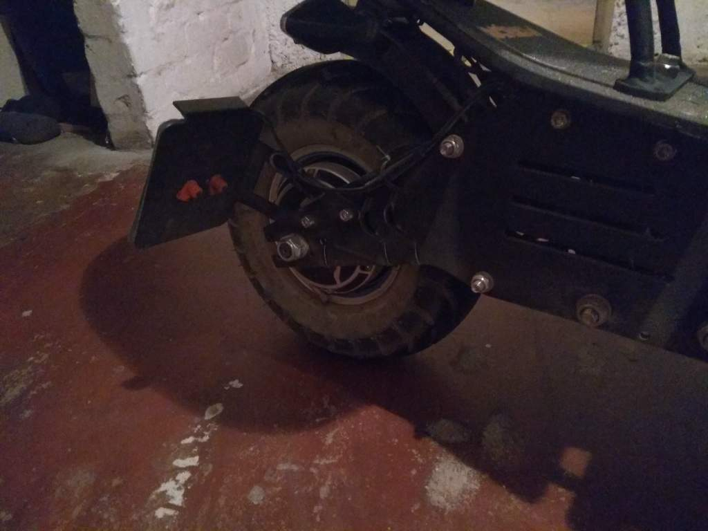

heute kam endlich für das coulometer das verlängerungskabel, dass zu kurze originalkabel wieder raus und die verlängerung rein. so konnte ich auch die schon vorbereitete halterung für das coulometer angeschraubt werden. passt und alles gut im blick. am späten nachmittags dann mal ne größere runde gedreht um zu sehen wie der verbauch ausschaut und wie sich das coulometer macht. muss sagen haut sehr gut hin, richtig guten überblick über den akkuverbrauch und auch die leistungsaufnahme. die angezeigten werte scheinen sehr plausibel zu sein. interessant ist vor allem die amperezahl die der motor zieht. konnte beobachten das bis zu 27,8 ampere gezogen werden beim anfahren oder wenn es bergauf geht. der controller leistet bis zu 30 ampere. also sollte das alles passen.
das waren dann heute nachmittag 41 km am stück, die ersten 11 km vollgas, dann ca. 8 km weil es durch den wald ging wo der weg nicht so super war nur noch mit 15-25 km/h. dann ging es wieder zurück auf die landstraße-stadt-landstraße-stadt-landstraße und zum schluß wieder stadt aber alles vollgas. die ersten 8 km waren 50 km/h, dann waren die ersten volt´s weg und er viel unter 50 aber immer noch 48 km/h. das hielt er sehr lange. dann viel er auf 46 km/ h bei 70 %. das hielt auch ne weile. dann viel er auf 50% und die geschwindigkeit sank auf 42-45 km/h, je nach dem ob gerade oder steigung. aber unter 42 km/h fällt er nicht. bin den akku dann bis auf nur noch 34% runtergefahren. da zeigte der tacho 41 km. denke das ist für nen 25 ah lithium-akku ok.
heute hab ich das fahrwerk auch mal gequält und getestet, ich glaub es war alles dabei was so geht. waldboden mit kräftigen schlaglöchern, staubige schotterpiste, sandpiste, kopfsteinpflaster und perfekter astphalt. eigentlich hat das fahrwerk und auch die reifen alles gut gemeistert. einzig beim waldboden mit seinen kurzen schlaglöchern hab ich mir mehr weichheit von der vorderen feder gewünscht. das war schon sehr hat. da musste ich die geschwindigkeit reduzieren bis teilweise 15 km/h runter. es knallt aber nichts durch, es knüppelt einem auch nicht den lenker aus den händen. es federt vorne nur halt nicht so weich und komforttabel durch wie hinten. sehr geholfen hat auch der lenkungsdämpfer den ich verbaut habe. er bleibt schön stabil in der spur. egal ob im wald oder bei voller geschwindigkeit, man kann sich mal im gesicht kratzen, die brille richtig hinrücken oder auch mal nen musiktitel weiterschalten. der lenkungsdämpfer hält dich ruhig in der spur. auch richtig genial ist die kurvenlage. krass wie weit man sich in die kurve legen kann und wie sauber er durch die kurve dabei geht. über das teil freu ich mich am meisten zusammen mit den stoßdämpfern. die entscheidung dazu war gold wert. in einem dorf konnte ich sogar nen vw caddy abhängen weil er nicht so fix durch die etlichen 90 grad kurven kam
also hatte heute bei der tour die ganze zeit innerlich ein grinsen
die spuren von der schotterpiste kann man erkennen denke ich
