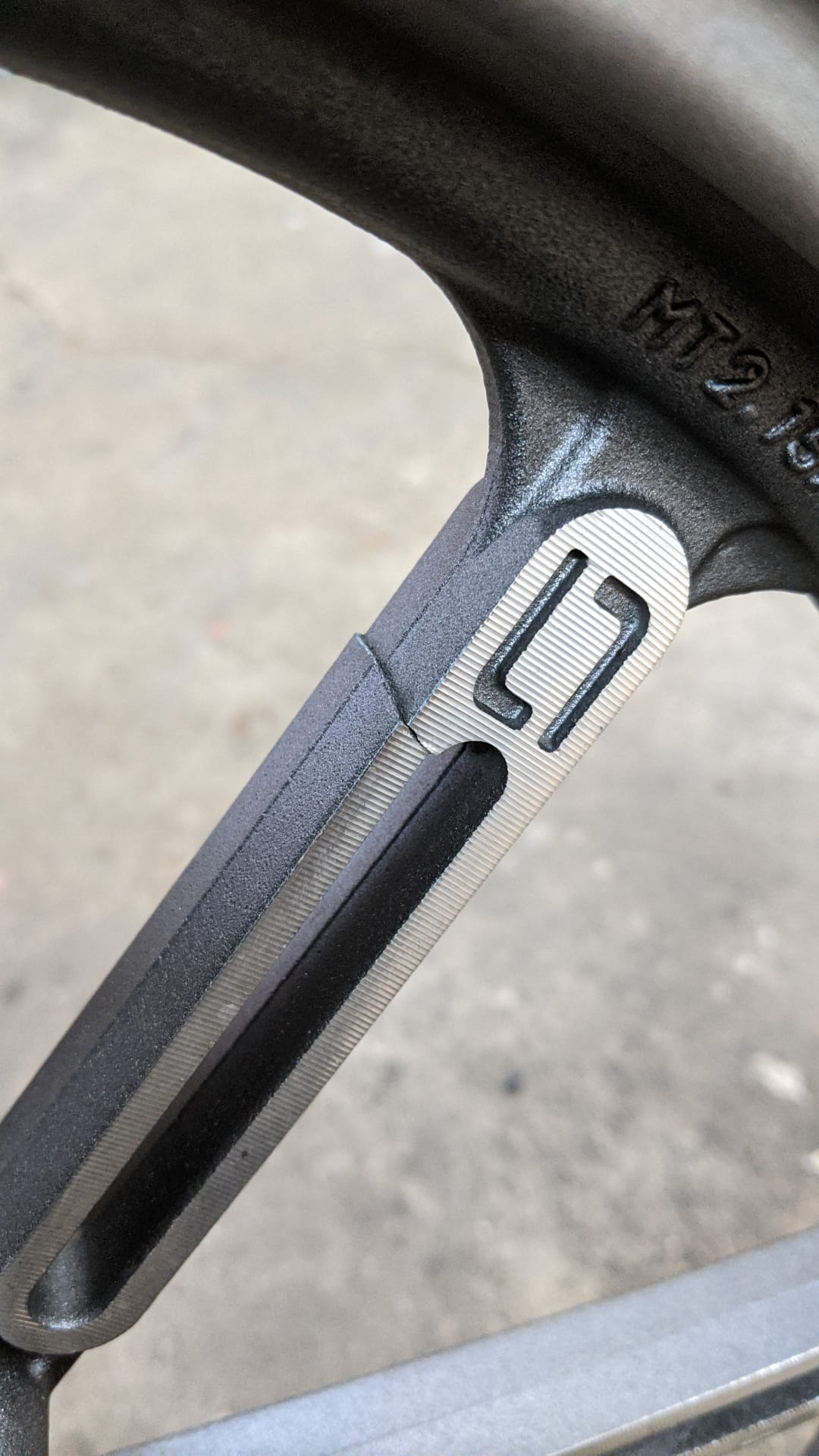

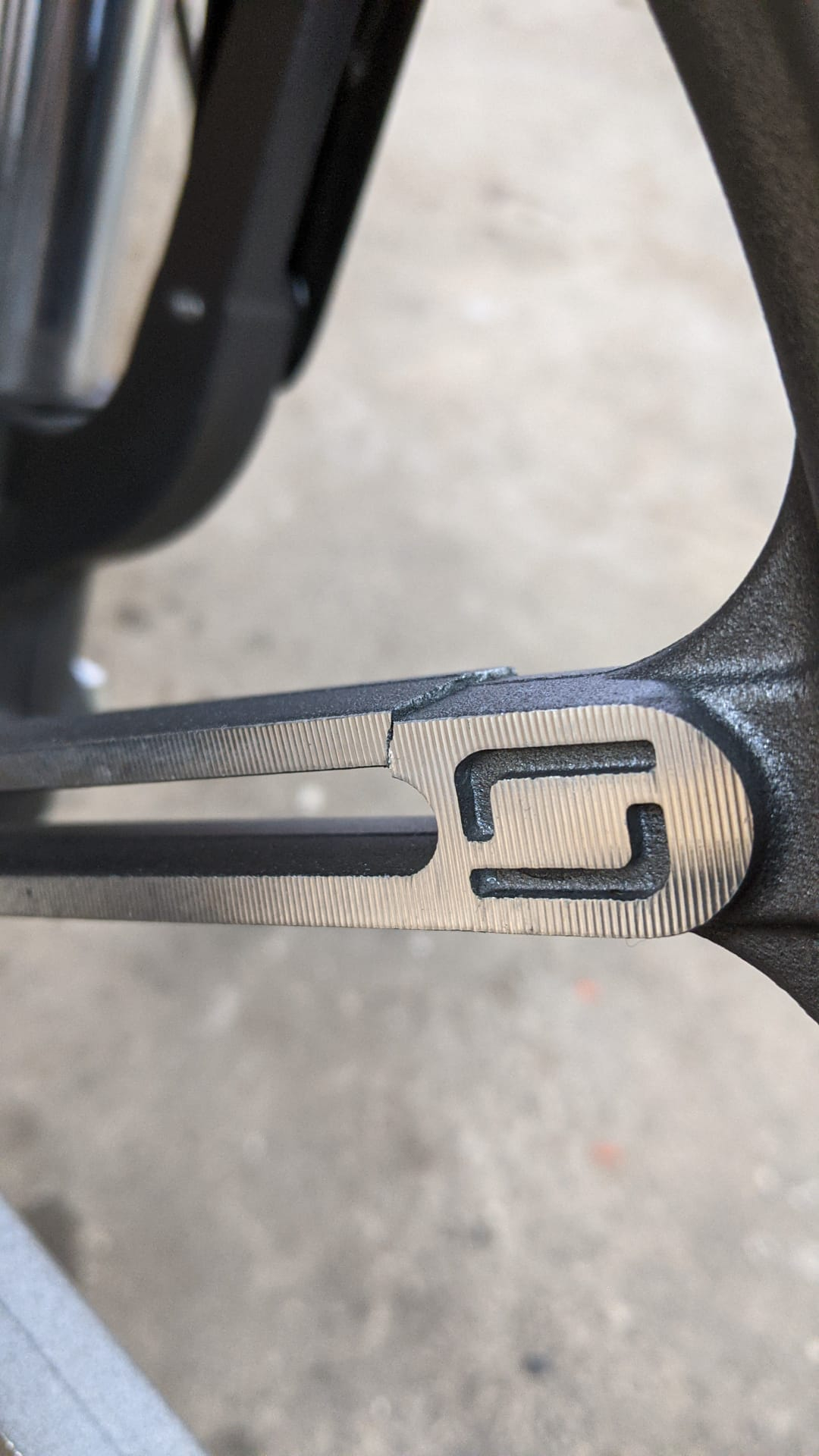

Mich hat es auch erwischt! :(
Der Bruch ist mir heute beim Putzen aufgefallen.
Die TC habe ich im Mai 2019 gekauft.
Laufleistung ca. 3000Km

Erzähl man was zum Streckenprofil....das ist als Information nicht ganz unwichtig.
roterGlanz
Beiträge: 3
Registriert: Sa 24. Okt 2020, 12:36
Roller: Super Soco TC
PLZ: 42
Wohnort: Wuppertal
Re: Gefahr! Bruch Felge Vorderrad bei starkem Bremsen
Beitrag von roterGlanz »
Moin
Zum Streckenprofil kann ich sagen, ich wohne im "Bergischen Land" :)
Die Steigungen in meinem fast täglich gefahrenem Umfeld liegen bei maximal 9%.
Rennen fahre ich nicht :)
Beiträge: 19399
Doch Steigungen (und in Einzelfällen auch Rennbetrieb) sind bislang die einenden Faktoren für den SuperSoco Speichenbruch vorn. Steigungen treffen also auch hier zu.
Darauf bestehen, auf Kulanz ein Rad mit voll gegossenen Speichen zu erhalten.
