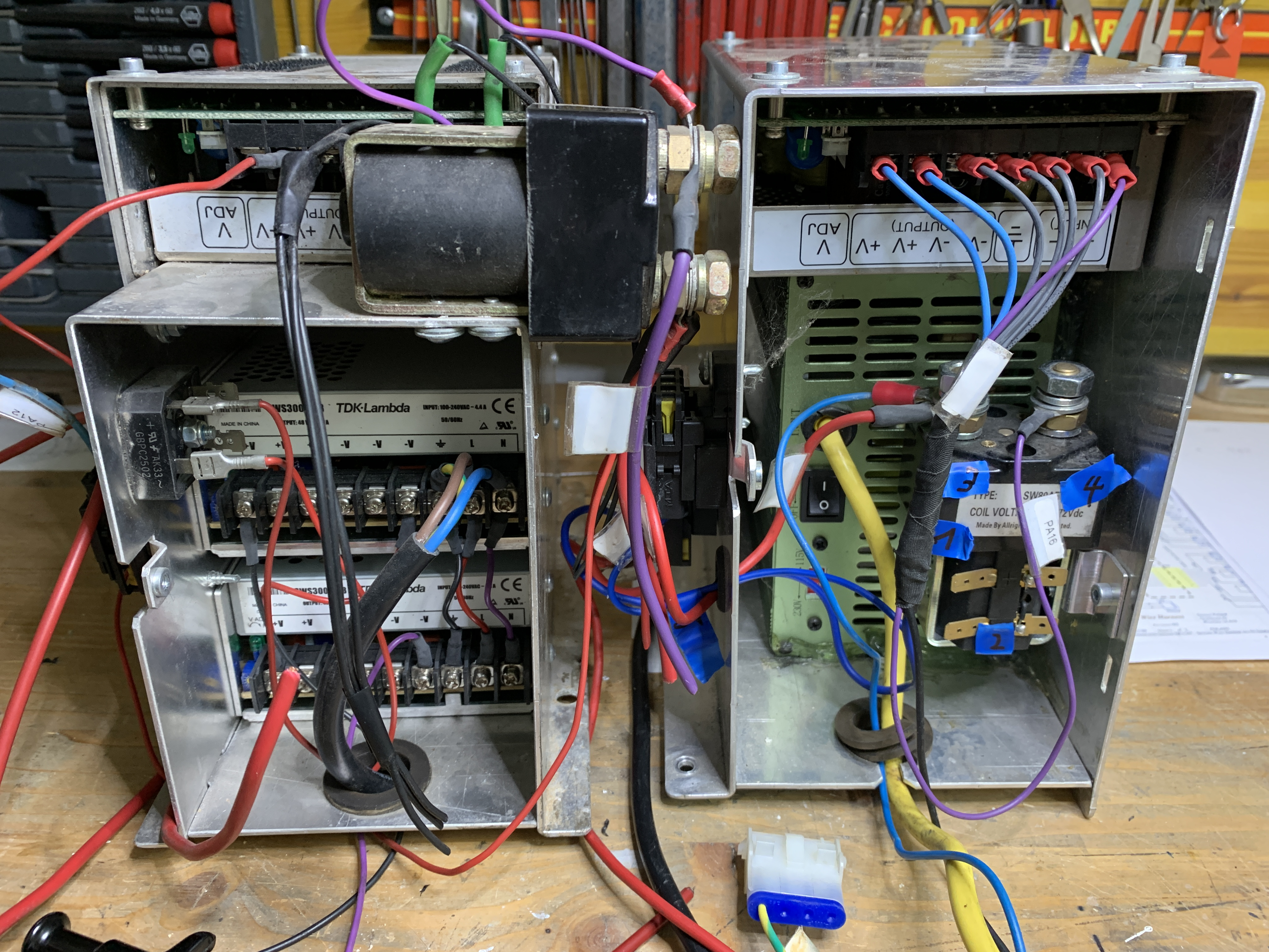

Leider ist nun das Ladegerät defekt, ich habe jedoch ein gebrauchtes bekommen. Leider ist dieses anders.
Links das gekaufte, rechts mein originales Ladegerät: Hatte hier jemand das TDK-Ladegerät und kann mir Bilder über den Anschluss nennen?

im linken Gerät sehe ich jedenfalls zwei 48Volt-Ladegeräte von TDK (48V ist ja sehr viel gängiger als 96 Volt).
Da der Roller wohl die 8 Blei-Blöcke(12Volt) in Serie hat, also (die seltene) Nennspannung 96Volt,
werden im Fall des linken Gerätes offenbar zwei 48-Volt-Ladegeräte in Serie verwendet. Ob jeweils die vier unteren und die vier oberen Blöcke mit je einem 48V-Lader (Nennspannung) geladen werden, oder alle gemeinsam mit zwei in Serie geschalteten LG mit 96 Volt, kann ich aber nicht sicher erkennen.
Der Stromverteiler oben, der bei Beiden gleich ist, erweckt des Eindruck, als ob auch beim alten Gerät eine spezielle Schaltung, ggf. in zwei Teilen/Stufen vorgesehen ist,
Der vom Zündschloss betätigte Hauptstromschalter ist natürlich auch an einer anderen Position verbaut, als beim rechten Gerät.

danke für die Kommentierung! Ich bin einen Schritt weiter:
Links:
Es sind 2 SWS300-48 Schaltnetzteile - aus meiner Sicht eben keine echten Lader. Demnach wäre es so, dass ggf. die Zielspannung eingestellt wird und dann ggf. Konstanstromladen ist, solange die Spannung nicht erzielt wird und am Ende dann Konstan-Spannungsladen. Die Geräte sind in Reihe geschaltet, somit wird der 8er-Pack 8s geladen. Von dem Wechselrichter oben wird nur eine Diode verwendet - da ist mir nicht ganz klar, was damit gemacht wird bei der originalen Verschaltung (ggf. Rückstrom verhindert in Netzteile). Diese Schltung wurde einfach abgeknipst, daher weiss ich noch nicht genau wie es geht.
Mir ist nicht klar, ob noch sowas wie ein Laderegler verbaut ist in den Rollern - scheint auf jeden Fall eine andere Generation als mein 1.2S zu sein.
Rechts (meiner):

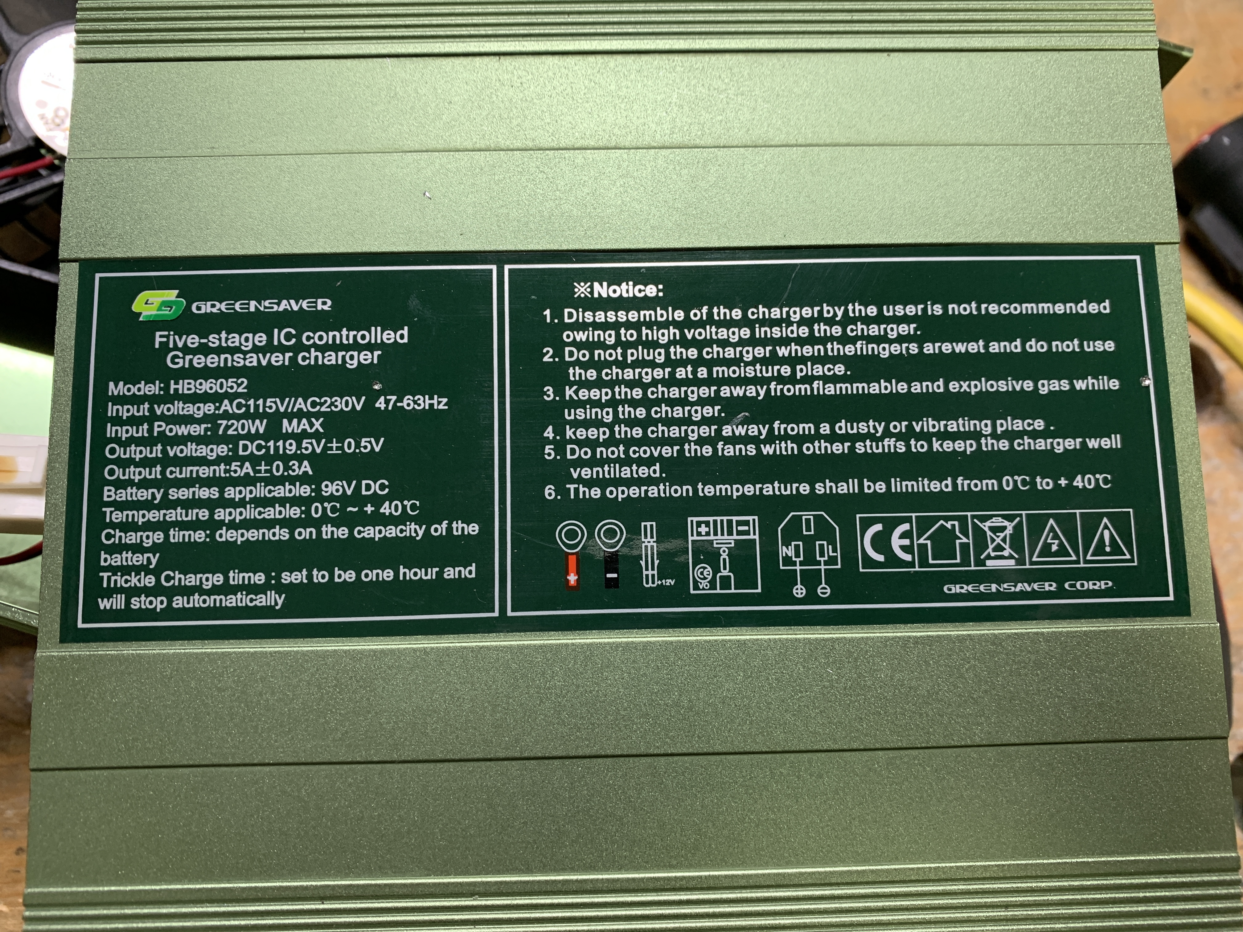

Dies ist ein 5-Stufen-Lader von Greensaver - dieser ist wohl defekt, da keine Lebenszeichen mehr. Damit ein richtiger Lader mit Konstant-Strom-Spannung-Ladung. Der Rest wie Sicherungen, das Schütz usw. sind eigentlich gleich angeschlossen.
Über das Zündschloss bekommt das Sevcon Steuergerät 96V, dann zieht es das Schütz an (2 Paar SW), dann läuf der DC/DC 12 vol bei beiden los und versorgt alles mit 12V.

Also, ich habe das linke Ladegerät nun verbaut und es läuft soweit. Die LED habe ich nicht angeschlossen, weiss nicht wie es war.
Die Netzteile laden nun wie folgt: 6,8 A konstant solange Batterie unter 115,4V hat, danach spannungskonstant.
Ich überwache die Steckdose und schalte ab, wenn der Vorgang unter 300mA sinkt.
